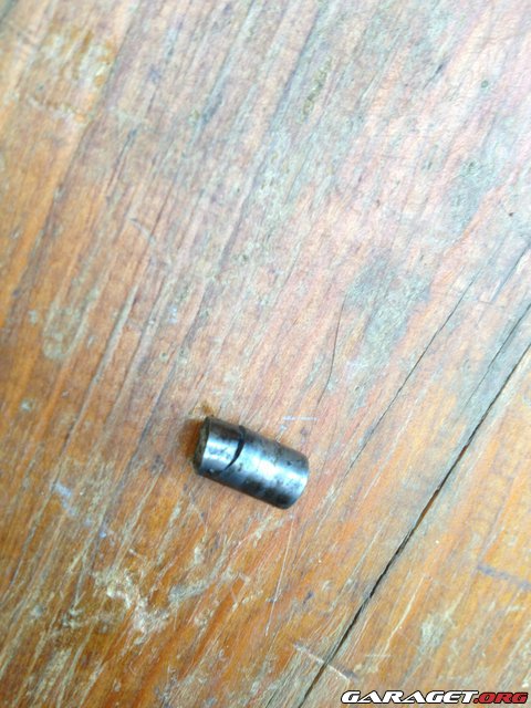

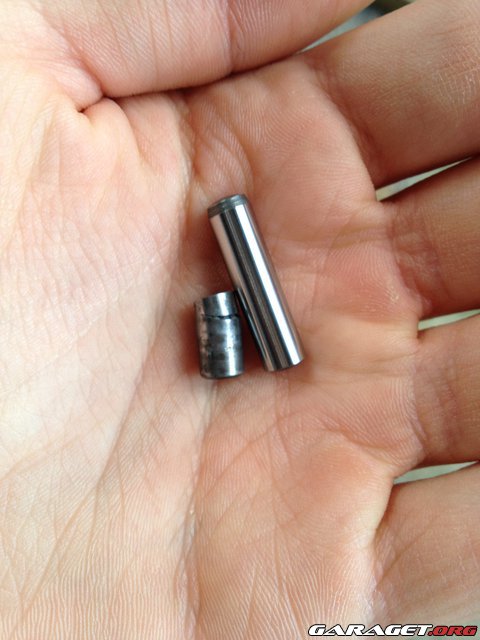

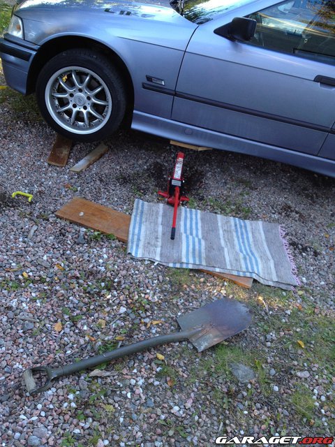

Grävde ett hål och fick under domkraften, kände att det var för tidigt att ge upp sist så testade igen:
https://www1.garaget.org/gallery/images/170/169561/169561-5a2605b9800345fc1ca90c7bb1d42250.jpg

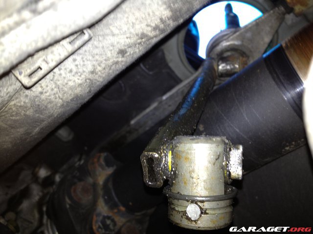

Och där fanns boven:
https://www1.garaget.org/gallery/images/170/169561/169561-8077260aea2a293099f54db389c76f82.jpg
En brutalt misshandlad sprint på 24mm...blir att fixa ny sådan imorgon så ska man nog se till att kunna köra bimmern snart:)

Är ju tur att man har en pappa som fixade en ny sprint åt mig:
https://www1.garaget.org/gallery/images/170/169561/169561-d6a996376c5968f4698768855609fd8e.jpg
Sammanlagt ca en timma under bilen innan sprintren kom i och allt var på plats igen (btw någon som kan tyska och fattar vad färddatorn vill?):
https://www1.garaget.org/gallery/images/170/169561/169561-88af173807ccb5fde838e1bd5cdcecb9.jpg

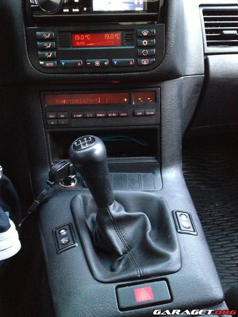

"Kennzeichenlicht" betyder nummerskyltsbelysning så jag hade börjat och söka där, har du monterat dioder kan det vara en orsak annars brukar ärg ligga bakom om Check Control varnar trots att belysningen fungerar.
Okok tack för svaret. Har glapp i kabeln dit och gissar på att det är i gångjärnet till bakluckan så ska testa att dra en ny kabel för att se om det blir bättre då. Testade att köra med 556 men blev ingen skillnad
