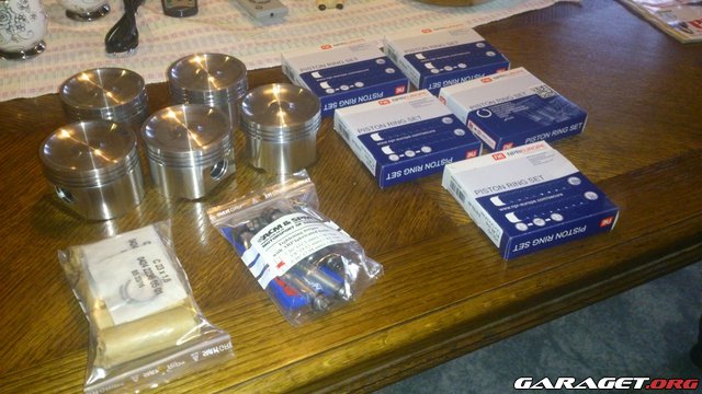

Smidda kolvar och tillbehören till dem wink Var nere hos motorfirman och lämnade kolvarna till honom så han kan borra blocket smile

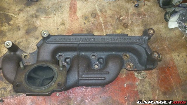

Även införskaffat ett Japan grenrör

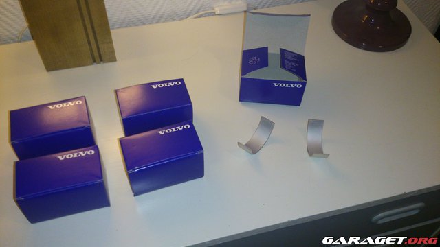

https://www1.garaget.org/gallery/images/133/132110/132110-2622371b90baddcb41765e32663c0e94.jpg
Coatade S60R vevlager

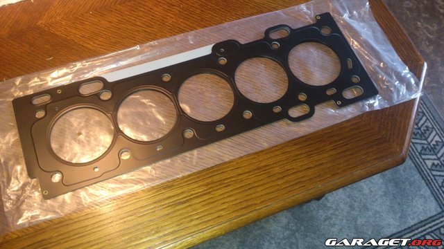

https://www1.garaget.org/gallery/images/133/132110/132110-da4e8c6a5240966edbfcae7a8c9e1854.jpg
S60R stålpackning

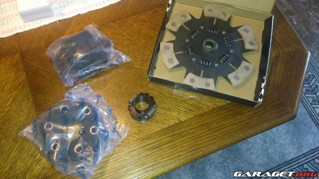

Sinter, växellådskudde, hardyskiva och urtrampningslager till M90:n smile

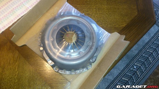

707 tryckplatta! Ska väl inte slira förhoppningsvis smile

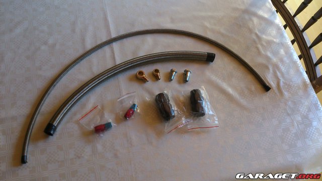

https://www1.garaget.org/gallery/images/133/132110/132110-fe610b694e2ae8928ecc887211384494.jpg
AN kopplingar och stålomspunnet till oljeretur och tillförsel

#369
AN4 till och AN10-12 retur?

#370
AN 4 tillförsel och AN 12 retur wink

#371
Låter bra! Jag bygger om min tur & retur nu. Blev AN4 tur och AN10 retur. Borde räcka hoppas jag roll

#372
Gött! Jo AN 10 borde väl räcka, har hört många åsikter om det så jag körde på AN 12 för att vara helt säker wink

En lite fråga om kopplingen. kör du med omsvarvat/stiftat svänghjul med den lamellen och tryckplattan eller kör du original med den
Mvh viktor
1 314 Inlägg
31 mars 2014
#374
Mvh viktor
Kommer köra med omstiftat svänghjul så 707 plattan passar wink
26 Inlägg
31 mars 2014
#375
aah okej , Vet du vilken koppling som passar utan att behöva göra något sådant big_smile ?
1 314 Inlägg
1 april 2014
#376
850 R kopplingen passar ju rakt på. Vet inte om det finns nån riktig race tryckplatta från Sachs som passar rakt av wink

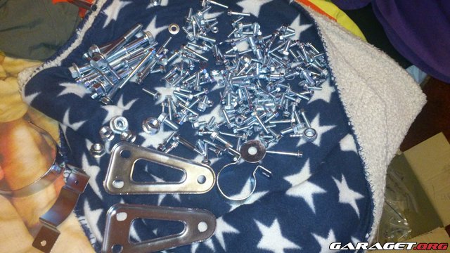

https://www1.garaget.org/gallery/images/133/132110/132110-0104b223a200b3a0706a1464be90186c.jpg
Fått hem sista omgången med skruv osv från elförzinkning

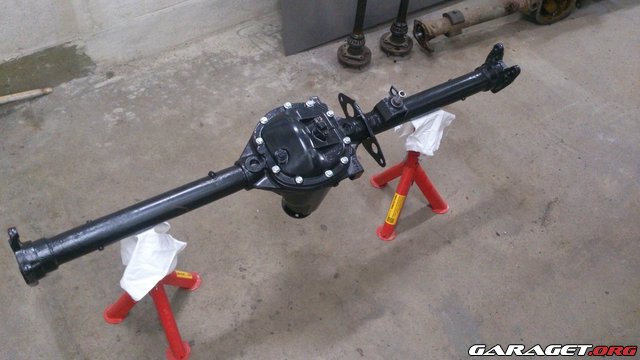

https://www1.garaget.org/gallery/images/133/132110/132110-b4fb98879af78b3b9bee93907abb7fdf.jpg
Bakaxeln kom också för nån vecka sen

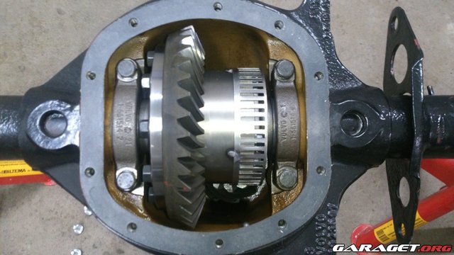

https://www1.garaget.org/gallery/images/133/132110/132110-8f2ee3861b7e737baf67f71e3d2eee18.jpg
Torsendiff smile

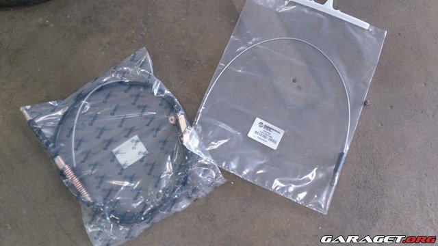

Nya handbromsvajrar

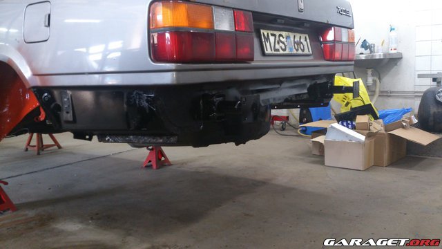

Lagt på underedsmassa bakom kofångaren. Även lagt på nytt där jag har fixat rost under bilen

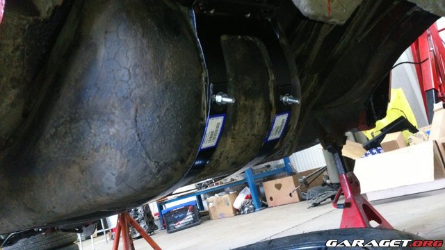

https://www1.garaget.org/gallery/images/133/132110/132110-6f4b74922ba5113552eb23dc3b62ab3c.jpg

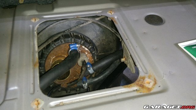

Bränsletanken uppe
https://www1.garaget.org/gallery/images/133/132110/132110-792b5c231f1dd3e305e280df4d897e71.jpg
Nya slangar och klämmor. Synd att armaturen är så rostig bara men syns ju inte ändå sen så jag la inte energi på att fixa det..

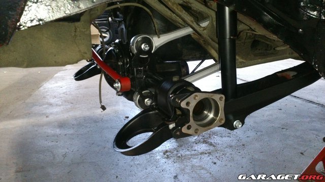

https://www1.garaget.org/gallery/images/133/132110/132110-9a8fbfcad8bc79dcc1bfe1031a55d88a.jpg
Bakaxeln uppe, bara krängaren och fjädrar kvar å putta i drivaxlar och slänga på bromsskivor osv..
