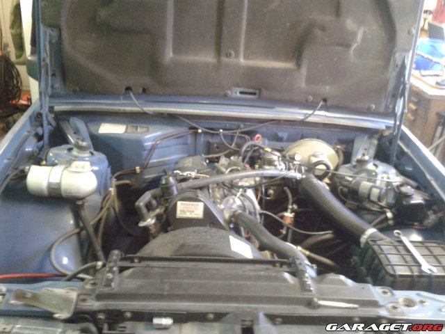

Helt vanlig halvskrotig 744 från 1988 som jag bestämt mig för att göra iordning.
Motorn ska gås igenom och byta alla packningar och boxar.
Svetsas rost.
Lack.

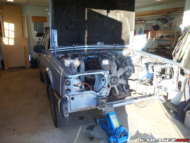

17 maj 2013
https://www1.garaget.org/gallery/images/112/111906/111906-79290db7965dd64c592bf9092509ac91.jpg
Påbörjad rivning.

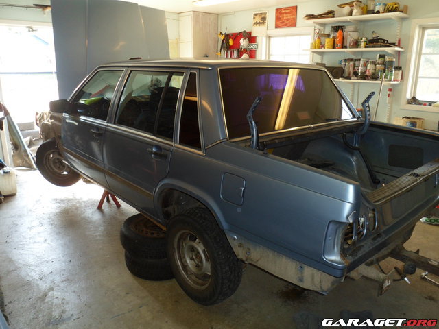

Vart en sväng i garaget i Fredags..
https://www1.garaget.org/gallery/images/112/111906/111906-004d26332b1ee4837fcbc99ea72778e5.jpg

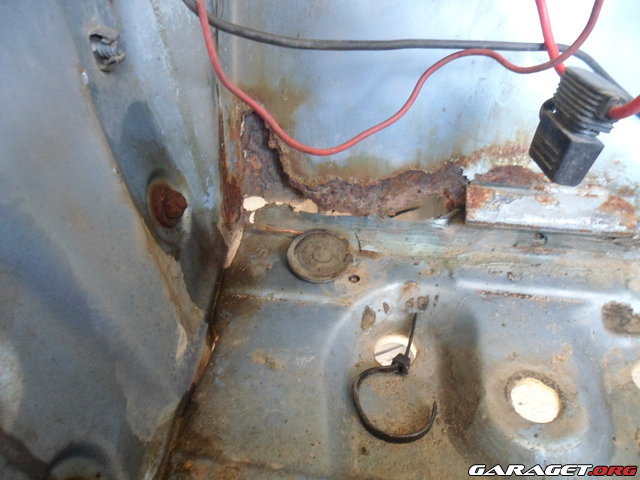

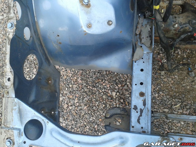

Typiska rosten, dock verkar det inte vara mer än detta på hela bilen..
https://www1.garaget.org/gallery/images/112/111906/111906-f9bbe2a26756e8dd93242c44a27a66da.jpg
https://www1.garaget.org/gallery/images/112/111906/111906-614d8aea9f3650e5b1001c4bf46cfece.jpg

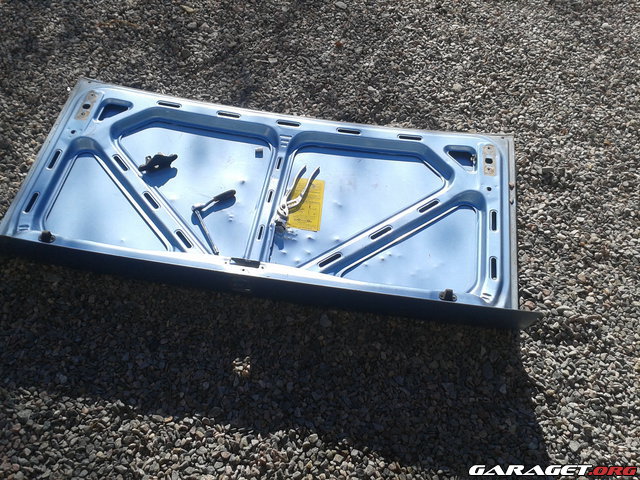

Finaste luckan?
https://www1.garaget.org/gallery/images/112/111906/111906-2a883415f7bf95183fa9ce25f0ce8597.jpg

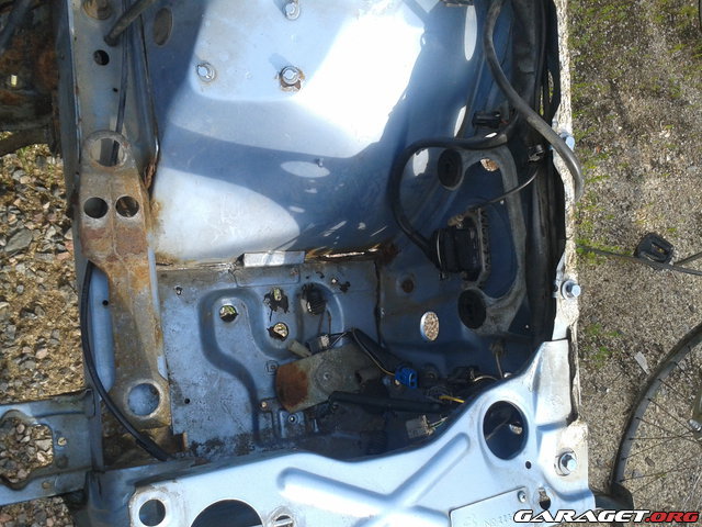

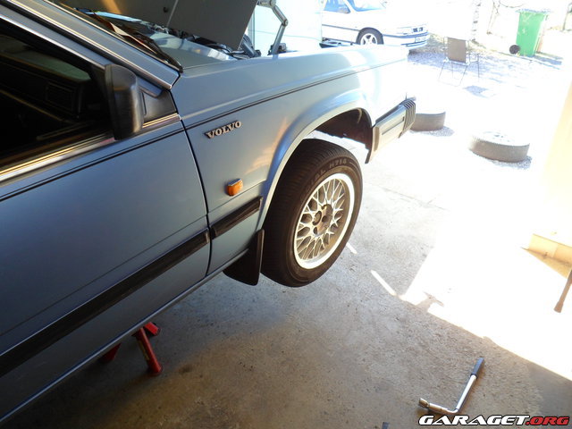

Drog lös framskärmen på ena sidan var det sista jag gjorde, sen var det annat som skulle göras i solskenet!

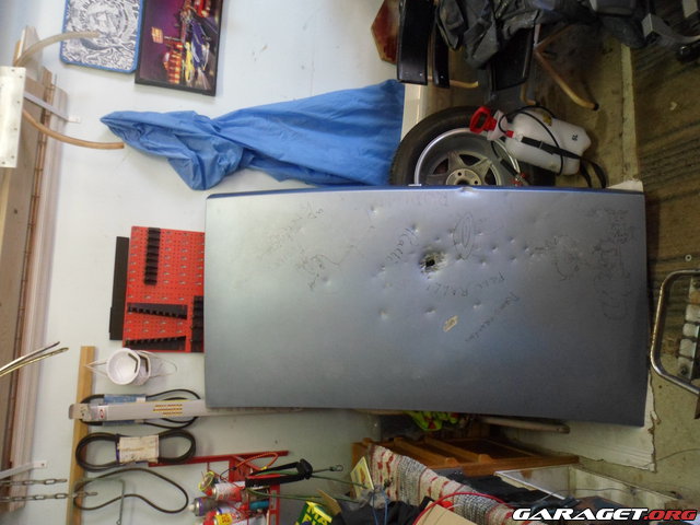

https://www1.garaget.org/gallery/images/112/111906/111906-9ce18c3d0e377ad13e2b39dce0bd4b37.jpg
Bökat lös bakstötisen..

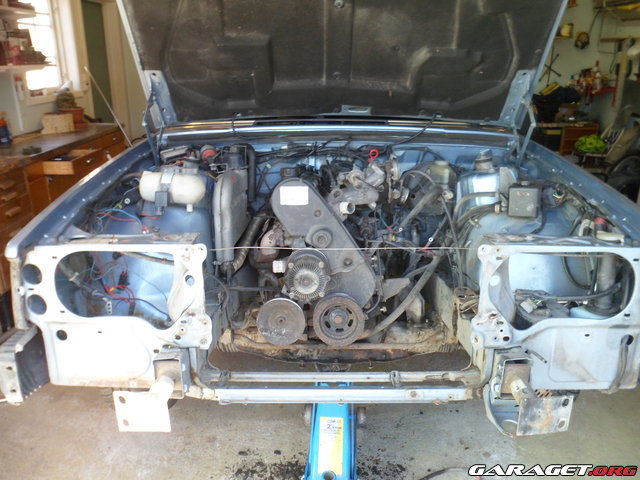

Tog lös kamremskåpan och vattupumpen..

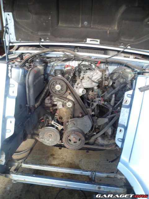

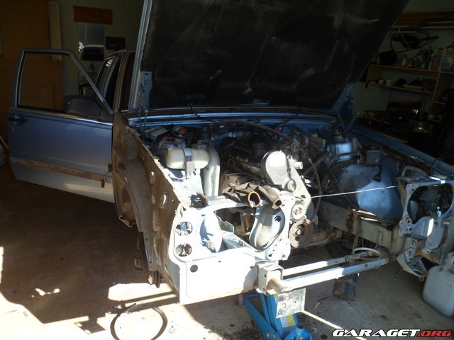

Hängt av grenrör och bensinvärmarn,  en del el slet jag ut också. Och otroligt nog drog jag bara av en pinnbult till grenröret, var då det värsta jag sett!
https://www1.garaget.org/gallery/images/112/111906/111906-e9da6fef937cfbde6894dd2691a33bf2.jpg

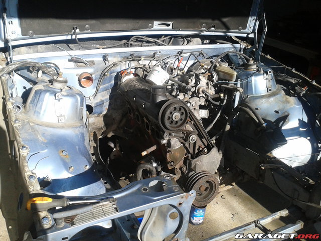

22 maj 2013

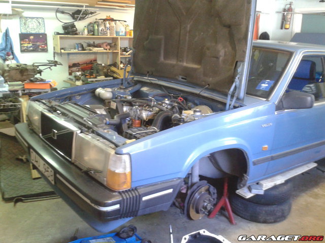

https://www1.garaget.org/gallery/images/112/111906/111906-d5bc7f31b835fa8f28253ce760709193.jpg

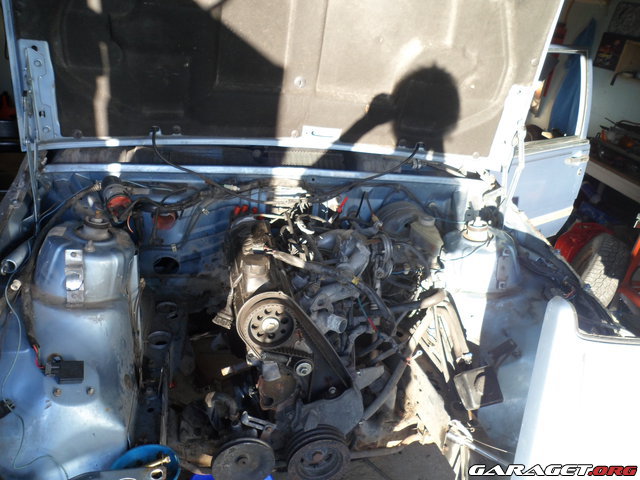

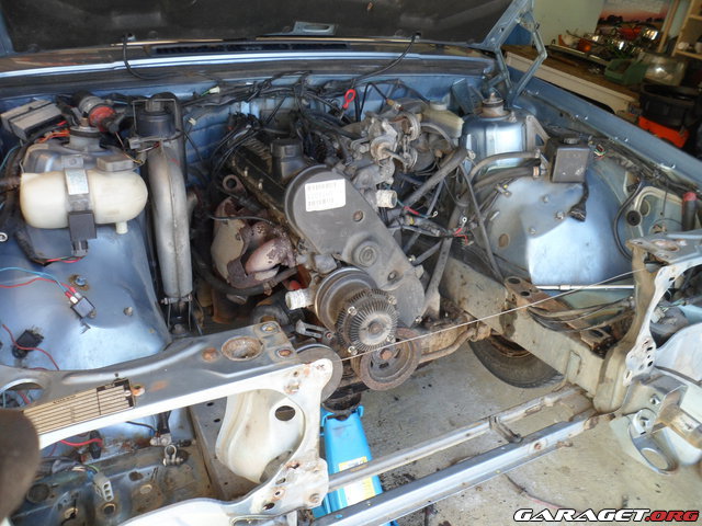

Kopplat bort soppa, kopplingsvajer och det mesta sladdarna.
https://www1.garaget.org/gallery/images/112/111906/111906-edcec308460c008fd090037f1bc0d30e.jpg
Servopumpen lös.
https://www1.garaget.org/gallery/images/112/111906/111906-081af09ad14593d4164a5b29989663ef.jpg
Rensad..
https://www1.garaget.org/gallery/images/112/111906/111906-119f8fbdc3b86d793f4fdcb1b1a2aaad.jpg
Sparas.
Har dock en fundering.. Skulle behöva tips på hur jag ska få nå mothåll när jag ska ha lös remhjulet som sitter på vevaxeln, har gjort det förr men kan inte komma på hur jag fått lös det så tips är välkommna! smile
Diesel är det enda rätta!
229 Inlägg
22 maj 2013
När jag tar bort remhjulet lägger jag i 5ans växel å per en polare bromsa, sen drar jag med spärrskaft vips så e den lös

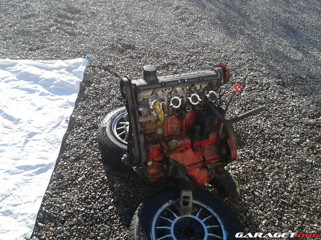

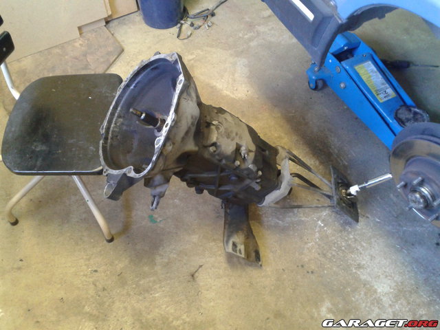

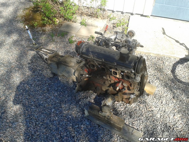

Motor ute
https://www1.garaget.org/gallery/images/112/111906/111906-58c63a9859fc8648b885dd7bb585b17c.jpg
https://www1.garaget.org/gallery/images/112/111906/111906-c2b3ad7d5a30f2cd0c90fe093b4e77cc.jpg
https://www1.garaget.org/gallery/images/112/111906/111906-0d130a683f14e4293822af06c22c1d51.jpg
Lådan och insug bortplockat
https://www1.garaget.org/gallery/images/112/111906/111906-af1a8c7c86fe980b4f690f8578f27d98.jpg

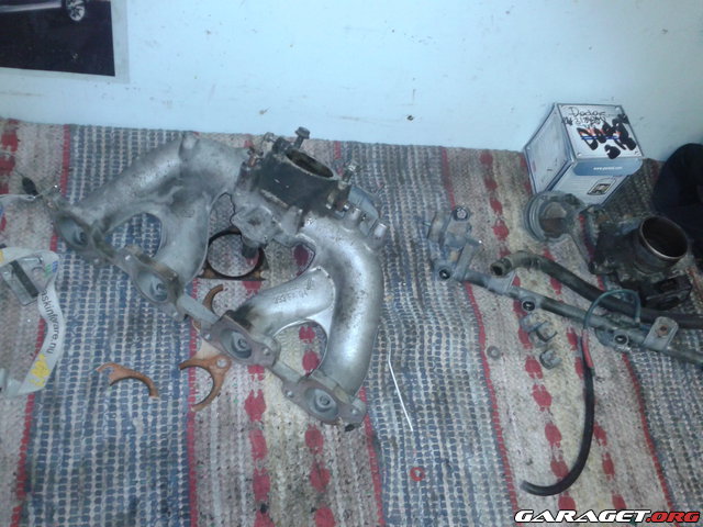

Plocka isär insuget
https://www1.garaget.org/gallery/images/112/111906/111906-9f919d70aad475627c5345c24fb42fcf.jpg

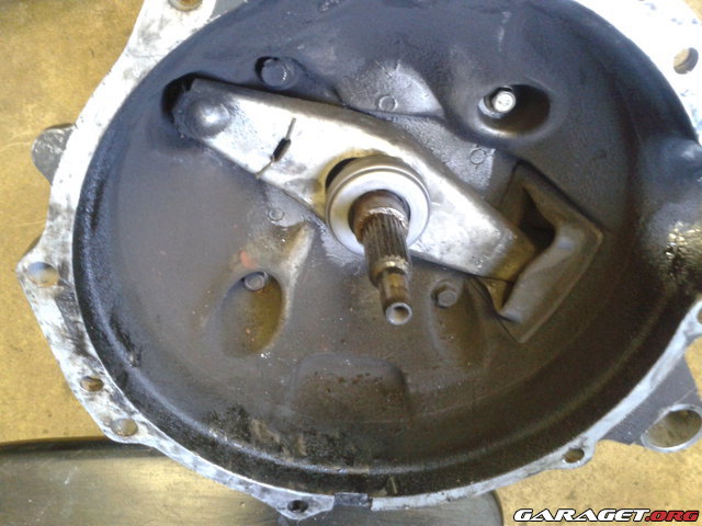

Efter att bytt koppling på kompisens kärra så startades bilen upp och någon koppling tog inte, ner med lådan igen och ser att gaffeln lossnat från kulan.. Voiperkele
https://www1.garaget.org/gallery/images/112/111906/111906-fa44872bf6710c9bf8b33617e633fd96.jpg
Nu funkar det som de ska igen..
https://www1.garaget.org/gallery/images/112/111906/111906-c4e4f7389d432d4efcd22031e34908c4.jpg

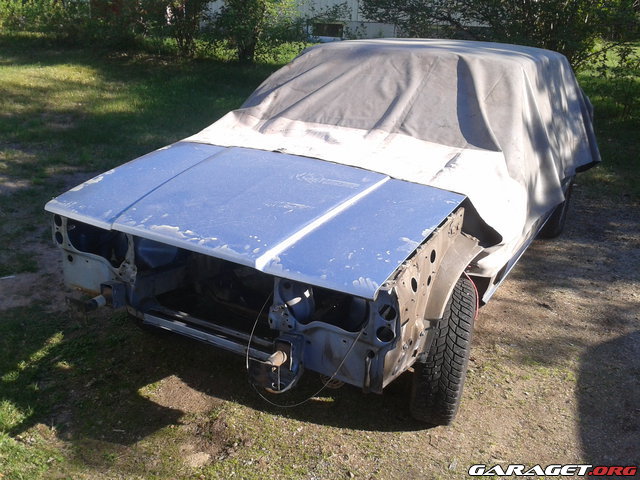

Var ut och gjorde nå nytta idag.

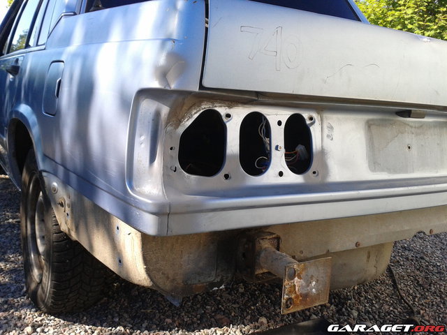

Tog bort lite rost som jag stört mig på ett tag.
https://www1.garaget.org/gallery/images/112/111906/111906-e9b1b6292058e8feb111464737f189dc.jpg

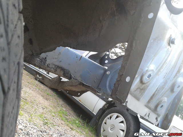

På polarens 360n hade staget som går fram till sprängkåpan lossnat från plattan under växelspaken så det var till att riva ner hela bakvagnen och ta ner momentröret för att komma åt den.
Hel vs Trasig

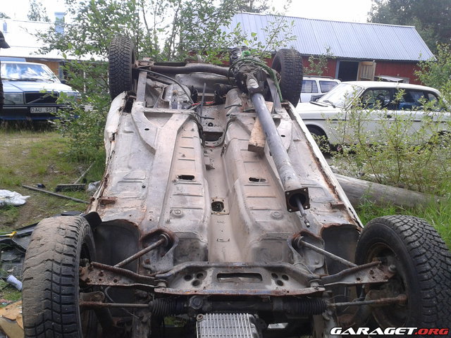

Reservdelsjakt, Lite lättare att hänga lös allt från en bil som ligger på tak..
https://www1.garaget.org/gallery/images/112/111906/111906-f92b3b2f257a451748db2907222e5918.jpg
https://www1.garaget.org/gallery/images/112/111906/111906-f28dba3bb31f9e1f84ca7af6dc8c0290.jpg
