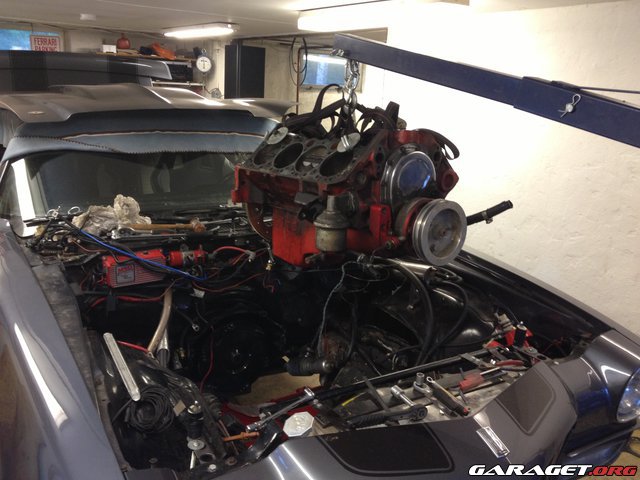

32 Inlägg
29 maj 2013
[img][/img]https://www1.garaget.org/gallery/images/98/97954/97954-887131b21ccf3e180000ccde2fe3038f.jpg
Äntligen lite gjort. Ras motorn urlyft....

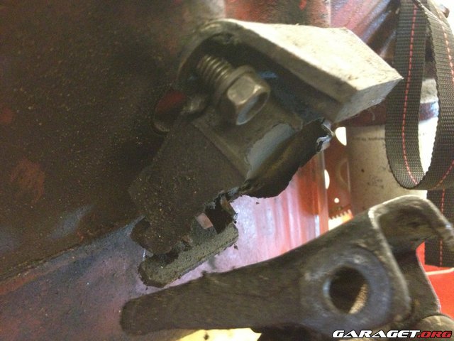

[img][/img]https://www1.garaget.org/gallery/images/98/97954/97954-61cb8801fb6dae51d79c5e6e5a8fbc66.jpg
Hela motorfästet på förar sidan har ramlat isär.... Laddtryck o gamla originalmotor fästen verkar inte ha varit någon bra ide.

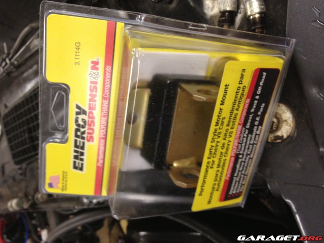

[img][/img]https://www1.garaget.org/gallery/images/98/97954/97954-a1451b53f7e9a910b2a765ffc684cb00.jpg
Hoppas polyuretan fästena håller bättre.
38 Inlägg
30 maj 2013
Fint med turbo smile hoppas du får till allt...
560 Inlägg
30 maj 2013
Jag har  polyuretan  fäste o bussningar överallt på den blåe camaron.. har hållt jätte bra nu i 4 år snart.. (den har inte rullat en meter)  hehe   nä men det blir nog skit bra med polly grejor smile ser bra ut

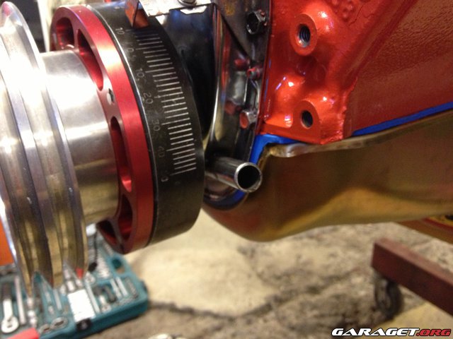

du får gärna (om du vill) lägga upp lite bilder på hur du har gjort med oljereturer och sådant intressant för en annan som ska bygga turbospis smile  ha d gott!
[img][/img]https://www1.garaget.org/gallery/images/98/97954/97954-dca80e734fb91cf12eab1fd56a3b930b.jpg
Oljan leder jag som sagt tillbaka i nederkant av kam kåpan. Oljan skall tillbaka med fall på röret hela vägen samt återledas ovan oljenivån i tråget. Jag valde kamkåpan för att den var lättare o jobba med samt att längden på återledaren gick att minimera från turbon.

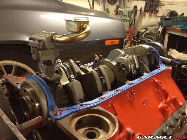

32 Inlägg
10 juni 2013
[img][/img]https://www1.garaget.org/gallery/images/98/97954/97954-5a4c8afd5f7efffa48543052abd7693b.jpg
Dags för slutmontering av nya tråget....

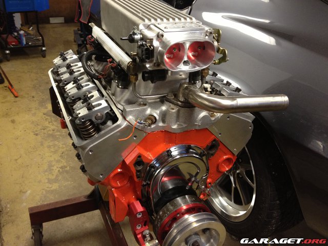

[img][/img]https://www1.garaget.org/gallery/images/98/97954/97954-72fa00003155bca68366185097e0f29a.jpg
Insuget nedre del med runners återmonterat. Samt tajmad crank triggern och noll märket för vevaxeln. Crank triggern sýncad mot 55grader före ÖD, samma som jag tidigare åkt mot.

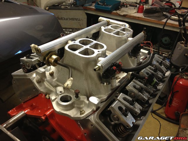

32 Inlägg
10 juni 2013
[img][/img]https://www1.garaget.org/gallery/images/98/97954/97954-74392092432398cd0f6d6782160afe64.jpg
Provmontering av plenumet......
