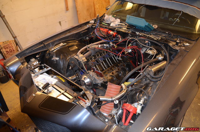

Gamla skjutna motorn fortfarande hängande i bilen. Plockade vid återkomsten från Orsa av ena toppen och konstaterade faktumet med separerade kolven och spräckta blocket.
Dags o lyfta ur den och flytta över vattenpump o generator till nya puffran!

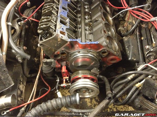

Ny målat block i härlig cheva orange. River maskning. Rullvipporna kom till slut till nytta efter att legat flera år på hyllan. Utväxling 1:1,5. Jag köpte dom med planen att montera dom på gamla motorn men beslutade mig för att inte pilla med nått som funkar:) Den hängde som sagt med i 17år varav 4år med turbo....
Även blocket för nya bygget har legat länge i gömmorna och kom till slut till användning.
Ska bli sjukt kul o se hur den nya kommer fungera. Målet är att förbättra hållbarheten och lyfta prestandan ett snäpp högre.

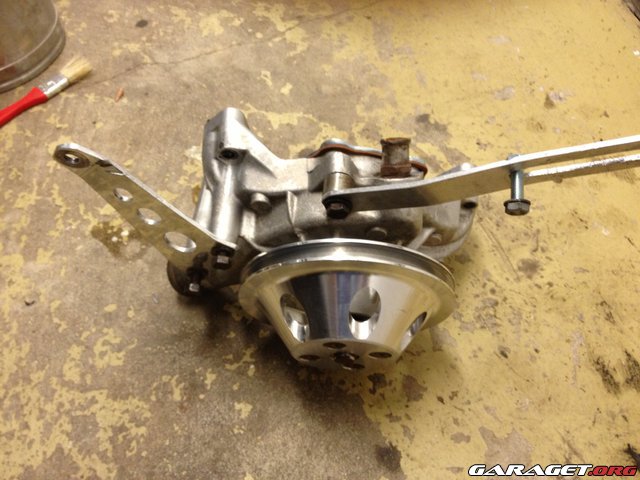

Blev lite gjort idag i alla fall. Vattenpump, generator och styrservo pump samt höger grenrör demonterat på rasmotorn.....

[img][/img]https://www1.garaget.org/gallery/images/98/97954/97954-fd64ce114cc1ee834e3e349072bff378.jpg
Alu vattenpumpen tvättad. Lagring känns ok. Den lägger vi i återvinningshögen till nya......
