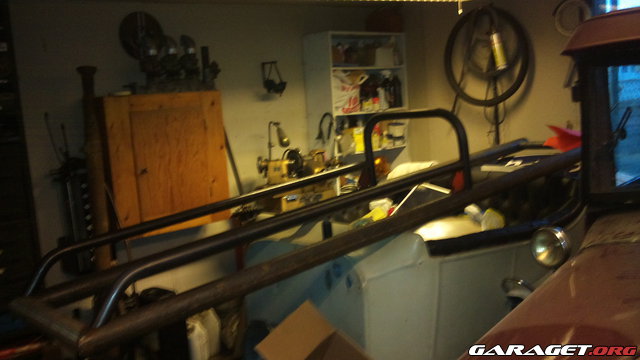

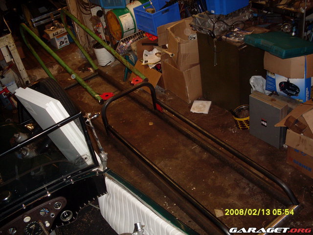

https://www1.garaget.org/gallery/images/114/113714/113714-34ea62ec277c1604cdcbb17f888fdfee.jpg
Ja, trångt är det i garaget...
Men främre övre rören står balanserat på ramen, skriker efter en omgång med svetsen!
Hehe, nu är det bara resten wink

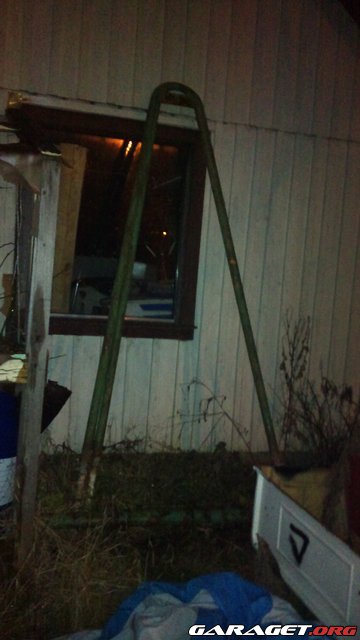

https://www1.garaget.org/gallery/images/114/113714/113714-da6c1daeec5e16dd4d3fe8d50041ad60.jpg
"-Hehe, tyvärr barn, det blir ingen gunga , pappa behöver den!"
Loppis, gammal gungställning 40kr !
Det goa är att det är exakt rätt diameter o tjocklek!
Den är ytrostig ut o invändig, men kalas ämne!
Fan , jag bara längtar till man sitter där o gasar!!

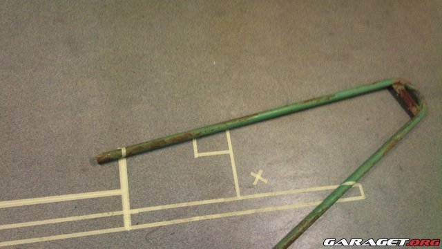

https://www1.garaget.org/gallery/images/114/113714/113714-65d252928ce934675302b3addc1c729b.jpg
Lite tankeverksamhet, sen blev det att tejpa upp ritningen på golvet med masktejp.
Rikta in rören o märka o kapa, - tadaa!
Krysset motsvarar ungefär var bakaxeln ligger wink

Hehe, ja, lite så faktist wink Men jag tänkte att godset o diametern är exakt det jag ska ha, så d va bara o kötta på! Hahahaha smile

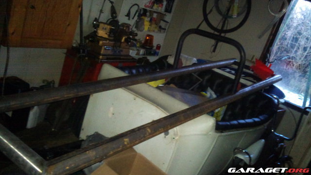

https://www1.garaget.org/gallery/images/114/113714/113714-ecbee119d0f1aa52c6c33d188ad0bdc8.jpg
Chassiet börjar ta form och blir rätt jävla brutalt faktist. Fick investera i en bunke magneter, men sen är det lätt o dona ihop rörbitarna smile
Nu blir det att flytta chassiet till Dragster hörnan!!!

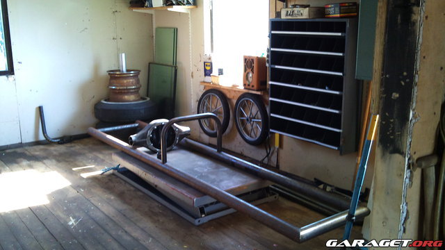

https://www1.garaget.org/gallery/images/114/113714/113714-bb1ed5c99be027304322a6ecd6f5df59.jpg
Här på bilden ser man den nystädade och avsedda Dragster hörnan.
Chassiet står på mitt lyftbord, rätt gött o få rätt meckehöjd wink
lite naket på väggarna, men det kommer.
En bakaxelbanjo står o ger en liiiten bild på var den ska vara placerad.

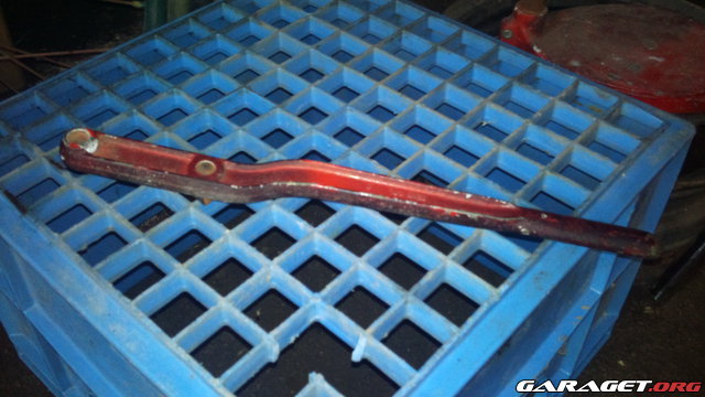

Jag hittade en gammal pelarborr för 50 spänn, och den hade ett gjutet aluminium handtag i helt rätt stil!! Den får antingen sköta växlingen eller bromsskärmen! Det blir slipa polera hålborra skiten! Och det har jag gjort! Så här e den vid inköp..
däcksparkare

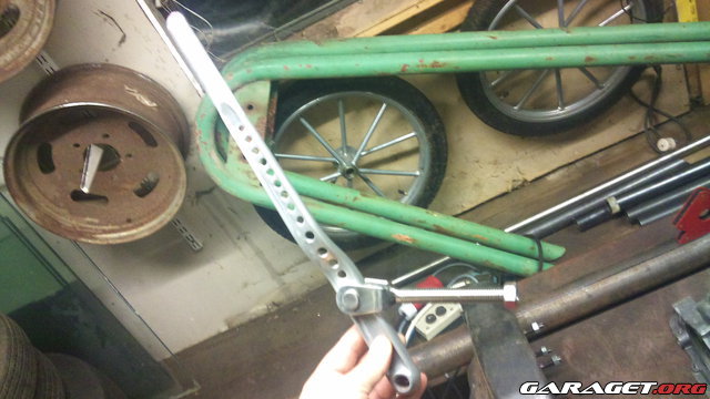

https://www1.garaget.org/gallery/images/114/113714/113714-8a75e87bfe43d5c1289a5f70ae79188e.jpg
Och här är resultatet!! Den ska bara maskinpoleras och doppa handtaget i Gummidopp!  En pusselbit snart klar! Dålig bild dock!
