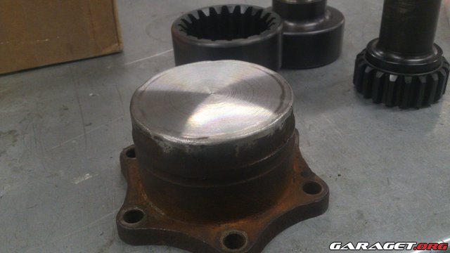

https://www1.garaget.org/gallery/images/114/113714/113714-d4ca41bc9f0e49d6586a89184daf73f1.jpg
Okej, för att börja färdigställa gammelbakaxeln, behövs en tätning till Mark Williams kopplingen, och även skydd över roterande delarna.

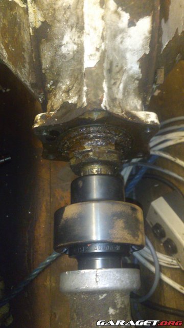

https://www1.garaget.org/gallery/images/114/113714/113714-efbacc1219c1dca4f910c31d198a90ba.jpg

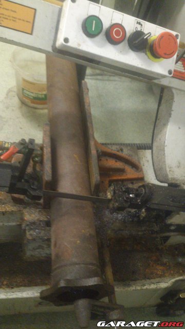

Jag hittade ett helt orört kardanrör i garaget, då det som hängde med kortade axeln är kapat på fel ställen.
https://www1.garaget.org/gallery/images/114/113714/113714-b1806683fccd26392fbde1bf42752fa8.jpg
Jag sågar av det lite för långt, sen ska jag svarva ner det till rätta måtten.

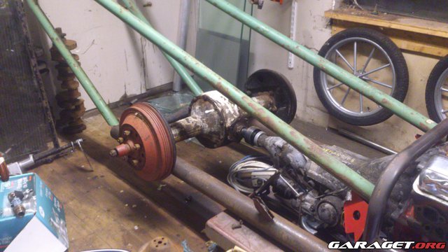

https://www1.garaget.org/gallery/images/114/113714/113714-0ae0b5d3ce6749000aabb13f7dfe941e.jpg
Halloj!! Här en tam byggbild,  men nu är det bakaxeln som får kärlek och främst ; infästena!
Sedan blir det sittbrunnen!

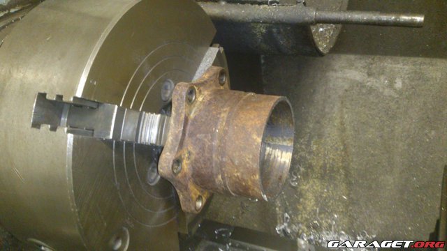

https://www1.garaget.org/gallery/images/114/113714/113714-0a7edcbf78cb2266d2313407248611d6.jpg
Nu ska grovkapningen svarvas ner till exakt rätt mått!
Sedan i med ett ämnesrör för sedan svetsas och svarvas till packbox

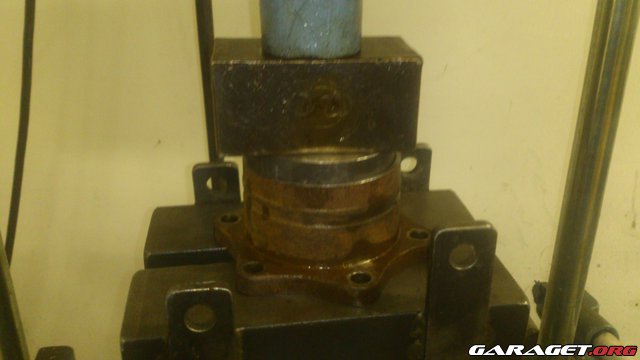

https://www1.garaget.org/gallery/images/114/113714/113714-5fdd1e9873c1c0aab8163e5c6482767b.jpg
Svarvat ämne pressas på plats i gamla bakaxelröret från 1939 ;-)

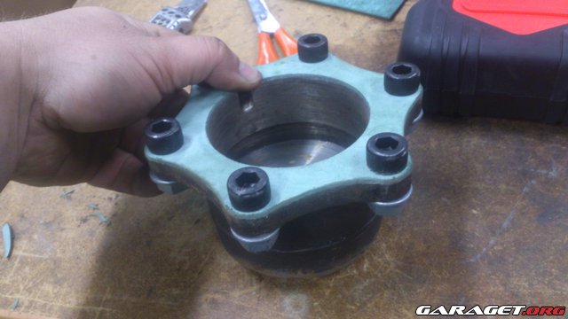

https://www1.garaget.org/gallery/images/114/113714/113714-af89261b579abd1b33a6509643ceb68c.jpg
Ingen super uppdatering, men, jag fick tillverkat en packning ;-)
