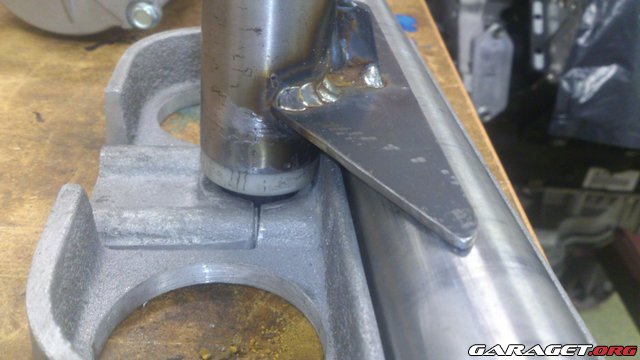

https://www1.garaget.org/gallery/images/114/113714/113714-4904aa5aa5aebfbcb07de486d8e31a62.jpg
Röret som kommer sitta svetsat i chassit, har agerat mall för inslipning av instrumentpanel.
passar perfekt nu!

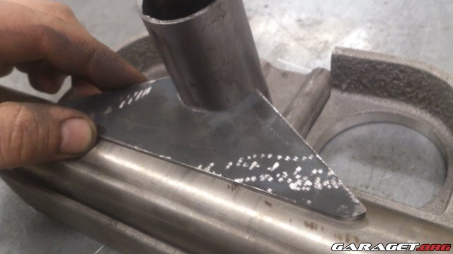

https://www1.garaget.org/gallery/images/114/113714/113714-ecefc730262ad69f08124fa48d8c5550.jpg
Ligger slickat runt chassit!

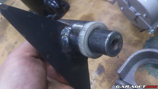

https://www1.garaget.org/gallery/images/114/113714/113714-96af219ade37c64ae7c8f260efe8fc83.jpg
Nylon bussning till rattstången! Inget glapp här inte!
