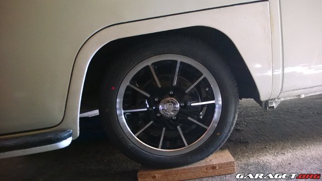

Lagt X timmar i garaget nu på att sänka bussen lite, några överraskningar på vägen, ny gaswire, ny platta till växelspaken och en "att göra lista till vintern" som nya bromsskivor och lite smått och gott.
Nedsänkt på plankor utan stötdämpare för att se höjden jag tror det kan bli lagomt lågt.
https://www1.garaget.org/gallery/images/25/24918/24918-d0766e8a68052d3f00d59ecd5d9edcfc.jpg
För er som hatar sänkta bilar kan jag trösta er med att allt är sparat för att återställa till original igen. Vem vet kanske om 5år är det så man vill åka, men jag lever i nuet och just nu vill jag åka lite lägre.
