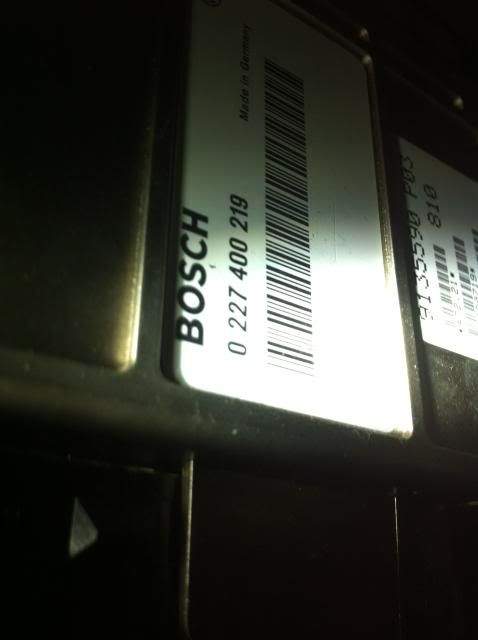

Jag leta rätt på min tändbox igår i min Volvo 940 LTT - 95a och tänkte kolla om det satt en guldbox i bilen. Tänkte bara fråga om dom här numren betyder att det är de? smile
http://i1223.photobucket.com/albums/dd520/hannesuttrin/2013-05-24203233.jpg

Gold box;
chipbara tänd boxar (guldbox)
0 227 400 207 (found in 940 '95-'96 automatic) and 1994
0 227 400 219 (found in 940 '95-'96 manual, EGR) and 1992
0 227 400 208 (found in late models 960 16v turbo)
0 227 400 147 (more rare, but found in late models 740 16v)
0 227 400 209 (more rare, but found in late 240, EGR)
Tillförlitligheten i listan vet jag dock inte något om
Thedriftking
25 maj 2013
Guldboxen är som den låter.. Guldfärgad.
Dom vanliga svarta EZKboxarna går att chippa med, dock behövs ett 'dotterkort' lödas dit

Okej tack så mycket smile
Haha aa de va lite dumt , tack för hjälpen
