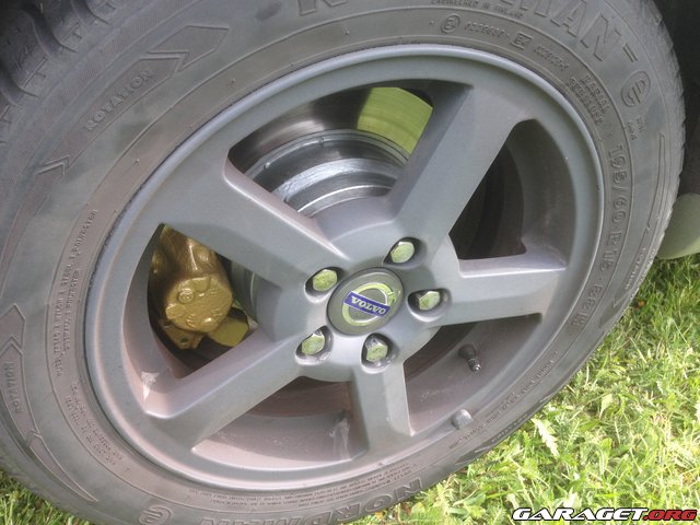

Lite bättre bilder då smile
Fixade också handbromsen som inte tagit på ett halvår! Snurrade på det lilla kugghjulet så bromsbackarna trycktes utåt smile

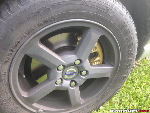

Bak
https://www1.garaget.org/gallery/images/193/192664/192664-b2b77aea99233d2d95106fc7c8ecf61e.jpg
Fram
https://www1.garaget.org/gallery/images/193/192664/192664-346565f902a00e1a148a227cc63117c0.jpg

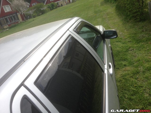

Vindavvisarna
https://www1.garaget.org/gallery/images/193/192664/192664-79ddf08bfef3bccff4a1fa11bb376c8d.jpg
