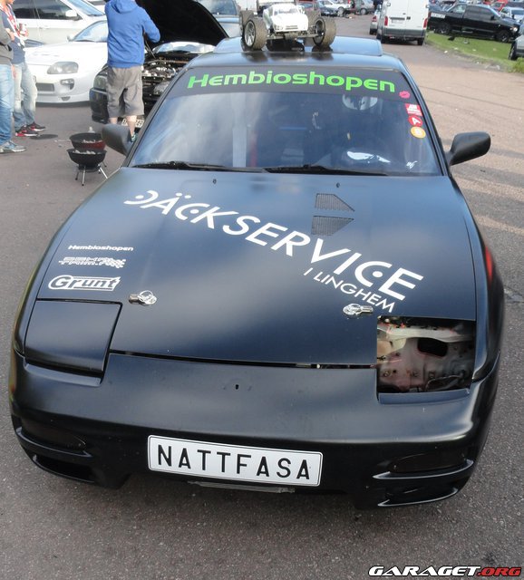

Gatebil är över och det har varit en superhelg med massa körning, mek och så lite fest på det. big_smilecool
https://www1.garaget.org/gallery/images/72/71402/71402-5d76e63b2d03c34298a8c8c334c1927c.jpg
https://www1.garaget.org/gallery/images/72/71402/71402-7356179050c6cc16b167a1c404c07548.jpg

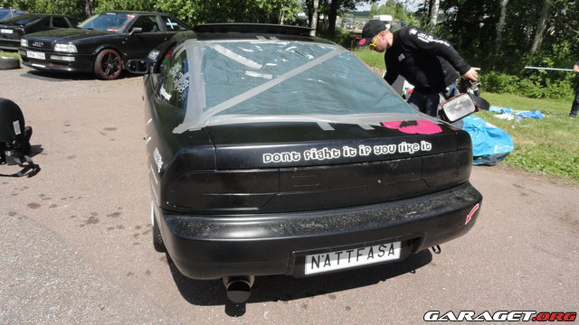

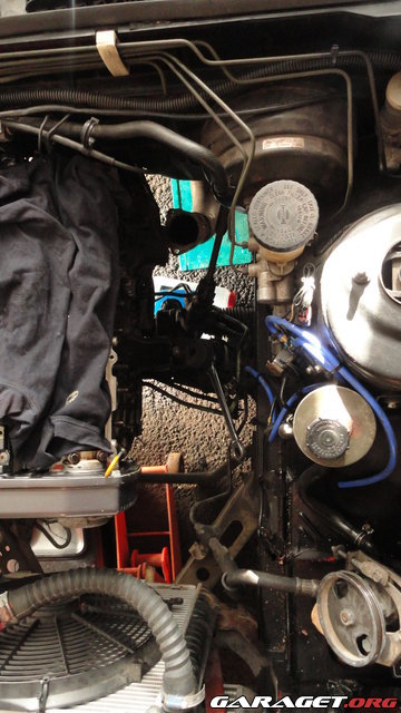

Och så blev det söndag eftermiddag och bilen var inte längre lika hel. Trasig turbo och bakruta i tusen delar... sad Där i mellan någonstans hann vi även med byte av bromsservo som helt plötsligt la av (helt otroligt att vi fick tag i ett nytt på så kort tid som några timmar)

Tror det bara var en massa tillfälligheter. Allt gick sönder under körning förutom rutan, som var en olyckshändelse natten till söndagen. Ett försök att stänga när något sticker upp/ut 10 cm. ( det var inte jag wink ) Turbon fick sig antagligen en kyss när slangen sprack eller tvärtom pga,  Laddtrycket?? Turbon gick sönder någon dag efter slangen. Ja vem vet hur det gick till,  men tråkigt är det.

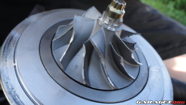

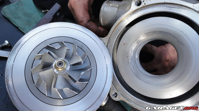

Då var turbon ute ur bilen igen hmm
https://www1.garaget.org/gallery/images/72/71402/71402-c5eef6c1b39d8e474a3e5f5effef063d.jpg
Och så här såg den ut neutral

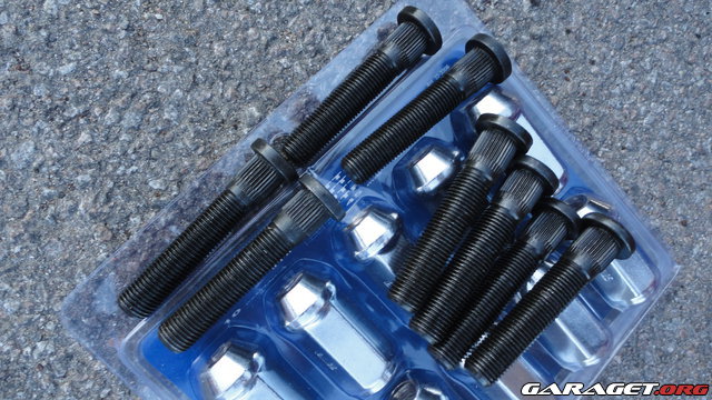

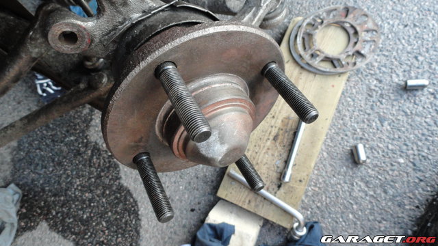

Byte till längre pinnbult smile
Innan:
https://www1.garaget.org/gallery/images/72/71402/71402-c18dddab332c3332c2d54b3edc07376d.jpg
https://www1.garaget.org/gallery/images/72/71402/71402-1704867c2aa007b6abfd6e51dab75c4d.jpg
https://www1.garaget.org/gallery/images/72/71402/71402-6e652a18f9bd5f2445bc3d579f0f7112.jpg
Klart:
https://www1.garaget.org/gallery/images/72/71402/71402-ebd007284c7d4e6a838cb971429f6a7d.jpg

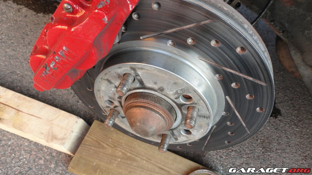

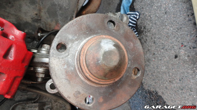

Lite fix med bromsok och kolvar. Två av kolvarna var super tröga. Det var antagligen därför som bilen nästan skakade sönder efter några varv på banan (under broms)  hmmwink Oken har honats och kolvarna ska bytas ut mot nya. Blästring och lite färg på det så blir det kanon big_smile
https://www1.garaget.org/gallery/images/72/71402/71402-44a43c1df0711a5648db1c7f27854729_large.jpg
https://www1.garaget.org/gallery/images/72/71402/71402-105cb47ba4e92664b4ae31f2273a210f_large.jpg
Sorry för lite taskiga bilder.

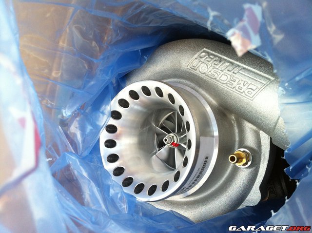

28 juni 2013
Äntligen är den här!  På min födelsedag dessutom. big_smilecoolwink Bättre kunde det inte bli.
https://www1.garaget.org/gallery/images/72/71402/71402-d4b4ba726a16fc3ac34ddd87e45df40f.jpg
26 Inlägg
28 juni 2013
kul hoppas du får de att funka / hålla som de ska å grattis
Ha en bra dag om ni kan :D
65 Inlägg
28 juni 2013
grattis,kullagrad eller?
26 Inlägg
117 Inlägg
29 juni 2013
Tack, nej den är glidlagrad.
