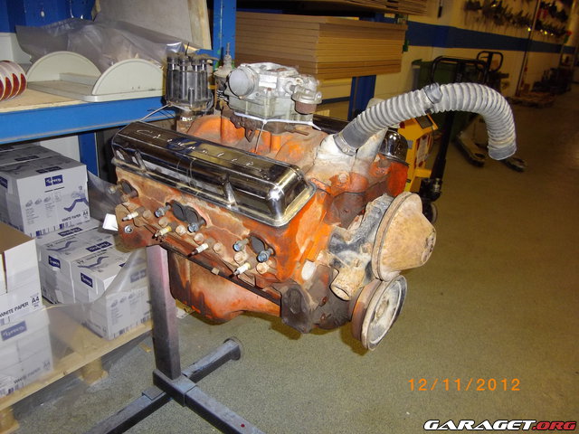

https://www1.garaget.org/gallery/images/114/113714/113714-7f9a3e6685e3f6891edef3fc042371de.jpg
Superfyndet! Äkta corvette 1955, denna ska då plockas ner och renoveras!
Sen ska den pryda så gott nere mellan rambenen på min a-ford!

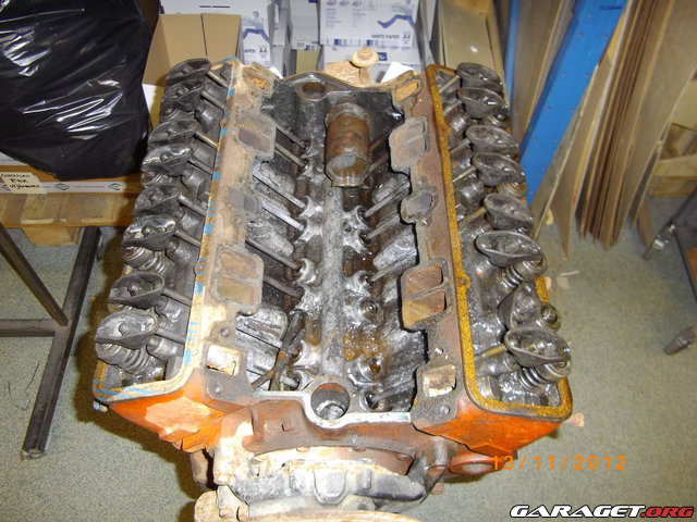

https://www1.garaget.org/gallery/images/114/113714/113714-ab8755caa1eb5dbacab57a38050b7dd9.jpg
Denna bilden var tydligen strulig o ladda upp, men hursomhelst så har antagligen nån missat en växling o övervarvat motorn så stötstängerna har gett med sig wink Eller nått i den stilen wink

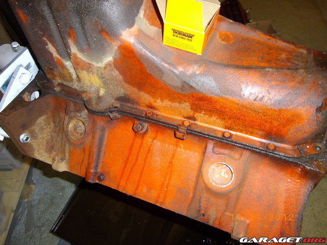

Vi vänder på maskinen o pillar av sumpen för o se geggan  där inne wink
1955 är unikt år för cheva smallblock, "one year only" där det inte fanns oljefilter uttag. Dock fanns tillval ett oljefiter kit att köpa extra. Sumpen är oxå unikt på 55 årsmodell!!

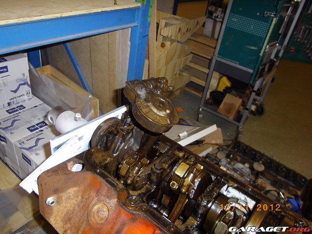

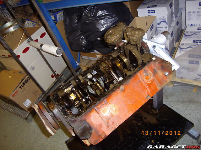

https://www1.garaget.org/gallery/images/114/113714/113714-959f2b001d1255c26b6e7f0c22e46d06.jpg
Gott om klet här iallafall!! Hahahaha
https://www1.garaget.org/gallery/images/114/113714/113714-2ac18a6213f0d2874035c430b01223cd.jpg
En liten service här ja...

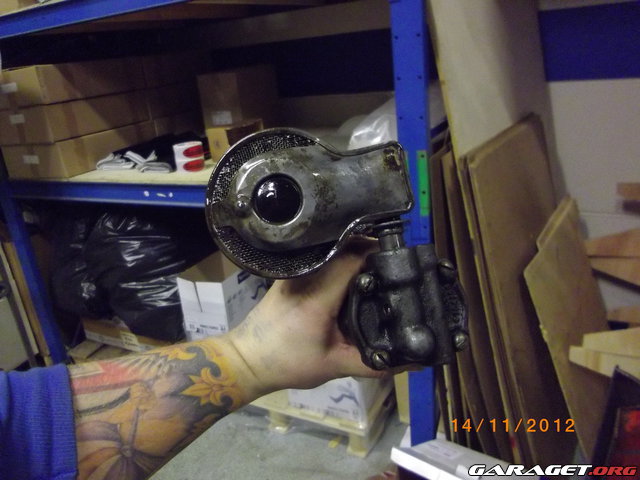

https://www1.garaget.org/gallery/images/114/113714/113714-7ab2d8d40d4b5b0e4496983095b94574.jpg
Sjukt pall oljepickup, första gången man ser eller hört en sådan här variant!
Själva oljepickupen är ledad och flyter med, högst troligen för att inget oljefilter finns på dessa 55a motorer, så samlas gegga i botten på sumpen, och då flyter denna uppe på, min teori wink

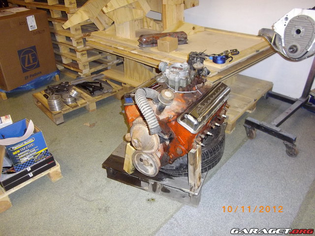

https://www1.garaget.org/gallery/images/114/113714/113714-28e76a49d05459af261a3cbe8af71fd0.jpg
Så här ser det ut när man pillar med 3-4 motorer samtidigt!

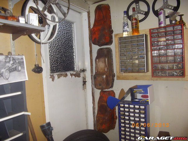

https://www1.garaget.org/gallery/images/114/113714/113714-65a0c1bd78e548126f2e2a8f87934fac.jpg
Sumparna hänger o ser möjsiga ut, översta från 55, mitten 56, nederst 57!

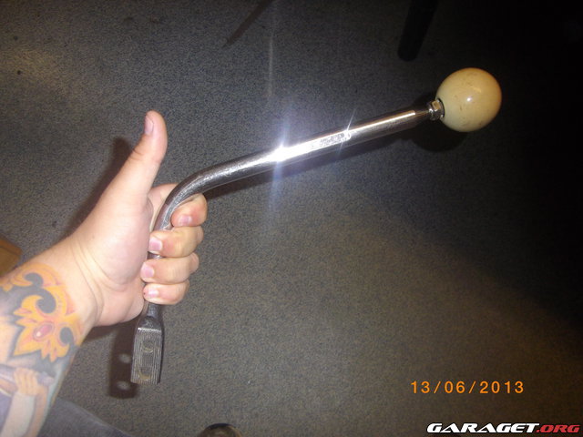

https://www1.garaget.org/gallery/images/114/113714/113714-25f5aa6c53195576488a02dc72014dc1.jpg

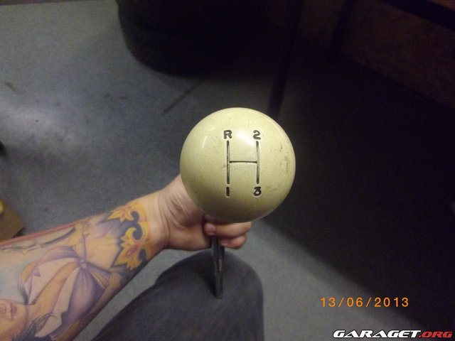

En as smaskig gammal Hurst spak ska pryda coupen och föra mig framåt!

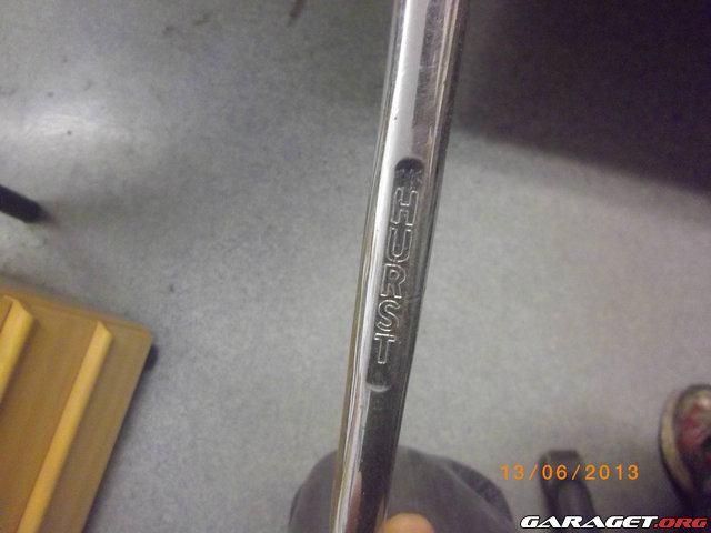

https://www1.garaget.org/gallery/images/114/113714/113714-1d2a6a3e4100a3f32a51c179b2729b7b.jpg
Skön text wink
https://www1.garaget.org/gallery/images/114/113714/113714-9a70cc7be113f6c32ac1da186dcc5ebc.jpg
Gammal benvit 3 petad knopp! Jag kan leva med denna till jag dör! Hahaha

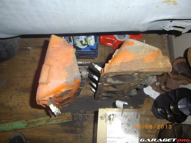

https://www1.garaget.org/gallery/images/114/113714/113714-ecb4b2c4ec5bc29a3c3932e227eab89f.jpg
corvette 55a topparna, står inför en nedplockning och uppmätningen och renovering wink
Man får väl se om ventilerna klarar en rundat till, hoppas på det bästa, annars får man skaffa nya!

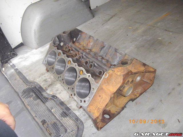

https://www1.garaget.org/gallery/images/114/113714/113714-1abeb2f41362ebe81865a6597acd2829.jpg
Nyborrad maskin!!!
Från 265 till 283 cui
Fan va gott!!
https://www1.garaget.org/gallery/images/114/113714/113714-63ab278b6a44be5d31c78c9170fc91a1.jpg
Smaskigt o veta att man har 100% komp och frisk i cylindrarna.
Det blir till att börja pilla i kam o vev snart!

det där ser smaskens ut! Har saknat dina uppdateringar. Hur ser kamlagerlägena ut och lyftarlägena?
1 711 Inlägg
11 september 2013
Jodå! Kamlagerlägena felfria och lyftarhålen behöver endast en honing, sen givetvis blir det en rejäj tvättning
av blocket.
Känns kul o kunna rädda en sån här gamling till smile

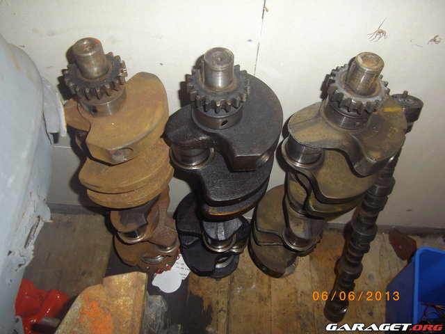

Nu ska veven kollas över, sen blir det 283 kolvar o stakar!
Orginalstakarna 1955-56 är då inga höjdare när man börjar varva på!
Smidd vev o 283ans borr= bra början!
