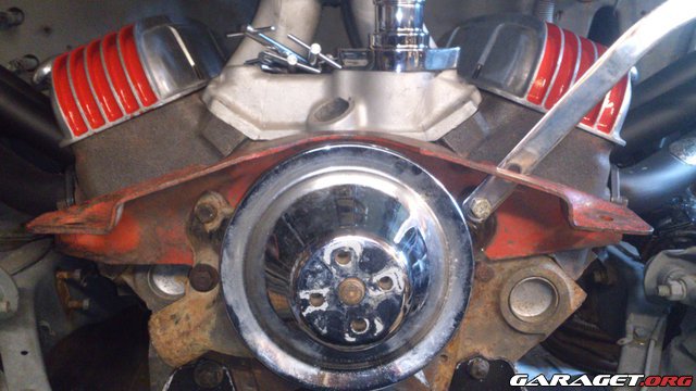

28 maj 2014
https://www1.garaget.org/gallery/images/114/113714/113714-192a71d7647d6669a046713c7f057920.jpg
Corvette fästet dök upp idag!! Slängde på det på första bästa motorn! Asballt fäste smile

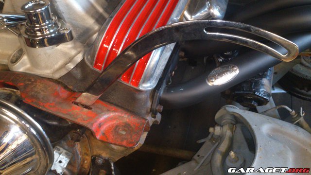

28 maj 2014
https://www1.garaget.org/gallery/images/114/113714/113714-483fbcb443204b3aaab31ea570ce1132.jpg
Notera generatorfästet går rakt igenom Corvettefästet! Grymt ballt smile

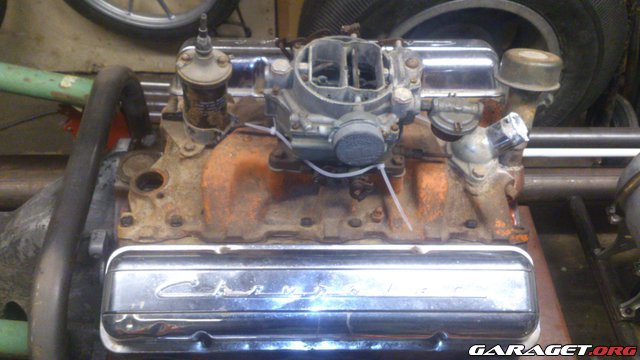

7 januari 2015
https://www1.garaget.org/gallery/images/114/113714/113714-b4ffb9f7d2328c81fa571035ed400d7c.jpg
Här är 4 portare till enbart cheva 55.
Det ska nog bli go pryl o kasta på sen.
frågan är om man kommer nöja sig där, eller man
tar drar dit nått med flera förgasare :-P

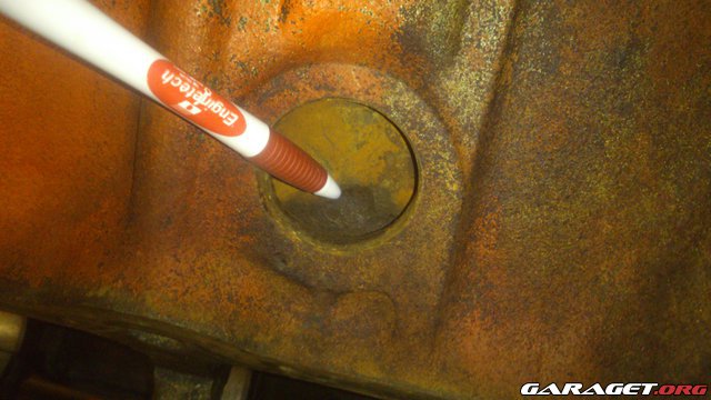

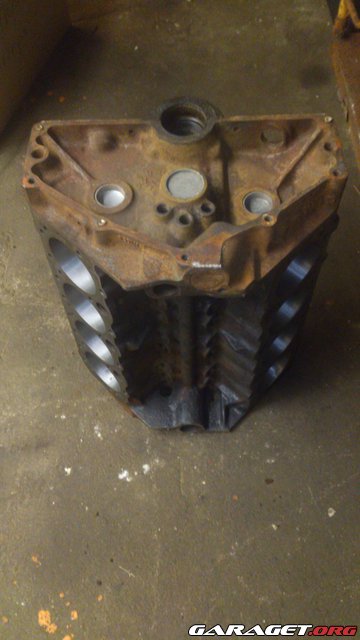

Jaha... Det blev ett bakslag i denna motorbyggartråden precis......
Jag fick upp den i motorstöd och var nöjd, och sedan tittade runt i blocket, och dubbelkolla det mesta.
upptäcker då en mörk liten fläck i 7ans cylinder,hum? Jo, en krater ifrån kylvattensidan...! Hur f-n missade jag den innan?
hursomhelst, nu får blocket borras o fodras, men då gör jag alla cylindrar med nya foder. lite suck i hjärtat, men shit happens.

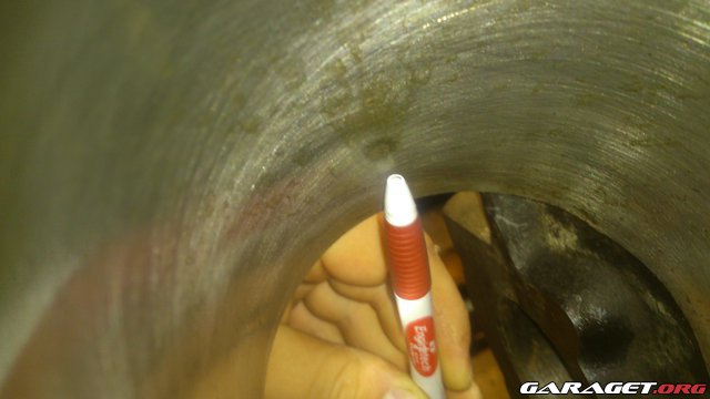

8 januari 2015
https://www1.garaget.org/gallery/images/114/113714/113714-a66e85cd18622d1e4fba698d126e969c.jpg
Tog man lite svart olja och gned vid fläcken, så blev det så här tydligt.

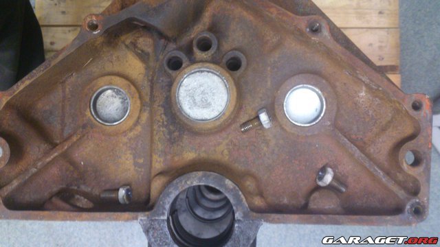

https://www1.garaget.org/gallery/images/114/113714/113714-fa87b483db3a876f8308b2777ab237f6.jpg
Här låg en gjutkaka, och vart en krater rakt in mot cylindern.
Det blir borra ut cylinder och i med ett foder, och sen 283 borr igen.
Lite pungspark, men räddar en mycket unik motor :-)

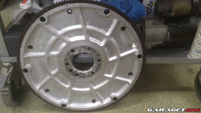

https://www1.garaget.org/gallery/images/114/113714/113714-0a6badc3bef60b33f5a995dc7c9d1519.jpg
Vad sägs om ett gammalt Harvey aluminiumsvänghjul?
Passar gött på en rapp 265a i en cupa :-)

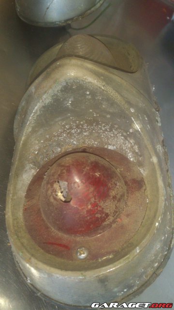

6 maj 2015
https://www1.garaget.org/gallery/images/114/113714/113714-d6868cb0c96882f000f323cb2abc57c0.jpg
Jag fyndade ett par stenhårda 58 cheva bakljus!!!
Sitter fett på en a-Ford cupa
Men dom behöver litt kärlek

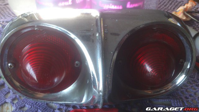

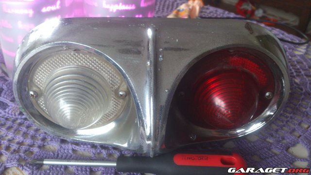

6 maj 2015
https://www1.garaget.org/gallery/images/114/113714/113714-c075e5ca52f07cd8dd06ea42e0b21004.jpg
Resultatet?? - HOTROD!!
:-D
https://www1.garaget.org/gallery/images/114/113714/113714-afb0d27d921a69e9dda4cfd913b31614.jpg
Fast då med bara röda glas :-)
