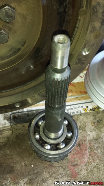

hur fan kunde du slå sönder gummit på den? den ju som nån jävla metallhistoria ovanpå den man ska slå på tongue
Du är liv
695 Inlägg
22 juni 2014
#802
Henkix skrev:
manligt med 945aaah!

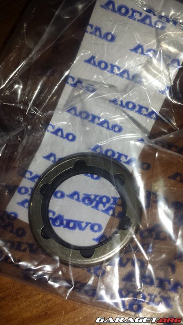

Ja den var inte helt fel big_smile

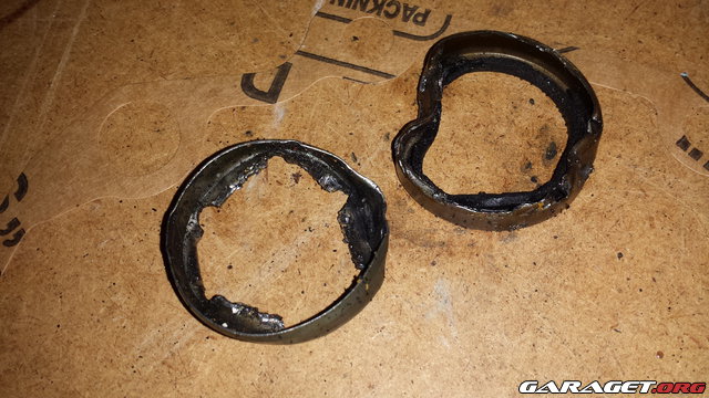

Slant med hylsjävlen. Men den metallsaken fick jag inte med i min packningssats och den gamla såg ut såhär
https://www1.garaget.org/gallery/images/177/176759/176759-92b4ba90d83b532a780975b83b3e01ce.jpg
Går nog att använda igen wink
Ska ringa Volvo i morgon och be de ta hem en ny med sådan metallgrej på smile

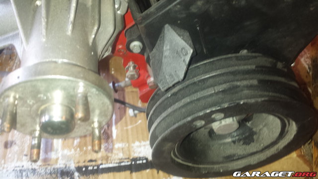

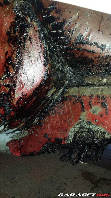

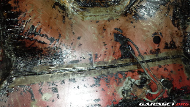

https://www1.garaget.org/gallery/images/177/176759/176759-eb0cb0b944ab017ba33f912a56e39616.jpg

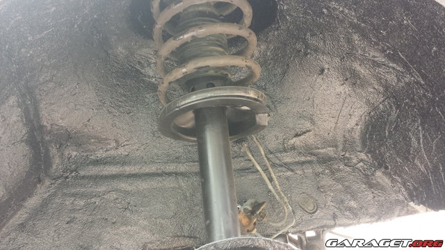

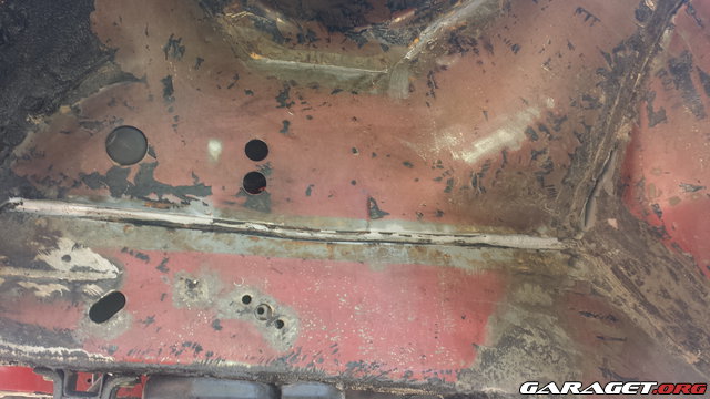

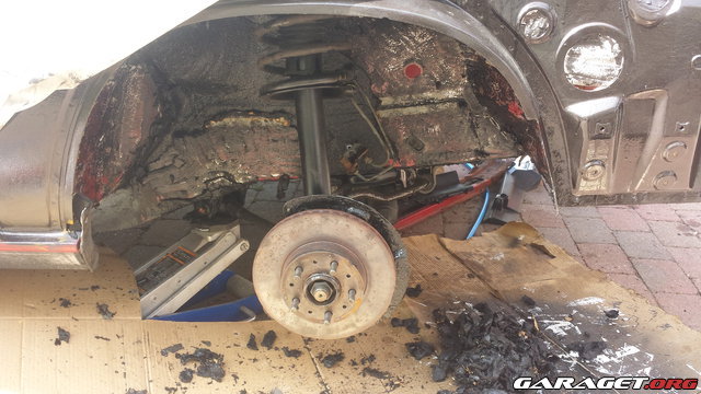

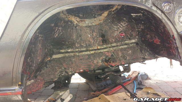

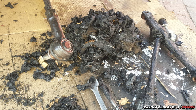

Här hade någon varit flitig med underredsmassa wink

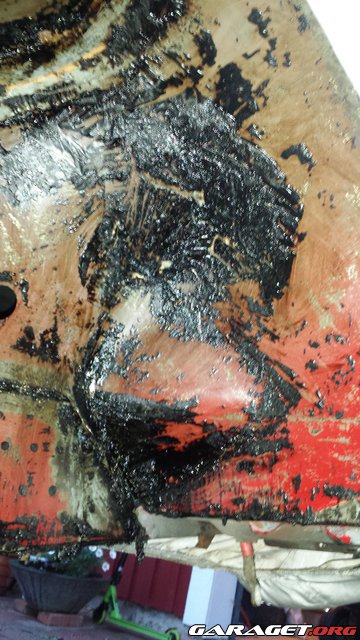

https://www1.garaget.org/gallery/images/177/176759/176759-fab58ab7466f2a42b7142535a66002cc.jpg
Det får vi ändra på tongue Ja det var kanske ett dumt val detta och ångrar mig nu kanske lite i efterhand då jag kunde gjort detta i vinter istället, men men...
https://www1.garaget.org/gallery/images/177/176759/176759-82ad7f60f5c37109618f4ebc5ce0408d.jpg
Färdigskrapat, jävlar vad segt det var. Även om jag hade min maskin hmm
https://www1.garaget.org/gallery/images/177/176759/176759-c679ce8167bc76df0e901dcd1858e64a.jpg
Blev en del, 5kg lol
Så efter det orkade jag inte mer underredsmassa. Fortsatte med motorn istället smile

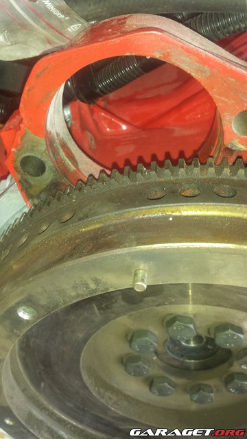

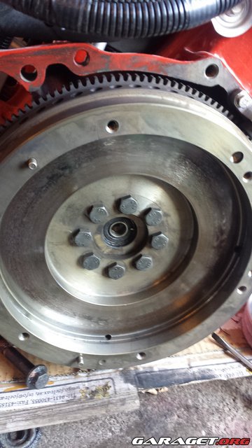

Svänghjulet monterat smile
https://www1.garaget.org/gallery/images/177/176759/176759-a40708628a86caf8729b650a0e562cf2.jpg

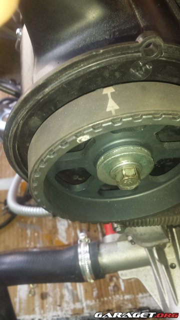

Måste ju ha motorn i 0 läget, eller vad man ska kalla det wink
https://www1.garaget.org/gallery/images/177/176759/176759-48825b7636bf386f8cf1753e5b3a3114.jpg
Bör stämma ja wink

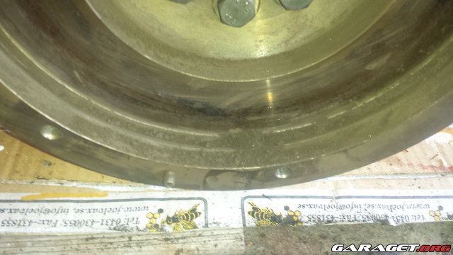

https://www1.garaget.org/gallery/images/177/176759/176759-9eb70f33305e661a1de6a59888bbab86.jpg
Oj jäklar med damm här var tongue (Dålig bild)

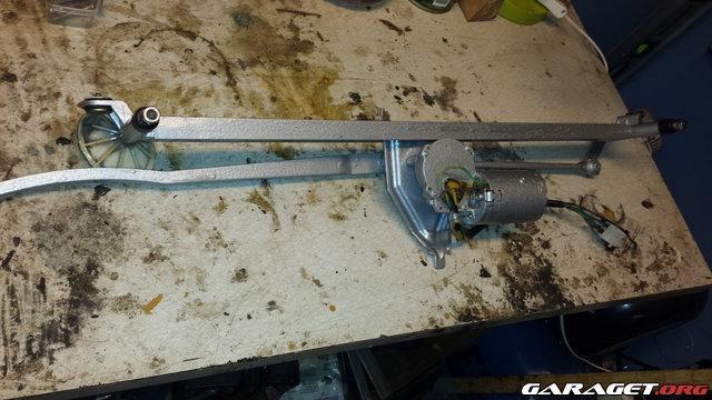

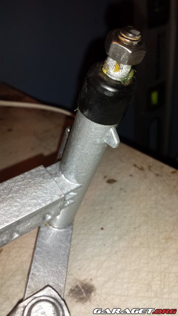

Min motorn till vindrutetorkarna färdig monterad och färdigmålad. Hittar inte bilderna jag tagit när jag fixade men men, Målat med 2k epoxyfärg och sedan 2 lager hammarlack på det smile

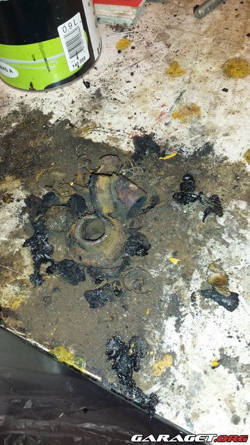

Sedan blev jag lite sugen på undrredsmassan igen wink Avfettning och torkat med trasa
https://www1.garaget.org/gallery/images/177/176759/176759-41cbb2f6862fd3a2c624883cc1a284a3.jpg
Behövs ta lite till smile
https://www1.garaget.org/gallery/images/177/176759/176759-c00ecb6548d41547b50549569f592d01.jpg
Och lite till smile

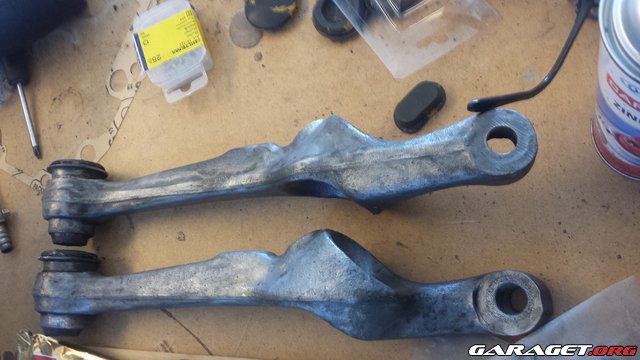

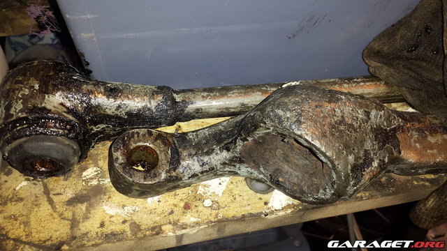

https://www1.garaget.org/gallery/images/177/176759/176759-e1c4a548255b5eb732061d6586264894.jpg

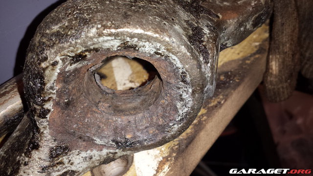

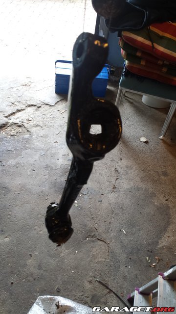

Där var de två bussningarna ute tongue
https://www1.garaget.org/gallery/images/177/176759/176759-8e1fa82aab645c28fdeb270b03ff47c8.jpg
Gött med rost ju! cool
https://www1.garaget.org/gallery/images/177/176759/176759-9184709939e215214d2deb4b7c02b62b.jpg
Fy, blev en del skit
Nu ska de två blästras och lackeras med 2k och sedan hammarlack smile

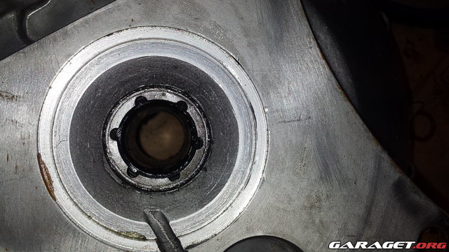

https://www1.garaget.org/gallery/images/177/176759/176759-3f2844259406e20205eec4231b6e6bd5.jpg
Torkat med aceton och blåst rent med trycklyft, fy fan med damm det kom tongue

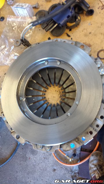

https://www1.garaget.org/gallery/images/177/176759/176759-d74d422250c5f8b8cec1d5d73ab31b33.jpg

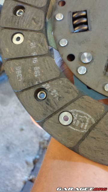

Ny koppling wink
https://www1.garaget.org/gallery/images/177/176759/176759-d9e3fd3047dfe62bd77fa4b844af321c.jpg
Tryckplata också avtorkad big_smile
https://www1.garaget.org/gallery/images/177/176759/176759-c9d20e0748aeb4b6b8edfedb526e8f0f.jpg

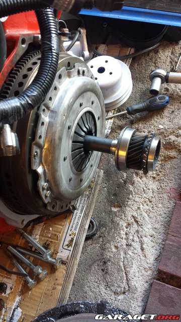

Hämtade också ett centreringsverktyg hos polaren, dock vet han inte om det men han lär ju märka det när han läser här lol
https://www1.garaget.org/gallery/images/177/176759/176759-3268374cd0236bc8183a1e4ddb28e4b2.jpg
Centreing pågår wink Och koppling monterad big_smile

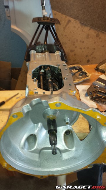

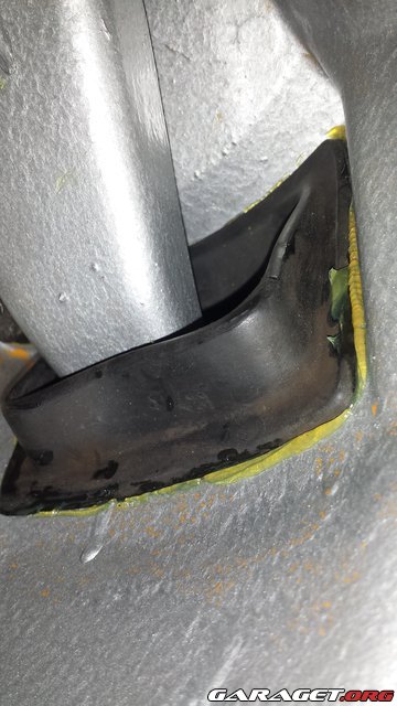

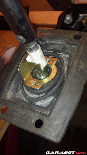

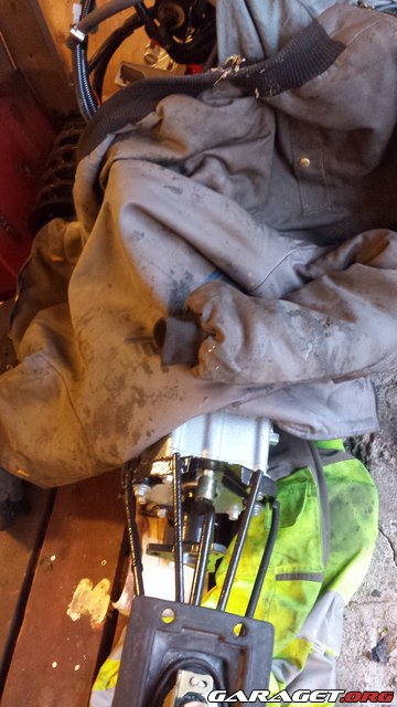

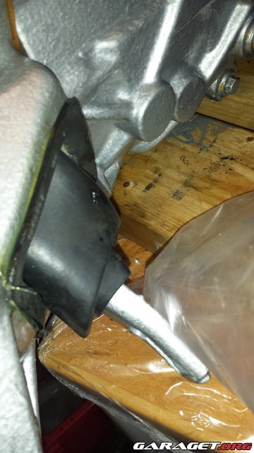

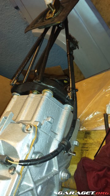

Sedan kom jag på att jag glömt montera gummiskyddet på växellådan hmm
https://www1.garaget.org/gallery/images/177/176759/176759-675979e632bf8a8783b77d95ff2b7fac.jpg
https://www1.garaget.org/gallery/images/177/176759/176759-de1f696fbbc7b0ae15e86641b71ad800.jpg
Gick utmärkt med lite hjälp wink
https://www1.garaget.org/gallery/images/177/176759/176759-cbfd3beeba6c7aab0d35175a05c6f024.jpg
Monterat och klart big_smile Det vita tror jag är så inte gummit ska torka? Så därför lät jag det vara smile

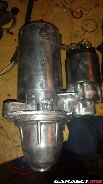

Sedan grävde jag lite i några lådor och hittade
https://www1.garaget.org/gallery/images/177/176759/176759-1e5004895220037461e7719fe51edd14.jpg

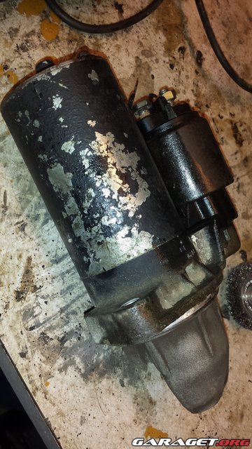

En startmotor wink

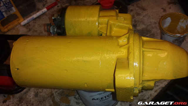

https://www1.garaget.org/gallery/images/177/176759/176759-a36a36d0367a8cf2458fe741bda7447e.jpg
Slipad tongue Tänkte demontera den först men nja insåg att det inte behövdes, delade bara på det svarta locket och tryckte i "lite" fett wink

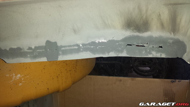

Farsan ville hjälpa mig lite så han tog initiativet och slipade ner lite svetsfogar, tack för hjälpen! big_smile

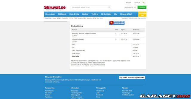

https://www1.garaget.org/gallery/images/177/176759/176759-d8d950b0178139aa082f5d0de63c9a04.jpg
Så där var det beställt, Hoppas det kommer på tisdag big_smile

Surric skrev:
http://www1.garaget.org/gallery/images/177/176759/176759-92b4ba90d83b532a780975b83b3e01ce.jpg
Volvo villa ha typ 350 för metallhylsan och 109 för packboxen, tyckte det lät mycket sad Men var fick du tag på dina ifrån? smile

jag sa bara till dom på volvo att jag vill ha främre packbox till lådan. den gav jag runt hundringen för tongue o så satt metallhistorian o allt redan på den

startmotorn är ju enkel o ta isär. planetväxeln i den hade nog inte dött av lite nytt fett skulle jag tro wink

jao metall-skiten sitter ju ihop med packboxen wink ja dom 2 där bak o så de tre stjärnskruvarna fram tongue den ska de bara va o ta isär den

Ny packning hämtad på Volvo wink Ville avbeställa den andra roliga saken jag beställt men det gick inte hmm så i nästa update får ni se vad det blev som jag beställde för 300 tongue

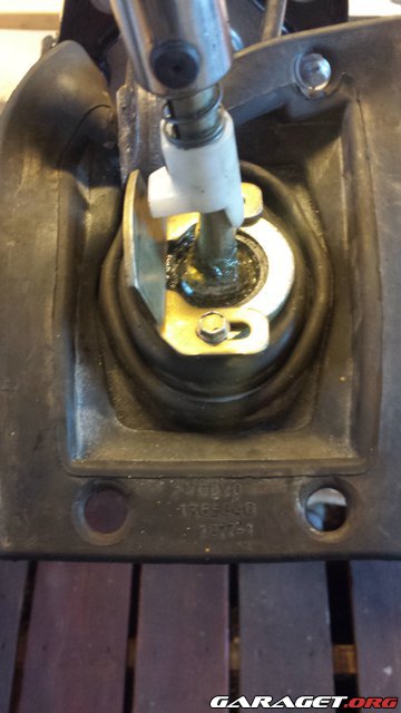

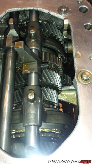

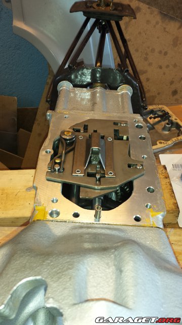

https://www1.garaget.org/gallery/images/177/176759/176759-3fd6843e92e7f689ffc6d385836394b8.jpg
Där var sprängkåpan på och dags att hälla i lite olja smile
https://www1.garaget.org/gallery/images/177/176759/176759-3e8817c78bdf512160647ab89986124a.jpg
Ny växellådsolja ihäld från Volvo, nice nice wink

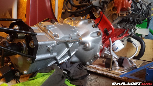

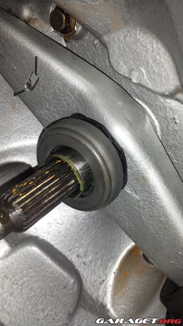

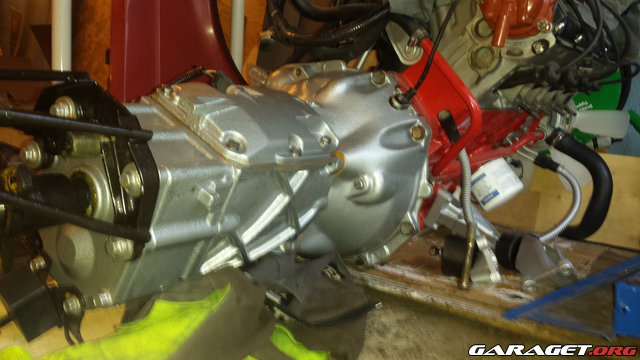

https://www1.garaget.org/gallery/images/177/176759/176759-afbd28dfab984be00941fd3bbcc67821.jpg
https://www1.garaget.org/gallery/images/177/176759/176759-bd0c627a286482f81b81435a6ed80568.jpg
Redo för att monteras, nu väntas bara mitt nya urtrampningslager smile

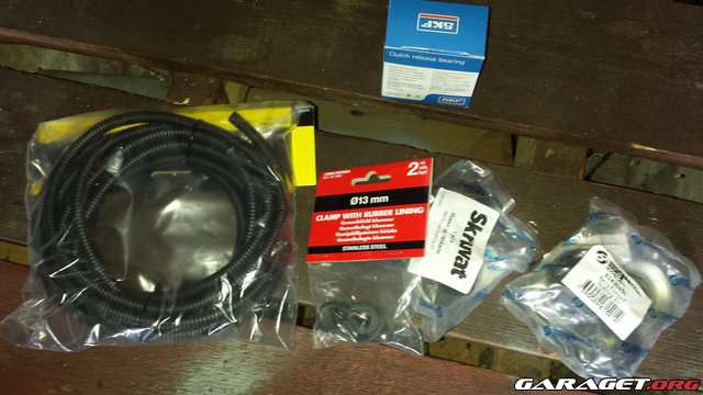

https://www1.garaget.org/gallery/images/177/176759/176759-a07270486b625019fc654a2638f65cc9.jpg
Jaha, lite urtrampningslager, flexslang, lite bussningar och annat roligt wink

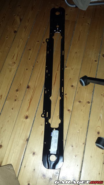

Och en kylarbalk wink Men får stå på rummet och gotta sig tills vidare tongue

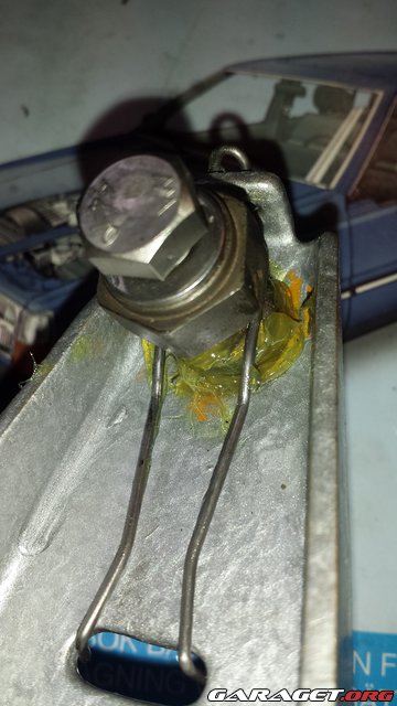

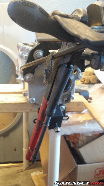

Lite meck då, här var det rejält med fett wink
https://www1.garaget.org/gallery/images/177/176759/176759-8e81d8fef1a1b88f77679addfd2660d1.jpg
Lite flexslang monterat, hålen var för små till min den som ska hålla backljussladdarna så får fräsa upp den lite smile

Nytt urtrampningslager, skf, dock gjort i typ plast hmm
https://www1.garaget.org/gallery/images/177/176759/176759-3c04cb51e59037854feaeac6b77637a5.jpg
Lite fett här wink
https://www1.garaget.org/gallery/images/177/176759/176759-bc82c71e7e85ac8c49e916901f5cc82c.jpg
Lite fett där wink
https://www1.garaget.org/gallery/images/177/176759/176759-7566c23da7c7ba38bb734b5c3774229a.jpg
Och så var lådan monterad big_smile
https://www1.garaget.org/gallery/images/177/176759/176759-2cfcabf4f4c6ef4540b2bc6ee15d430e.jpg
Mycket stiligt!
https://www1.garaget.org/gallery/images/177/176759/176759-416ec6d9a3e3dfaf5df9bee9b6b7e2c5.jpg
Fick lite skydd över sig tongue
Det var allt vad jag kunde göra ikväll smile

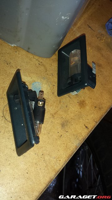

Lite läslämpor hittade jag på skroten, dock blåa (så någon som ligger och ruvar på ett par svarta men vill ha blå så går det bra att byta wink )

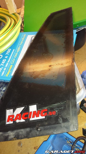

Lite snygga bakrutor wink Givetvis ska kl Racing bort, men den ingick på köpet tongue

Blästrade! Länkarmar tongue
https://www1.garaget.org/gallery/images/177/176759/176759-62888aef4e6b6ed1d9ec4f5119c8644f.jpg

Inhandlat nya stabilisatorstag från Skruvat då de jag hade var alldeles för rostiga sad
https://www1.garaget.org/gallery/images/177/176759/176759-a1133a674dc294deff484a8a625c5bf1.jpg
Fixade också färdigt vänster hjulhus! big_smile Målade med zinkfärg men batteriet i kameran dog sad
