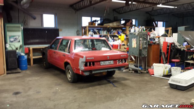

I alla fall så har jag nu fått tillgång till mitt garage! big_smile Garaget delas med 2 andra men de befinner sig väldigt sällan där smile
Lägger upp lite bilder på hur det ser ut! big_smile
https://www1.garaget.org/gallery/images/177/176759/176759-d1e1f89a2415d3e287674eb2f3d70e7c.jpg
Bilen parkerad. Dessvärre är det bara bilen och arbetstavlan som är mitt. Resterande saker är de andras sad

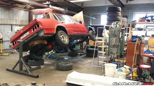

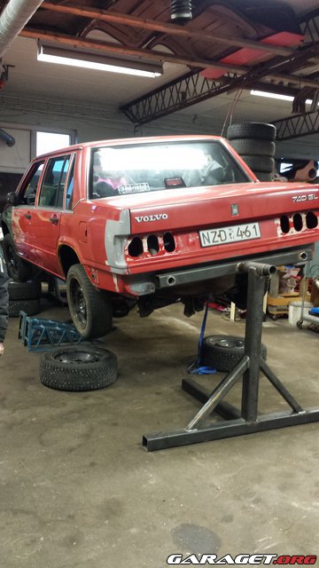

Nu när jag väntat på garage och haft lite lite att göra har jag ritat, designat och byggt en karrossnurra, i brist på annat HAHA lol
https://www1.garaget.org/gallery/images/177/176759/176759-2e764678df0f409a8c16f56ee68764a0.jpg
Och efter några timmars funderande, trixande och lyftande var den äntligen på platts! big_smile
https://www1.garaget.org/gallery/images/177/176759/176759-c017399989156cc7f1c4cc0c89c1d3f0.jpg
Visst går den att snurra, nu får jag bara kommat på något sätt att få den i 90gradersläge wink Även börjat få in lite hyllor, däck och annat lull lull!

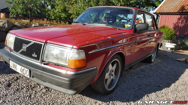

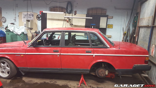

Det hela började med min kära 240:i som jag kört "hela" lol 300 mil med i sommar! big_smile Mycket trevlig liten kärra att glida runder i! För 2 veckor sedan besikta (givetvis blanka papper), tvättade, vaxade, polerade jag den, bytte kylare och bytte stötdämpare inför sommaren 2016. Nu står den i vila inför nästa sommar! Tror det var då jag fick glöden tillbaka till 740:in! big_smile
Men vi kör lite bilder på 240:in först så kommer 740:in senare i updaten wink
https://www1.garaget.org/gallery/images/177/176759/176759-f3bd1552509bbc7e135cc0edf608a680.jpg
En härlig bild påväg till jobb! big_smile
https://www1.garaget.org/gallery/images/177/176759/176759-a3a1994bcdd89fae021b38ec8ab788bb.jpg
Innan sista tvätten 2015!

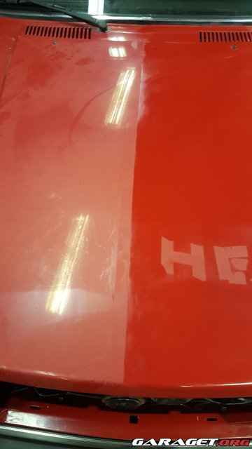

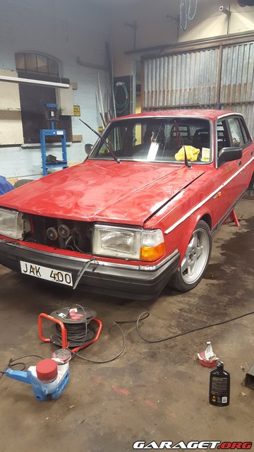

Uppallad bak inför stötdämparbytet och första lagret polermedel ligger på smilecool
https://www1.garaget.org/gallery/images/177/176759/176759-e35887e799ede44806b51deb873b538a.jpg
Maskerade listerna för att slippa polermedlet wink
https://www1.garaget.org/gallery/images/177/176759/176759-7264f9f3ea04a9b7a376529a7ee7be9d.jpg
Blev ju lite skillnad, haha big_smile cool
https://www1.garaget.org/gallery/images/177/176759/176759-7972a30ae24f5b74116e4548a0b8fcf0.jpg

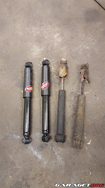

Nya vs gamla stötdämparna lol Blev en viss skillnad när man körde bilen efter bytet!
https://www1.garaget.org/gallery/images/177/176759/176759-ddc8dadffe099fd36e7aab3fd3974c5b.jpg

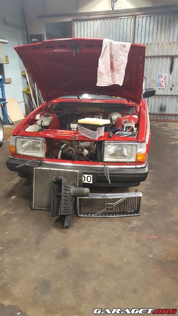

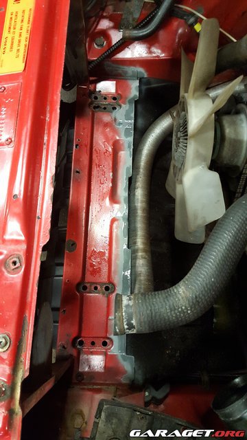

Sedan var det dags för lite kylarbyte wink Men... Jag skulle "bara" byta kylaren... Slutade med att jag fixade lite rost, torkade av plastkåpan under motorn, målade kylarfästena och lite annat smile
https://www1.garaget.org/gallery/images/177/176759/176759-3b06c79e2d1250f337d1d9db43af33fe.jpg

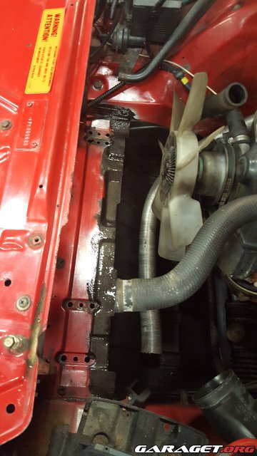

Kylare borta! Slipat lite rost och lagt på Hagmans rostätare cool
https://www1.garaget.org/gallery/images/177/176759/176759-e73048f92b92687f32430f60f8b3cf77.jpg
Lite Zink på det och sedan hammarlack! big_smile
https://www1.garaget.org/gallery/images/177/176759/176759-e887594d4d00b268be7f77e7c822a801.jpg
Hammarlack, check!
https://www1.garaget.org/gallery/images/177/176759/176759-04abf64af5272838df9d16ee9e52ddc6.jpg

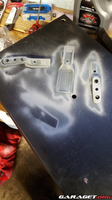

Zink på lite fästen smile

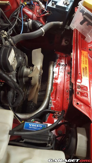

Lite pinsamt att jag precis insåg att det inte är taget några bilder på hur motorrummet blev. Men men, här är i alla fall en bild resultatet av polering och vaxningen! Är helt klart nöjd! big_smile
https://www1.garaget.org/gallery/images/177/176759/176759-220fe036d03e3040a368ebd8759a53b1.jpg
Och så blev slutresultatet! big_smile

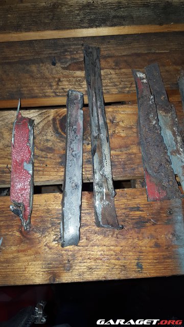

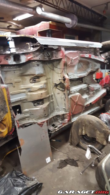

Här har det också hänt en hel del! Skrapat lite underredsmassa, slipat en hel del rost, kapat bort gamla lagningar och svetsat rost! cool
https://www1.garaget.org/gallery/images/177/176759/176759-684c7a9a431d33a28723570a4a9540f7.jpg
Lite rost som jag kapat bort!
https://www1.garaget.org/gallery/images/177/176759/176759-690662f089ba714de39fd2092a34c99e.jpg
Älskar dubbelplåt! mad
https://www1.garaget.org/gallery/images/177/176759/176759-6af93867fad0dd5d160b11f1b267724b.jpg
Slipat, kapat och svetsat lite ny plåt! Kanske inte det snyggaste men vem ligger och tittar på plåten som är dold bakom draget??

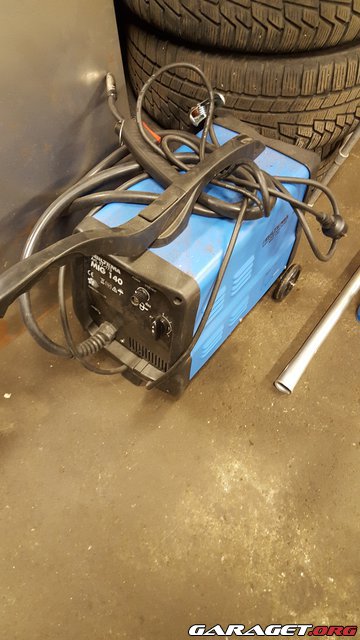

Min käre svets som jag kämpar med för att få snygga och hållbara svetsar! cool

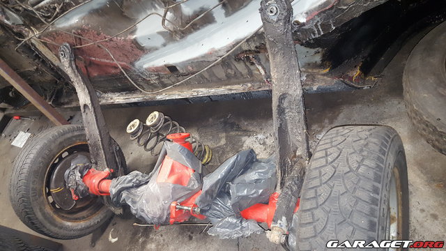

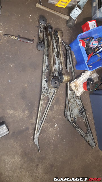

Jo det är sant, bakaxeln är nere på backen igen utan bil. Tanken är typ, gör om gör rätt. All underredsmassa ska av big_smile
https://www1.garaget.org/gallery/images/177/176759/176759-84d0b8524abb5e3b359e378af10df21f.jpg
Någon måste haft för lite fritid...
https://www1.garaget.org/gallery/images/177/176759/176759-aead32acdfbbef7c415362e615951360.jpg
Givetvis åker tanken av också, har bara inte prioriterat det wink
https://www1.garaget.org/gallery/images/177/176759/176759-54a030c9a5db2e5e86506e4fcb784248.jpg

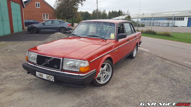

En liten helhetsbild på min 740:i

Haha jupp, hållaren (karossnurran) har jag själv ritat i (Autodesk Inventor Proffessional 2015), konstruerat och räknat på så att den håller. Givetvis fick jag kapa och svetsa den själv! big_smile Kommer nog sälja den efter jag är färdig med 740 då det inte är varje dag man hänger en 740 i luften lol

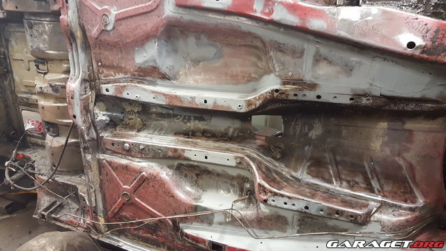

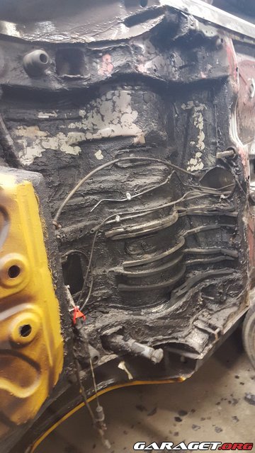

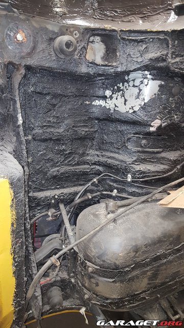

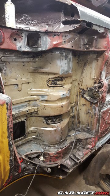

Då kör vi en update! Har jobbat en del på bilen men det jag gör nu tar lång tid och därför inte hänt jätte mycket sad

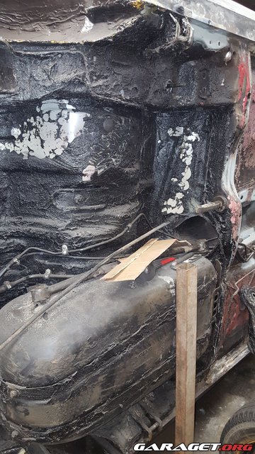

https://www1.garaget.org/gallery/images/177/176759/176759-daac55cdfeb745e7672b67def2ccdf55.jpg

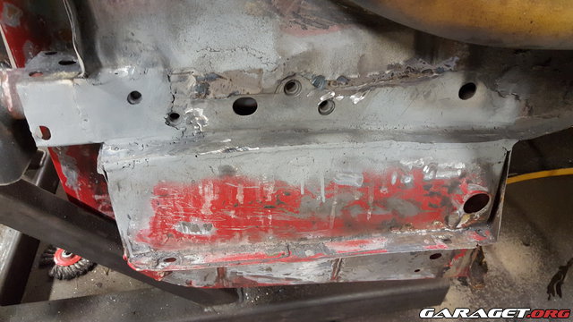

Tanken borta, fy f*n vad det ser ut
https://www1.garaget.org/gallery/images/177/176759/176759-d256fce0c2431bc300b568edf1e370ad.jpg
Börjat skrapa...
https://www1.garaget.org/gallery/images/177/176759/176759-0743a4798587a07cda56a2b874e7510e.jpg
Och efter många timmars skrapande blev det såhär wink
https://www1.garaget.org/gallery/images/177/176759/176759-ef9d9751f5032993e4934f583727aeec.jpg
Lite bättre i alla fall! wink

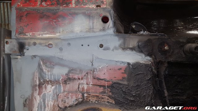

https://www1.garaget.org/gallery/images/177/176759/176759-6730830be6cd38c8d2c3e1dbebba2fca.jpg
Inte helt nöjd men fick Zinkat lite plåt som jag slipat

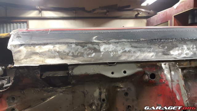

https://www1.garaget.org/gallery/images/177/176759/176759-c5338272f6ffde790a599076e351fbdd.jpg
Slipat lite ytrost på trösklen wink

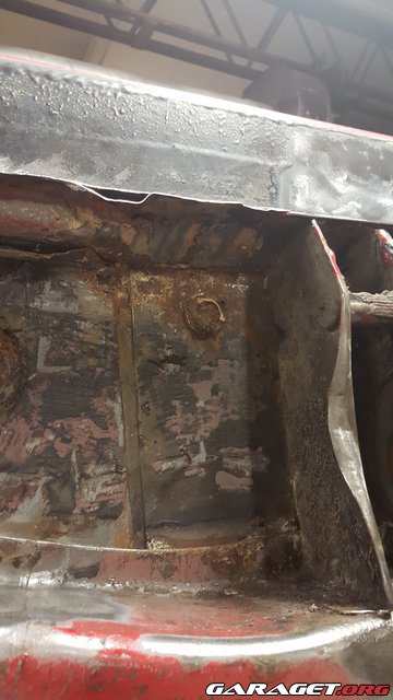

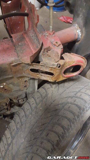

https://www1.garaget.org/gallery/images/177/176759/176759-50761b9e4f34d24e1451ad8478116866.jpg
Ännu mer rost som ska fixas wink

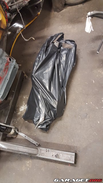

Oj oj, vad döljer sig i säcken? Kom tomten tidigt i år??
Haha ne bara lite delar som ska till blästring wink

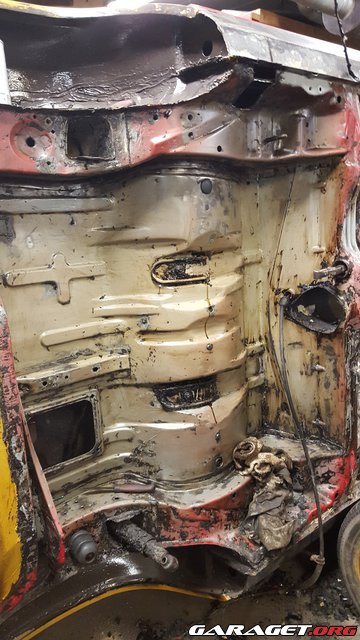

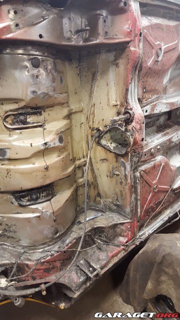

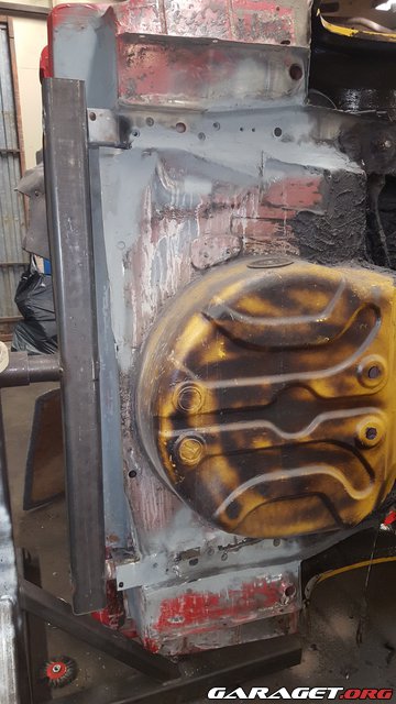

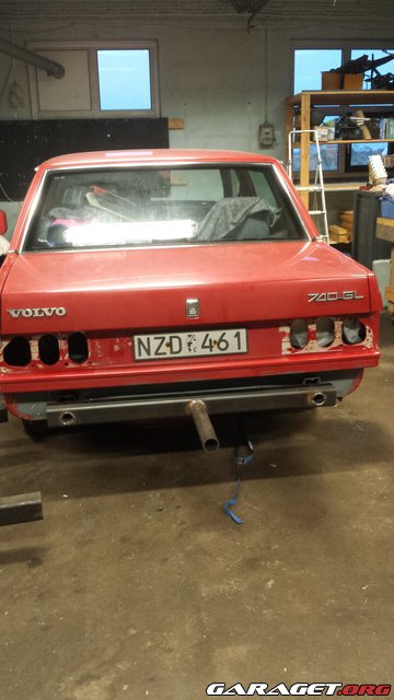

https://www1.garaget.org/gallery/images/177/176759/176759-62d05f109fa894b6d2d33e7eddac71a5.jpg
En liten helhetsbild. Ber om ursäkt för dålig kvalité. Har tagit av all underredsmassa under. Planen är nu att kapa bort all rost och svetsa dit ny plåt. Sedan ska bilen behandlas med 2k epoxigrund som appliceras med färgspruta. Dock är jag lite kluven till vad jag ska göra efter det, ska jag spruta på ett tunt lager underredsmassa, måla med hammarlack eller vad hade ni gjort? Finns det någon firma som kan spruta på underredsmassa eller ska man göra det själv?

Spruta på underredsmassa är inga konstigheter att göra själv. Ba köpa en såndär pistol på biltema o några burkar underredsmassa o spruta på tongue
Du är liv
695 Inlägg
3 december 2015
#858
Jo men gillar inte biltemas underredsmassa. Den torkar aldrig... roll Så någon annan hade jag tänkt smile
6 740 Inlägg
3 december 2015
#859
Surric skrev:
Mekonomen har som torkar, ullareds funkar fint också tongue
Du är liv
695 Inlägg
3 december 2015
#860
Henkix skrev:
Surric skrev:
http://www.mekonomen.se/bil/bilvard-och … el-pa340sv
Är det den du menar? F40 smile
