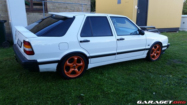

https://www1.garaget.org/gallery/images/24/23601/23601-4f3cf941cd8fb5fdcf0fca7f78b788dd.jpg
Börjar bli klar utvändigt nu

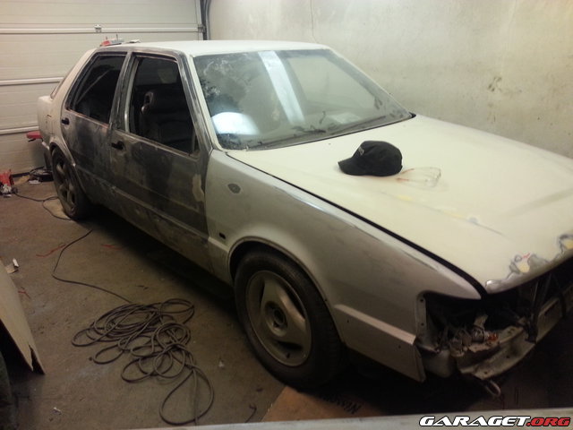

https://www1.garaget.org/gallery/images/24/23601/23601-506dcdc3b5ac092ae1f2252ce71bc78d.jpg
Vevaxelgivaren blev sådär men funkar hur bra som helst
Håller på att byta ut bussningar i framvagnen till polyuretan (dom blåa) och även bakvagnen kommer bytas med nya bussningar och lite lack
