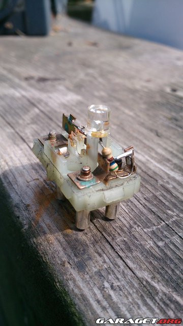

https://www1.garaget.org/gallery/images/127/126133/126133-c5a9d747e8d32f59ee12bfa3e58c7206.jpg
Så här ser en av mina ut smile Plus är där motståndet sitter, spelar egentligen ingen roll vilken sida du sätter motståndet.
Använda mig av 5mm blåa platta dioder vart lite tajt men blir riktigt bra resultat smile brukar alltid köpa ifrån litepol.se men tydligen ligger sidan nere... men dessa skulle funka http://www.upplyst.se/product_info.php? … cts_id=152
560ohm skall motståndet ligga på så att dem inte brinner upp smile
