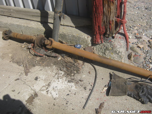

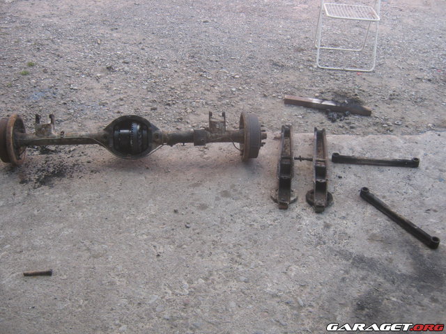

Nu har man tagit av bakaxeln och tittade snabbt upp Tror ni att den har läckt olja? smile
https://www1.garaget.org/gallery/images/182/181258/181258-da7d31d27645eeffaf9471bff24358a0.jpg
Kardanaxeln av

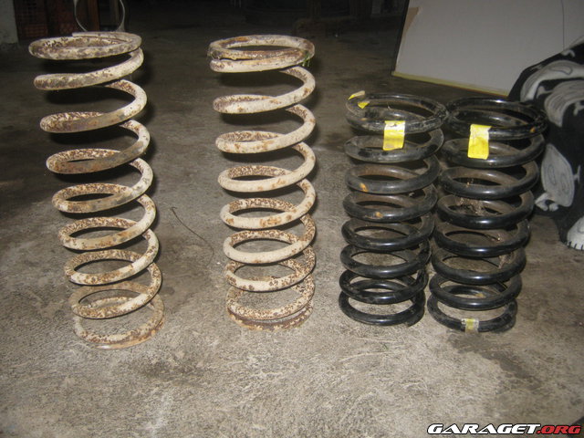

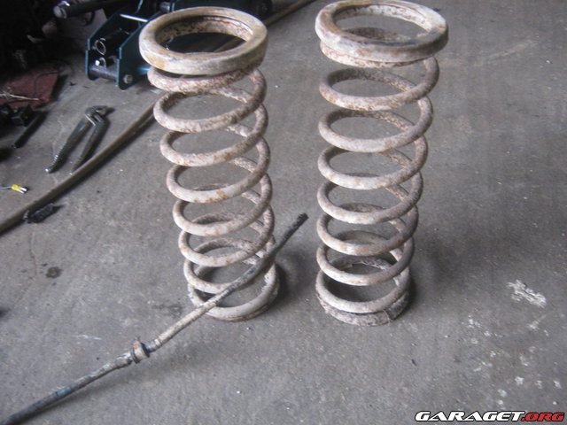

Bakfjädrarna
https://www1.garaget.org/gallery/images/182/181258/181258-8e489431655d6526233b4c127c0925c0.jpg

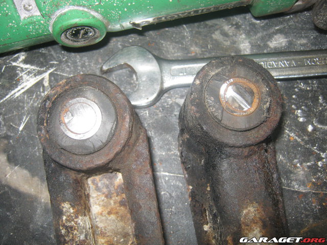

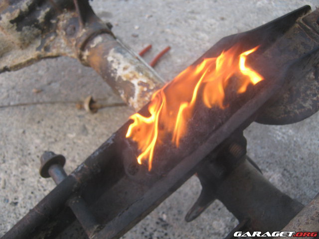

Efter många timmars slit så var bärarmarna av
https://www1.garaget.org/gallery/images/182/181258/181258-3b8328d18eedb1c8564475df385f1c24.jpg
https://www1.garaget.org/gallery/images/182/181258/181258-d71fdcbb37b333deb4f5297ac3b44c2c.jpg
https://www1.garaget.org/gallery/images/182/181258/181258-83043ba75344274eaedd7b66215a8549.jpg

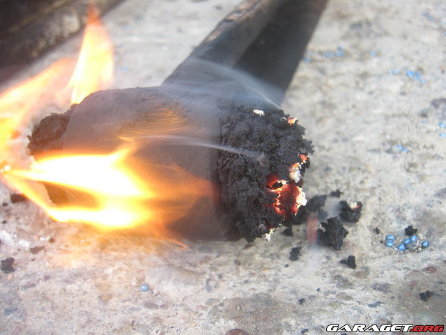

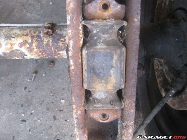

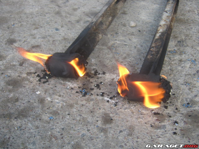

Abosolut bästa sättet att ta ut bussningar smile
https://www1.garaget.org/gallery/images/182/181258/181258-bbdf13c2650ebed6b44a4c36a537cc32.jpg
Dom kryper ut så snällt själv
https://www1.garaget.org/gallery/images/182/181258/181258-f9b1ace226a35bf9c6452ac0ea77d722.jpg

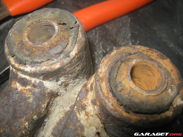

Dom här 2 bussningarna var FRISKA. Men så klart hade bultarna satt sig i aluminument så fick bränna ut dom sad

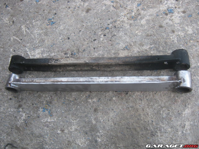

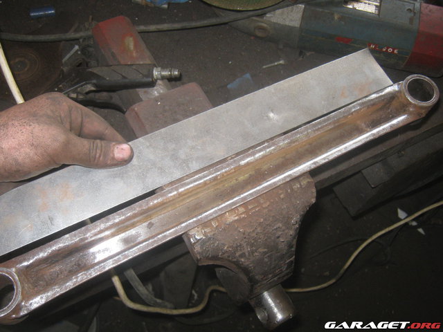

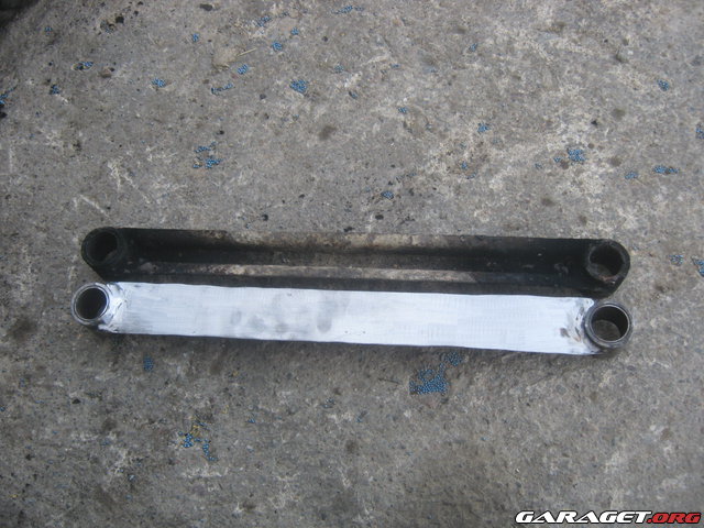

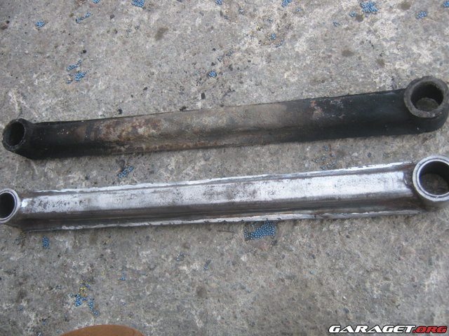

Sen kom en bra ide! smile Varför inte göra bärarmarna till en balk istället som dom tål mer? Sagt och gjort
https://www1.garaget.org/gallery/images/182/181258/181258-cda0a971826096c4898135f9efce5760.jpg
https://www1.garaget.org/gallery/images/182/181258/181258-35bb25c13065617b93b46c571e8d00a9.jpg
https://www1.garaget.org/gallery/images/182/181258/181258-6e14638809c90a81a5f0a51bc12dbea4.jpg
https://www1.garaget.org/gallery/images/182/181258/181258-539ef7b966c7f39e3e8a3b89b25d5b8a.jpg
Vad tycker ni följare om detta? Kommentera gärna

Alltid trevligt när man kan förbättra funktionen, hehe.

Ser ut att bli riktigt stabilt! Så ska jag nog göra på min 242a smile

Jo det är ju det. Trött på alla klena amazon bärarmar ! sad
Kan jag aboslut rekomendera. Blev mycket stabilare! Men blev 1/2 kg tyngre. Men inget som göt skillnad! smile

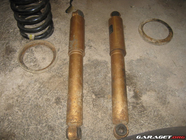

GAS dämpare smile
https://www1.garaget.org/gallery/images/182/181258/181258-c125c7172ac259dea8af1d8a63e6b706.jpg

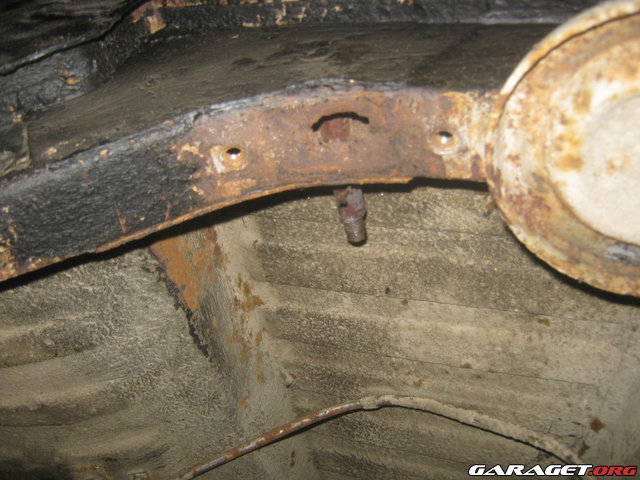

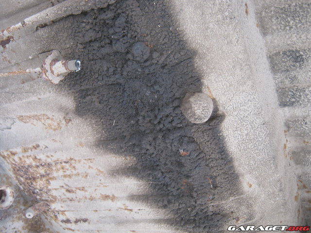

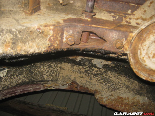

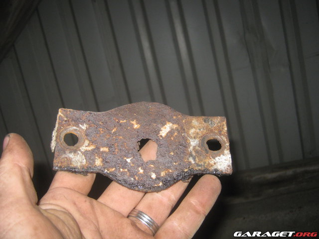

Fick lossat en bricka jag inte förstår vad den är till för hittade allafall rosthål.
https://www1.garaget.org/gallery/images/182/181258/181258-20156109f5f03f705ff20c0c22fc3f9a.jpg
https://www1.garaget.org/gallery/images/182/181258/181258-9913d4156c58dc4b8393846d1b987183.jpg
Och brickan
https://www1.garaget.org/gallery/images/182/181258/181258-b43623c1e89a0815af651ca925904aec.jpg
Är väldigt tacksam för svar vad denna plåtbiten är till för? Kommentera gärna

Är inte den till genomslagsgummi
http://www1.garaget.org/gallery/images/182/181258/181258-9913d4156c58dc4b8393846d1b987183.jpg
Och brickan
http://www1.garaget.org/gallery/images/182/181258/181258-b43623c1e89a0815af651ca925904aec.jpg

fadret skrev:
http://volvoamazonpictures.se/documents/Volvo_Amazon_documentation_verkstadshandbocker_sv.htm
Har tittat igenom hela den sidan Hittar inget hmm
Gamla Volvo bilar är livet
Volvoskruvare
1 205 Inlägg
29 augusti 2013
#194
fadret skrev:
http://volvo1800pictures.com/document/verkstadshandbok/7/verkstadshandbol_avd_7.pdf
Bild 8 gummihålfjäder
Tack så hemskt mycket för det svaret!
http://motoroldies.se/Shop/index.php?me … ;Visa=Visa
1 125 Inlägg
29 augusti 2013
#195
Är precis den delen,är inget att tacka för,är bara roligt att dela med sej

big_smile För övrigt så tycker jag du jobbar på bra big_smile Ingen dum ide att förstärka armarna wink
