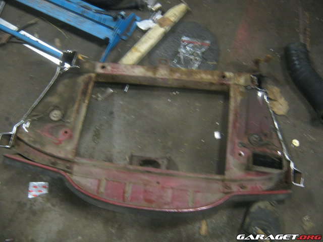

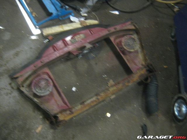

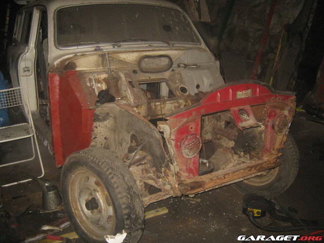

Vart iväg och kapade i en amazon igår och tog frontdelen då jag saknade dom delarna. ska införskaffa en kylarbalk ochså.
https://www1.garaget.org/gallery/images/182/181258/181258-5e77a5391a20e6f6471d8aec4e5bc201.jpg
https://www1.garaget.org/gallery/images/182/181258/181258-231e1a291da798dce429f983e0216a74.jpg
https://www1.garaget.org/gallery/images/182/181258/181258-b236b9b901b4a79b9ba9637e01b6b37a.jpg
Det som är kvar att bygga nu är innerskärmen på passagerar sidan och balkarna till kylarbalken sen sätts denna biten dit. En lång väg kvar smile
