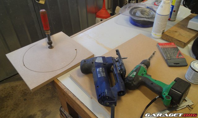

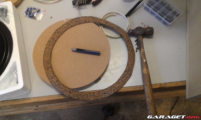

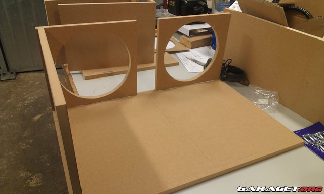

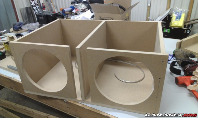

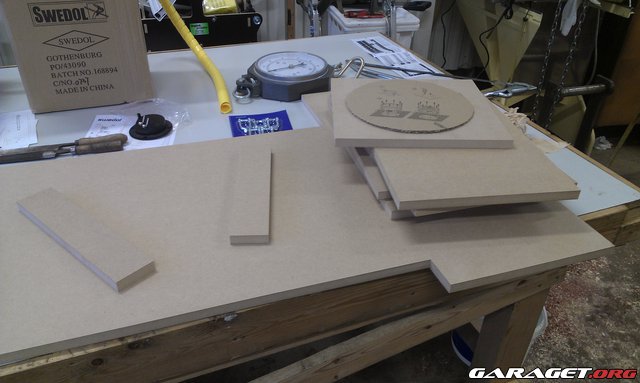

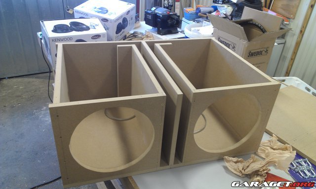

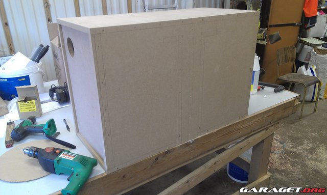

Det tog ungefär en helg att få ihop allt vilket jag själv är ganska nöjd med eftersom att det var mitt första bygge.
Jag har också ritat alla delar till lådan själv och materialet jag använde va 19mm MDF. Man kunde heller inte önska en bättre passform för det va precis att den gick in i bilen. cool
Basarna jag har är Kenwood KFC-W3013 12" och dom ligger på 400 RMS watt och impedansen är 4 Ohm.
Jag parallell kopplade dom till 2 Ohm för att få ut så mycket kraft som möjligt.
Dom va väldigt billiga och är inte av den högsta kvalité men dom funkar bra som startbasar och kan spela högt nog för att hela bilen ska skaka. big_smile

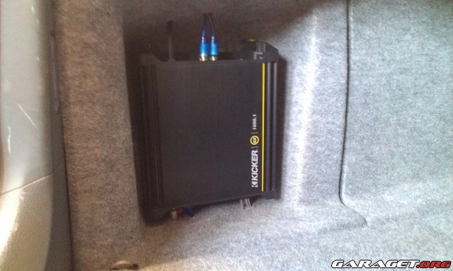

Slutsteget är ett Kicker DX1000.1 och ger 1000 RMS watt i 2 Ohm enligt sidan jag köpte det men 1100 RMS watt enligt kickers tester på just mitt steg. Detta steg fick jag också till en hyfsat låg peng men jag är verkligen nöjd med det.

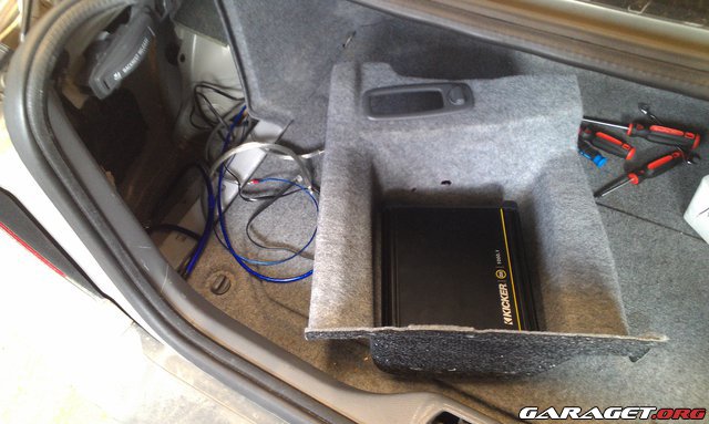

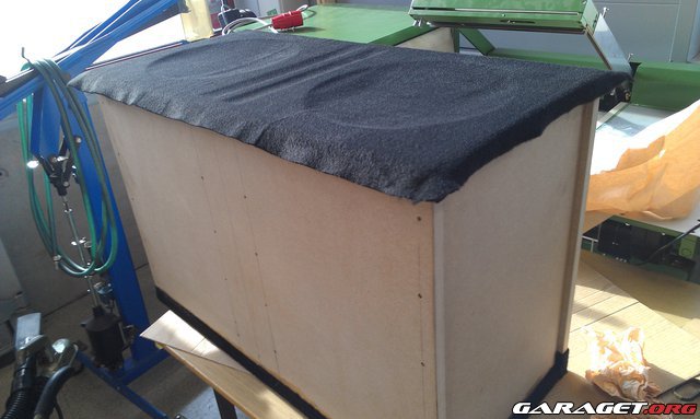

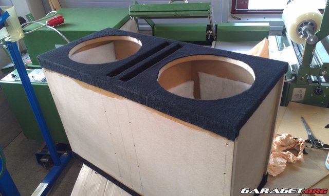

Efter nån vecka när basarna va inspelade va det dags att klä lådan och sätta fast slutsteget. Jag hade också köpt 2 nya högtalare som jag skulle koppla in i bakdörrarna.
Att klä lådan var inget speciellt, det va bara att plocka ut den och koppla ur basarna och sen börja klä. Jag använde baslådetyg ifrån Biltema och kontaktlim. Det va lite pyssel men jag är nöjd med resultatet. Jag passade också på att lägga i lite vadd när jag ändå hade basarna ute.

Under tiden lådan torkade så drog jag lågnivå, remote å bass control bakom inredningen så att den inte skulle synas och fäste slutsteget i sidan på bagageutrymmet.
Inkoppling:
https://www1.garaget.org/gallery/images/195/194622/194622-2ba4b25151006d290ee592de0f158ba5.jpg
Färdigt:
https://www1.garaget.org/gallery/images/195/194622/194622-42aefec42ec5585d060335a4126c0aca.jpg
Det va en väldigt enkel lösning men det funkar fint, jag satte bara fyra skruvar med distanser igenom tyget och en bricka å en mutter på baksidan. Sen gjorde jag hål för alla sladdar. wink

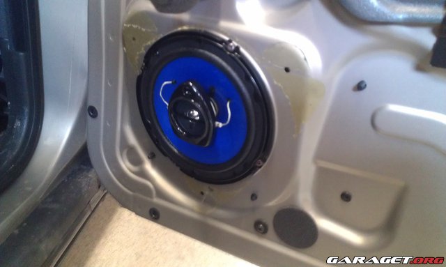

För att montera dom så var jag först tvungen att ta bort dörrsidorna. Dom i bakdörrarna sitter med en skruv i mitten och några clips runtom i kanterna. När man har lossat det finns det några kontakter att lossa och sen är det färdigt.
Sådär ser det ut utan dörrsidan, eftersom att jag inte hade några högtalare bak så fans heller inga adaptrar utan bara en liten bit skumgummi liknande lapp över hålet men sladdar fanns dragna.

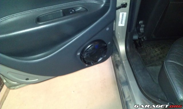

Kontakten till orginalhögtalaren får man klippa av och sen är det bara att koppla ihop sladdarna med dom ifrån högtalaren. Jag la också en liten skumgummi packning och la in lite vadd i dörren så att man får ett bättre ljud som inte är ''plåtigt''.
https://www1.garaget.org/gallery/images/195/194622/194622-b51cddaf05479eb78eadb57921082067.jpg
Såhär ser det ut när den är på plats.
https://www1.garaget.org/gallery/images/195/194622/194622-a7f0530a97ac42365321b3f5793ee278.jpg
Och såhär med dörrsidan på:
https://www1.garaget.org/gallery/images/195/194622/194622-467c94bf2c21cb5c6a4a9c7d6cdf5415.jpg
Dom nya högtalarna spelade väldigt rent och fint men det gjorde inte super mycket skillnad eftersom att dom främre högtalarna har högre känslighet och når sin max gräns innan dom andra kommer igång.
