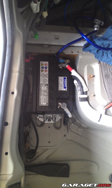

Just nu kör jag med ett kabelkitt från Autoleads, självklart är det koppar wink + å - kabel e 20mm2 men har köpt en 35mm2 som jag tänkte ha ist men om jag köper större grejer å byter bil så kan det kanske bli en 50mm2 kabel om det behövs smile

Jag hade införskaffat mig 50mm2 + och - ifall jag var du! självklart ren koppar smile bättre att köra på grova kablar med en gång smile

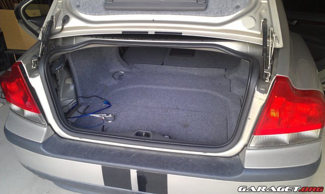

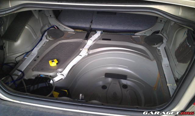

Nu i helgen lyckades jag äntligen komma igång med att riva ut inredningen i skuffen så att jag kunde börja mäta och komma på idéer till mitt nya bygge!
https://www1.garaget.org/gallery/images/195/194622/194622-efa0e8c8b36790167767f1cde0b98dc6.jpg
https://www1.garaget.org/gallery/images/195/194622/194622-e9d18cf3aadd500f468be0579e00d943.jpg
https://www1.garaget.org/gallery/images/195/194622/194622-7be15137e4e3039c1f23a2f3425316b7.jpg
https://www1.garaget.org/gallery/images/195/194622/194622-03095aba604ab835dbdc26c186641817.jpg
https://www1.garaget.org/gallery/images/195/194622/194622-3b221378f905fa40a2c9e407dc656af7.jpg
https://www1.garaget.org/gallery/images/195/194622/194622-aeb146f5fbfae79fff525151d94c2939.jpg

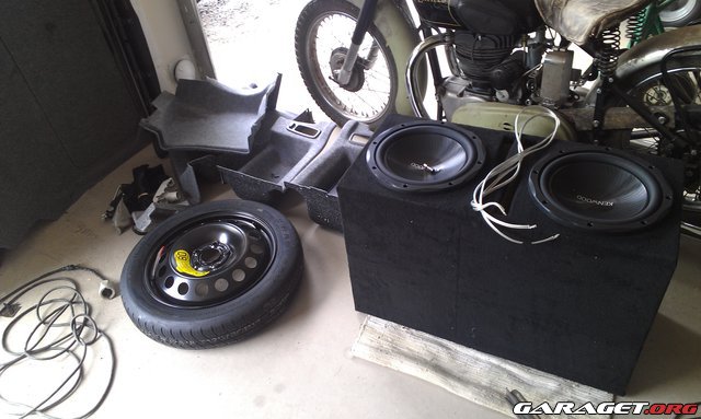

Så min plan nu är att först få dit en MDF skiva eller liknande längst in som jag ljud tätar runt och den ska ha ett hål i mitten där basarna ska synas när man fäller ryggstöden. Därefter så ska allt annat ljud tätas så att man inte släpper ut ljudet och undviker ''burk ljud'' samt missljud.
På golvet tänkte jag limma fast så bitar som jag kan ställa lådorna på och skruva fast dom i vilket borde räcka?
Det ska även dit en distans längst in så att basarna inte riskerar att slå emot ryggstödet men jag vet inte om det blir lättast att sätta den på lådorna eller skivan.
Jag hade tänkte bygga två separata lådor till basarna. Anledningen är den att jag har väldigt begränsat utrymme och om jag har en låda så kan jag heller inte utnyttja hela bredden inuti skuffen för att öppningen är smalare än inuti.
Lådorna ska vara gjorda i 22mm (eller aningen tjockare) MDF. Rexlex rören på 4" ska ut genom hatthyllan så att ljudet kommer ut även med uppfällda ryggstöd. Jag hade också tänkt sätta in glas i baksidan av lådorna så att man kan se in i lådan och där vill jag sätta nån diod om dom håller för det.
Slutsteg ska placeras bakom lådorna men hur har jag inte bestämt. Därbak i reservhjuls utrymmet hade jag tänkt lägga säkringar och möjligen ett extra batteri längre fram om behov finns.
Om jag inte förlorar allt för mycket kraft av det så hade jag också tänkt dra ut sladdar ur lådan från varje magnet uttag alltså 8st och sen sätta in något sorts snabbfäste för kablar så att jag kan koppla om systemets resistans som jag vill. Då kan jag köra på lägre Ohm tal när jag vill tävla eller spela högt och högre Ohm tal när jag spelar vanligt och vill ha mer kontroll för ett behagligare ljud.
Kommentera gärna om ni har idéer, synpunkter eller frågor det är alltid roligt att diskutera! smile

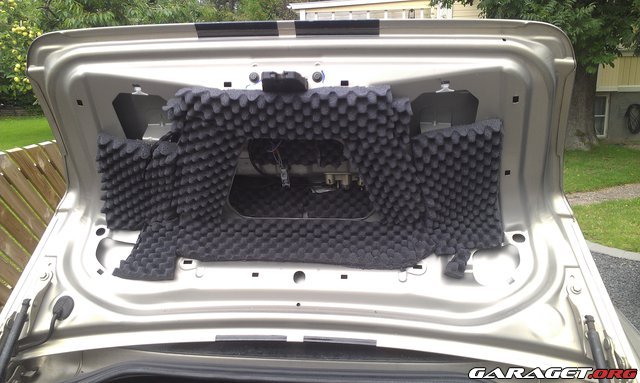

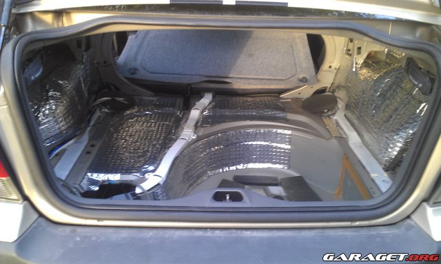

Nu har jag fått in lite dämpning i skuffen med! cool
https://www1.garaget.org/gallery/images/195/194622/194622-945a204668a7913c265970f71882a000.jpg
https://www1.garaget.org/gallery/images/195/194622/194622-25f323b1c8504bd1bb280922ad6085a3.jpg
Det är inte riktigt klart än som ni ser men är nöjd med resultatet! Ska se till att få tätningen perfekt innan jag sätter in ny låda. smile

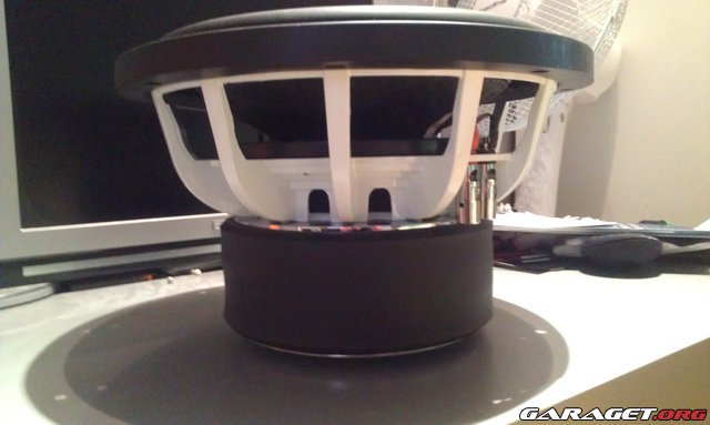

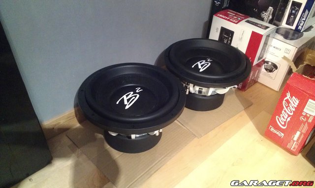

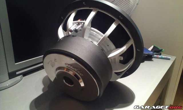

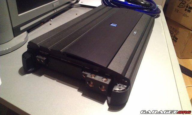

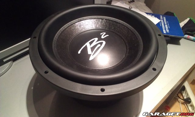

Va även å köpte lite grejer i helgen. tongue Det tog ett tag innan jag hittade det jag ville ha men efter mycket velande är jag nöjd. Det fick bli 2st B2 Audio HN12 basar och ett Alpine MRX-M240 steg å lite 50mm2 kabel från Autoleads.
Specs på basar:
2x1 Ohm talspolar
1200w RMS
3x80 Oz magnet (240 Oz totalt)
85,7 dB känslighet
Väger 14,3 kg/st
Specs på slutsteg:
2400w RMS i 2Ohm (samma i 1Ohm), 1500w RMS i 4 Ohm
10-300 Hz frekvensomfång
5-30 Hz subsonic
Man kan även köpa till en subkontroll
Jag vet att steget är lite klent för basarna men det blev som det blev, hade tänkt köpa 2st AS12 MKII men fick ett bra pris på HN12 orna så jag köpte dom ist. Kan uppgradera slutsteget när jag har pengar över eller känner behov av att göra det. roll

Nu ska jag bara ta reda på exakt hur jag ska bygga lådorna för att få bästa resultat! Målet är att nå 150dB till att börja med! big_smile
