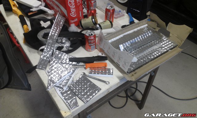

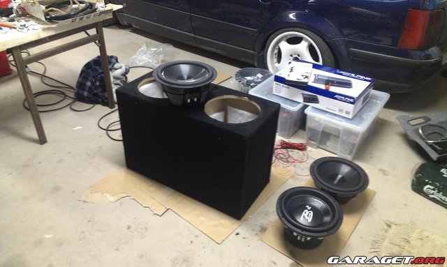

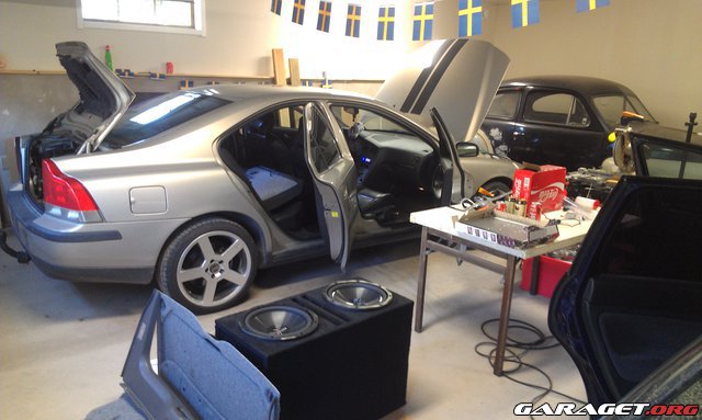

I helgen så kom jag igång lite igen och fick nått gjort big_smile
Tog ut mina Kenwood basar ur lådan och fick in mina fina B2 basar istället så att jag kan börja spela in dom. Köpte även ett paket silentcoat (4mm) till så att det dämpar bättre.
https://www1.garaget.org/gallery/images/195/194622/194622-ec2574ab3a147864c3cea9129b8979f5.jpg
https://www1.garaget.org/gallery/images/195/194622/194622-9c3c87513a6e1306ad884fba42da364f.jpg
https://www1.garaget.org/gallery/images/195/194622/194622-cd5daea924c8fe8157c552db2d10737f.jpg
https://www1.garaget.org/gallery/images/195/194622/194622-71cb729d468986358fd0f0241edc145c.jpg
https://www1.garaget.org/gallery/images/195/194622/194622-28d5eddfdc17fe6f9d1e9d63dc18ca2e.jpg
Är inte riktigt klar än har lite dämpning kvar att få in å det kommer bilder på det så fort det är klart. Ett nytt batteri är även på ingång och jag ska hämta det i veckan om allt går dom planerat. När jag har det nya batteriet ska även 50mm2 kablarna in med (nu har jag 20mm2 :s). Batteriet är ett Kinetik KHC 2000W med 102aH.
Har bara spelat cirka 35min med basarna än och det är med gain på minimum och inget annat inställt och än så länge kan jag ju säga att det är en enorm skillnad mellan mina Kenwood basar och mina nya B2. big_smile

Du ska ha elementen/portarna mot ryggstödet så får du in trycket ist för att få tryck i bakluckan som slutar i skrammel och oljud, helst ska man inte få tryck alls i skuffen.. Just sayin'

Läs gärna hela storyn innan du kommenterar wink Det e precis så som du sa som jag ska göra fast portarna ska ut genom hatthyllan så att jag får ut trycket även med uppfällda säten tongue Detta är ju som sagt bara en temporär inspelnings låda som jag ska ha tills dom riktiga lådorna e klara smile

Så då har man dämpat lite till och det börjar bli riktigt bra! Men jag tror att jag ska kosta på mig iaf ett paket silent coat till innan det blir bra nog. tongue
https://www1.garaget.org/gallery/images/195/194622/194622-036bf1dfd0fb0a82faa40b8c42d7e89f.jpg
Håller också på att prata med supporten på B2 audio och dom kommer att hjälpa mig med beräkningarna på lådorna så att dom blir perfekta men det tar nog en vecka eller två till innan jag kan börja bygga. Jag vill bli klar med hela systemet (basar å framsystem) tills nästa sommar så att jag kan börja tävla lite big_smile

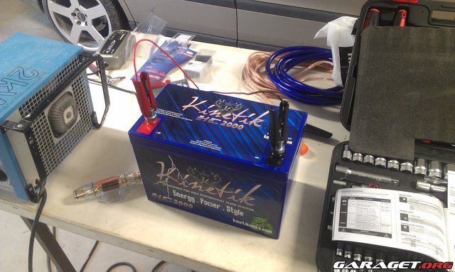

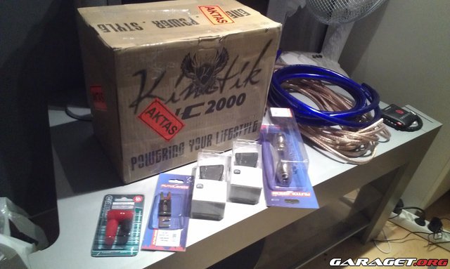

Då har man äntligen fått hem batteri å kablar! Kan ju säga att det inte blev några klena grejer tongue
Ett kinetik KHC 2000W batteri på 102 aH
50mm2 Autoleads kabel för + och jord till steget.
Kör med dubbla DLS 4mm2 till högtalarna, totalt 8mm2 alltså.
300A säkring till + kabeln.
Samt anslutningar till batteri och jord.
https://www1.garaget.org/gallery/images/195/194622/194622-353138f4c706389dd608236dd39603c5.jpg
Köper nog fler batterier senare men det får räcka med ett till att börja med big_smile
Tänkte att jag skulle sätta in det i helgen om jag har tid till det, sen kan man börja testa basarna lite ordentligare och det ser jag fram emot väldigt mycket!

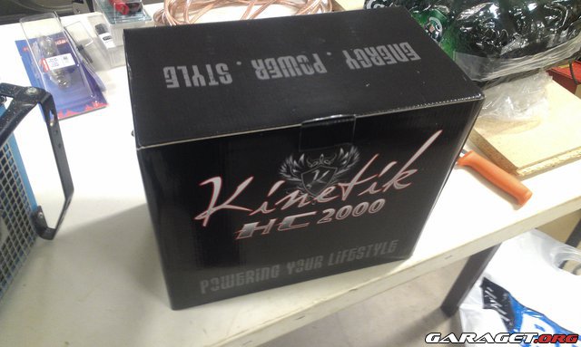

Han ju inte pilla så mkt med batteriet i helgen som jag hade tänkt sad Men lyckades iallafall bära ut allt till garaget å förbereda lite inför installationen. Ska nog hinna med det nu i veckan eller till helgen hoppas jag, grymt sugen på att testa basarna lite smile
Riktigt sexig låda tongue
https://www1.garaget.org/gallery/images/195/194622/194622-b9d29c858a466f37ccafffe0195c17db.jpg
Laddning på gång å så fick jag med den lilla säkringen på 300A i sin hållare big_smile
https://www1.garaget.org/gallery/images/195/194622/194622-b3a47aff409cb1610ec1e95da7713a7c.jpg
Hade lite funderingar över att behålla mitt gamla batteri å ställa detta i reservhjulshålet men tror jag ska försöka få bilen godkänd för Street eller Street Max kategorierna i SPL så det får stå där det gamla står nu smile
