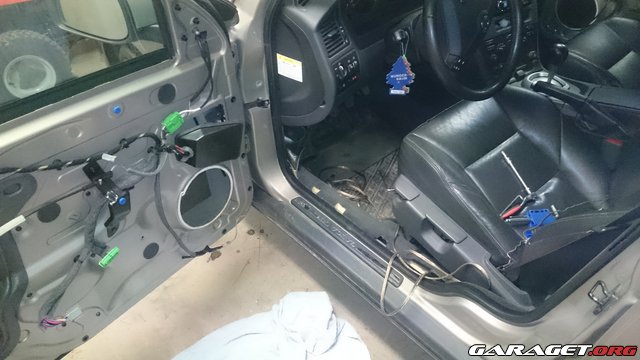

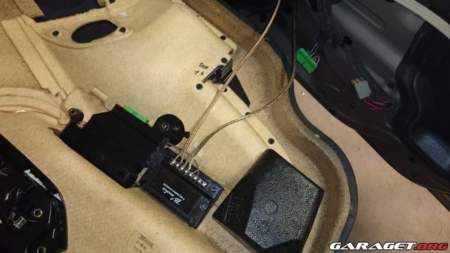

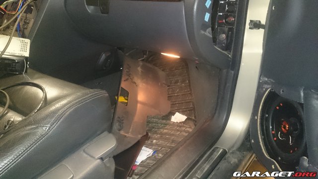

Rev isär vänster fram och drog den sista högtalarsladden, kan säga att det inte är min favorit syssla så långt xD
https://www1.garaget.org/gallery/images/195/194622/194622-7e57da2d05b3cab90fea08612d39f600.jpg

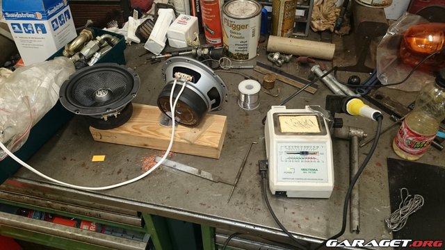

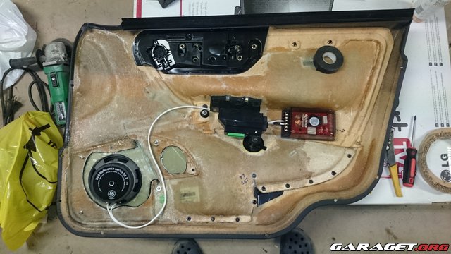

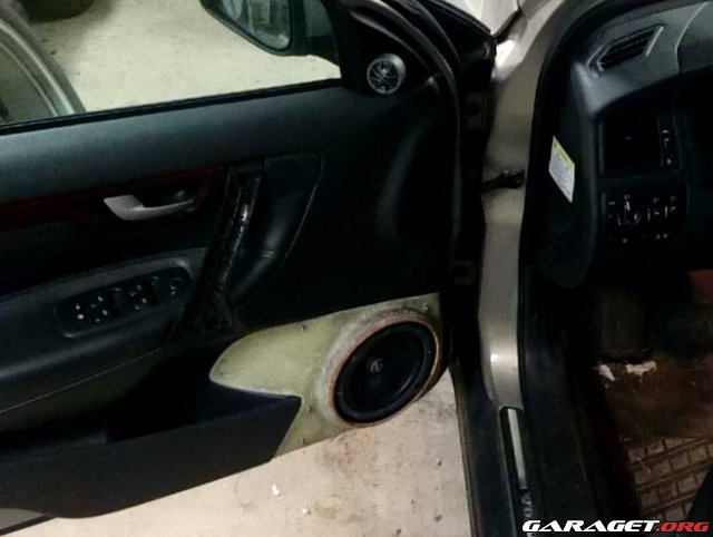

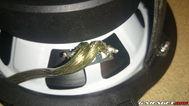

Lödde även på sladdar på två av mina kitsystem och installerade ett par i framdörrarnas adaptar. Använder DLS 2,5mm2 sladdar smile
https://www1.garaget.org/gallery/images/195/194622/194622-da3ce381f050e55735df5e9c64e860ef.jpg

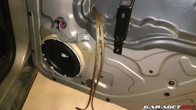

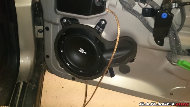

Monterad högtalare fram.
https://www1.garaget.org/gallery/images/195/194622/194622-06f2fa4728b418fed461ea93c1451bae.jpg
Delningsfiltren limmade jag på insidan av dörrsidan, la bara små punkter med superlim så att man får bort skiten när det ska göras om sen big_smile
https://www1.garaget.org/gallery/images/195/194622/194622-8410873c1527a7d0a039d2abf579890f.jpg

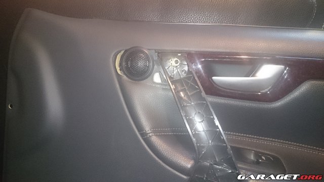

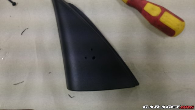

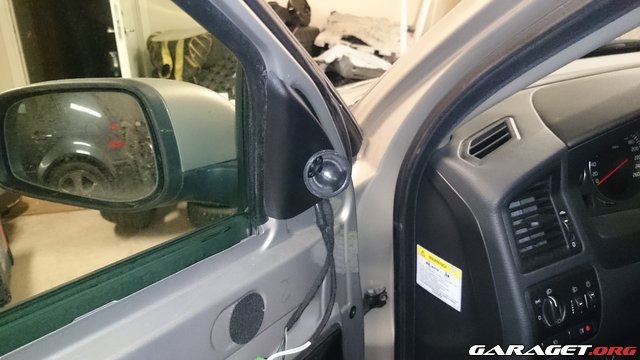

Diskanten satte jag i original ''hålet'', tryckte bara in hela diskanten i hålet som blev när man tog bort det lilla gallret så den trillar inte bort iaf roll
https://www1.garaget.org/gallery/images/195/194622/194622-c384f29609d56734ab3e2710221c8814.jpg

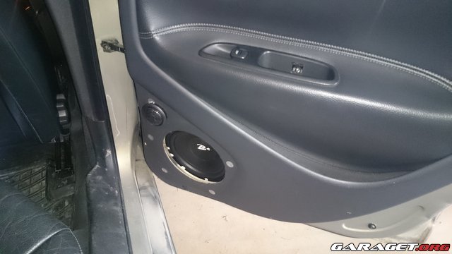

Till bakdörrarna där ingen adapter fanns original så gjorde jag en MDF ring och limmade på lite packning så att det iaf skulle bli någorlunda tätt (fuskbygge jag vet)
https://www1.garaget.org/gallery/images/195/194622/194622-960be805953f56d465f9e778eb486e12.jpg
Monterad högtalare bak. (det ligger också en skumgummi list mellan plåt å MDF ring)

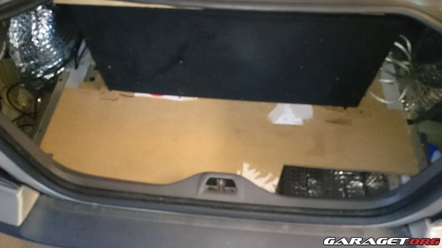

Blev tvungen att göra en liten skiva bak för att få plats med två steg så skar ut en bit MDF smile
https://www1.garaget.org/gallery/images/195/194622/194622-07594f99492bda6532ca41df27fa7f50.jpg
Inte super vackert men fungerar utmärkt big_smile Den fungerar även som stöd för baslådan så att den inte kan röra sig bakåt.

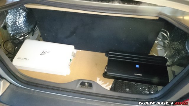

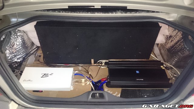

Blev en hel del sladdar kors å tvärs men får leva med det för tillfället, men det är iaf smidigt att koppla i och ur allt roll B2 steget är lånesteget som jag fick så att jag kan spela under tiden som mitt undersöks, var tydligen något fel på flitren i kanal 3 som gav sådana störningar. I vilket fall så skulle det skickas iväg och jag väntar fortfarande på svar om den slutgiltiga domen. hmm
https://www1.garaget.org/gallery/images/195/194622/194622-3612d644a58d24c8a50a9ec0a6820c69.jpg
Såhär står lådan nu, hade lite flyt med att lådan tog emot i ramen så behövde bara göra två vinklar i ändarna för att få det hyfsat tätt. I skuffen knölade jag också in kuddar runt lådan och tillsammans med vinklarna så fungerade det faktiskt ganska bra tongue Måste tyvärr ha ryggstöden fälda om jag vill spela på högre volymer annars slår basarna i sad
https://www1.garaget.org/gallery/images/195/194622/194622-fa7947d1f9416e980577115d5a55036f.jpg
Som det är nu så spelar det helt ok ändå men det är mycket kvar att göra innan det blir som jag tänkt smile Va också iväg å shoppade lite, blav ett XS Power XE12-80 batteri så att man har ström nog till alla tre steg. Vet inte om jag ska köpa ytterligare ett lite längre fram så att man får lite mer kräm + aH roll

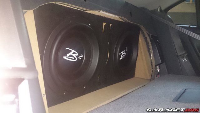

Blev en runda till BRL i torsdags med en kompis, slutade med att man fick med sig mer grejer hem hehe roll
Dom hade fått in en Alpine CDA 137 BTi i en demo bil som vi fick provlyssna och jag måste säga att det lät fruktansvärt bra. Har varit väldigt nöjd med min 178BT som också spelar grymt bra men 137an spelar ändå märkbart bättre. yikes
Här har vi skönheten i sin låda big_smile Den sitter i bilen men har inte satt dit den helt än, har även en hel del att göra på inställnings biten. tongue

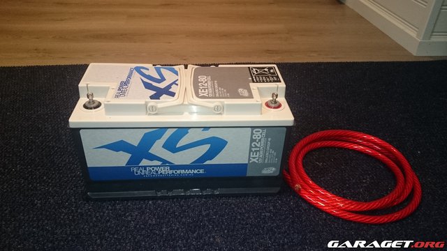

Slänger med en bild på mitt fina XS power batteri med eftersom att jag inte fick med det vid förra inlägget.

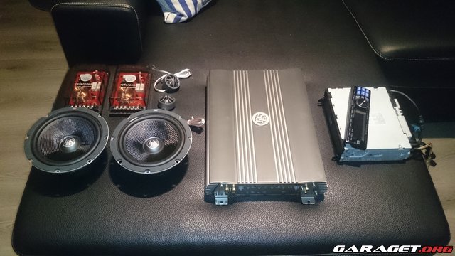

Nu har det blivit dags att sätta i lite ordentligt ljud i volvon igen cool Köpte ju mig en Golf men den är för tillfället avställd så jag beslöt att behålla volvon ett tag till iallafall. Men det är ju rent av deprimerande att lyssna på en gammal stereo och ett par billiga koaxialer så nu är det hög tid att göra något åt det big_smile
Har länge varit sugen på att prova DLS så nu tog jag tillfället i akt och köpte lite grejer tongue
Till att börja med blir det följade grejer som ska in:
Alpine CDA-117Ri
DLS CA41 4 kanal steg
DLS Reference R6.2 kitsystem
https://www1.garaget.org/gallery/images/195/194622/194622-5d23945cf9636d1527d81002f9ad77d0.jpg

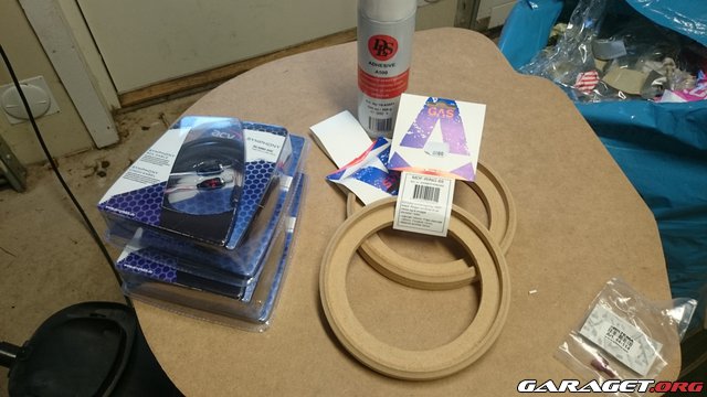

Köpte även lite andra grejer till installation, lite snål va man väl med lågnivåerna så får se hur det blir men tror det räcker gott smile
https://www1.garaget.org/gallery/images/195/194622/194622-17858417c55ec3d3fcd09268e7b1195f.jpg

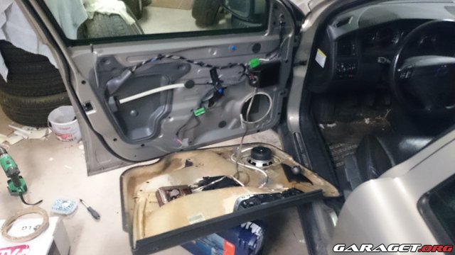

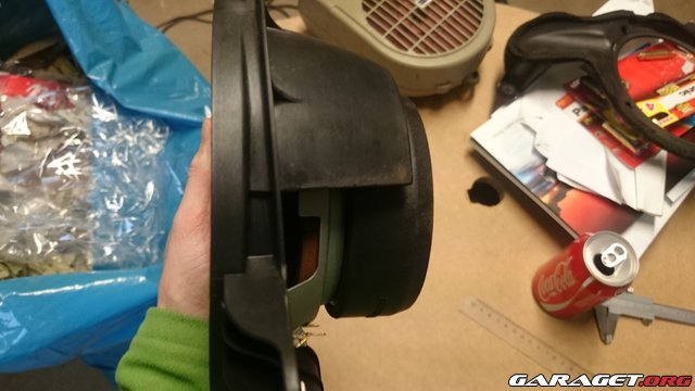

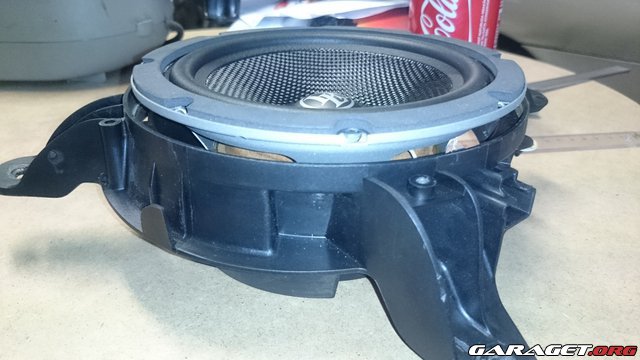

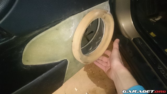

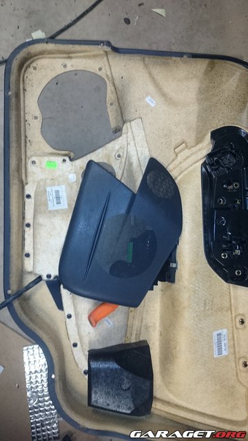

Dum som man är så undersökte man ju inte hur djupa högtalare som jag kan sätta direkt i dörren utan modifieringar men DLS middarna va ju hyfsat djupa haha lol Men det var detta kittet jag ville ha så bara att köra smile
https://www1.garaget.org/gallery/images/195/194622/194622-cbe62d869afbcc9dfbd0899501adaa9b.jpg
https://www1.garaget.org/gallery/images/195/194622/194622-951a6c7e53cc58ad0286b36bc6cb083d.jpg

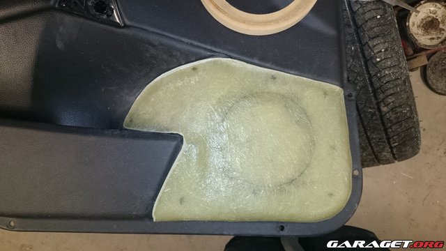

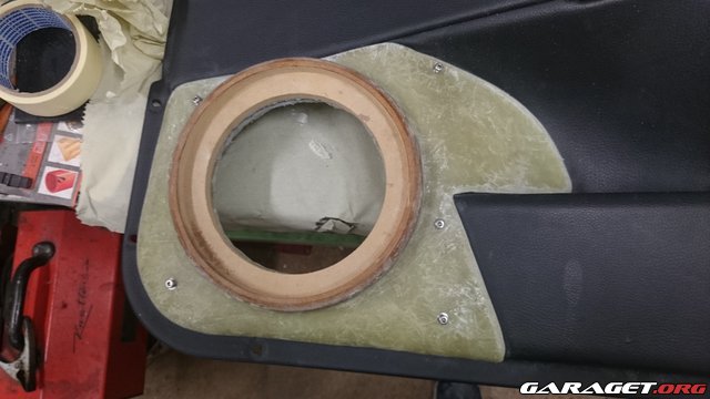

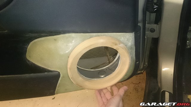

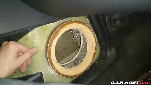

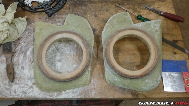

Kommer sätta ringarna utanpå dörrsidan istället för i dörren så blir det gott om plats för magneten. Blev till att köpa lite grejer till plastning för den biten tongue
https://www1.garaget.org/gallery/images/195/194622/194622-44b855afae8b86629b78027496f3c019.jpg

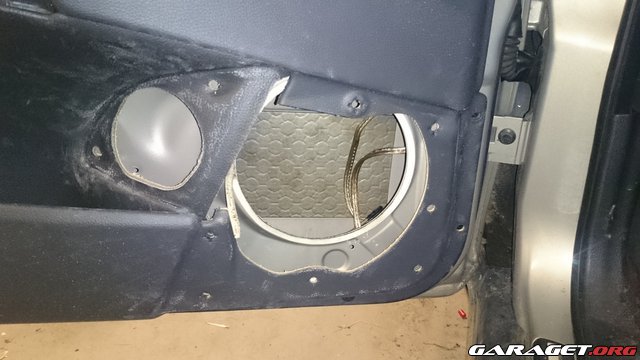

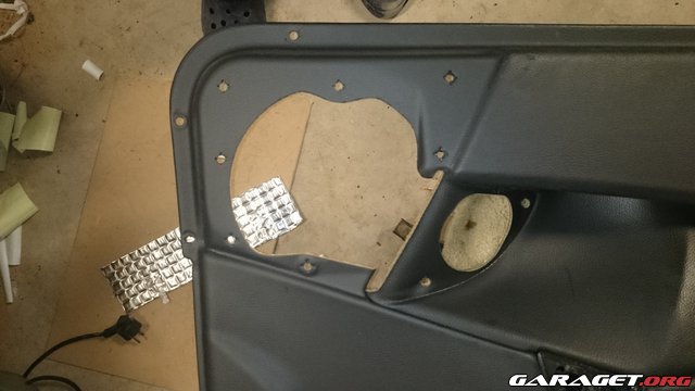

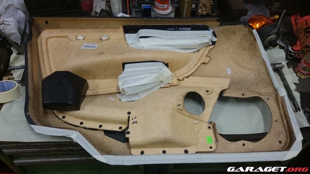

Började med att avlägsna gallren som sitter original, dom är fast smälta så man får ''skära'' bort svampen eller vad man ska kalla det som håller fast det. Jag använde ett borr och en kniv, sket i skruvdragare för det går smidigt för hand med. Meningen är att jag ska kunna limma fast dom igen om jag vill återställa dörrsidorna till original.
https://www1.garaget.org/gallery/images/195/194622/194622-2567cbfeff72ee59b51d5da136b1c483.jpg
Så blir det utan galler
https://www1.garaget.org/gallery/images/195/194622/194622-05ea7f164bf3e26414fa938c38cb92f6.jpg

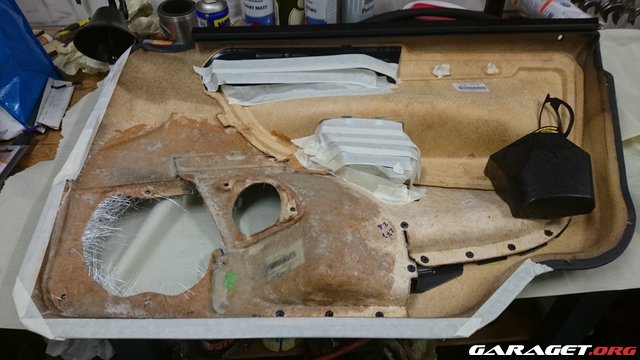

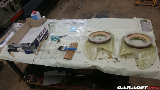

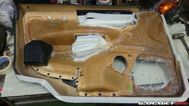

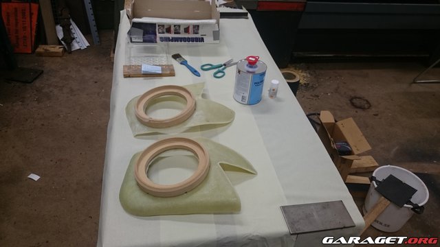

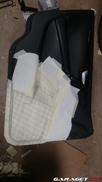

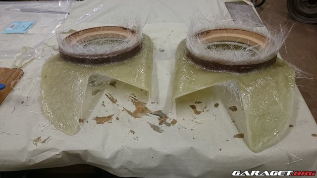

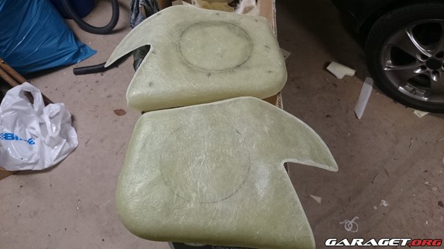

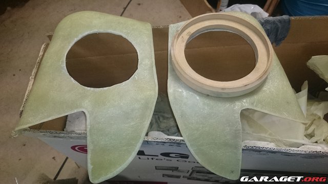

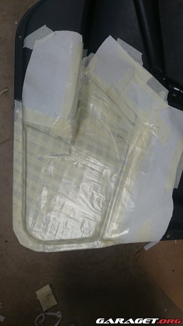

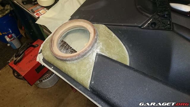

Planen är att först göra en platta med samma form som högtalargallret som jag kan skruva i dörren, sedan fästa MDF ringen i lämplig position och spänna över tyg och sedan plasta där med så att det blir snyggt och stabilt. Först la jag maskeringstejp på dörren (två lager i korsande riktningar) och lite skvättskydd.
https://www1.garaget.org/gallery/images/195/194622/194622-f0a41fd20d16ff5a4202972abc2b968b.jpg

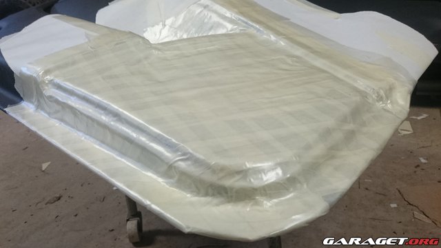

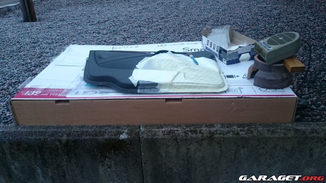

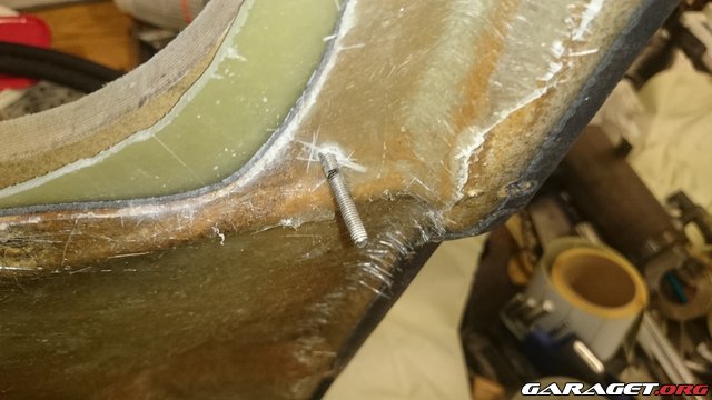

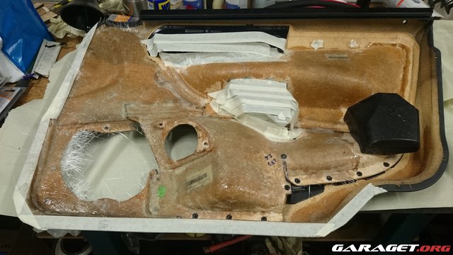

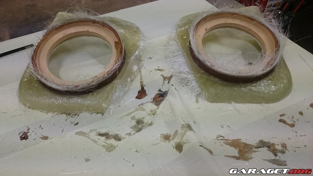

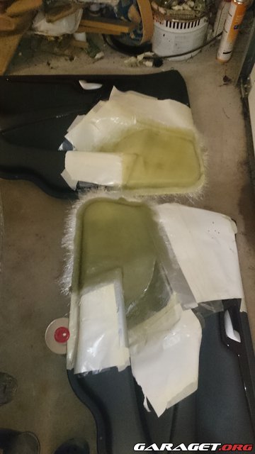

Detta är första gången jag plastar så efter att ha fått lite tips och hjälp ifrån andra så fick jag förslaget att använda silvertejp eller brun ''packtejp'' som skulle funka bra. Bestämde mig för att testa båda smile Som ni tydligt ser så la jag silvertejp på denna dörren.
https://www1.garaget.org/gallery/images/195/194622/194622-3e6f198e0e3ff5a61df13954a327ef05.jpg
https://www1.garaget.org/gallery/images/195/194622/194622-552a48734e2bf35489d2c418ae67bd00.jpg

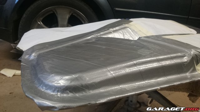

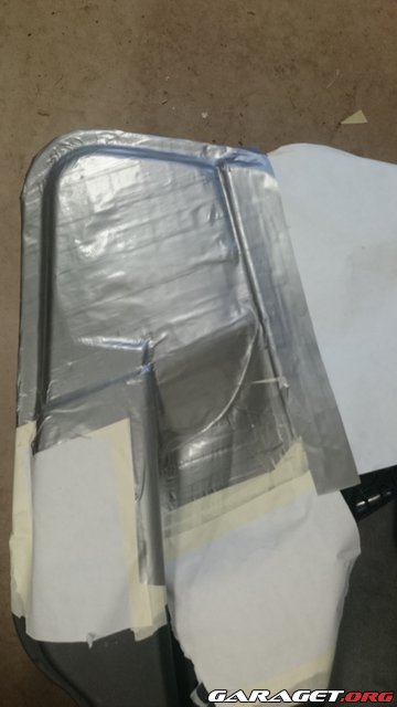

Brun packtejp hade jag ingen hemma så fick bli transparant packtejp istället.
https://www1.garaget.org/gallery/images/195/194622/194622-69d72ff801fd4df68c78767d580de236.jpg
https://www1.garaget.org/gallery/images/195/194622/194622-14a5d669a26b6d578fd2f552085ed3ae.jpg
Luktar ju inte så trevligt så fick sätta upp en liten station ute sad
https://www1.garaget.org/gallery/images/195/194622/194622-a9aa1f529e605fb713715cac86604707.jpg
Tog inga bilder under tiden jag plastade men såhär blev det sen. Jag gjorde åt 1kg plast och 1m2 glasfiber, planerade lite dåligt så blev tjockare på ena dörren men det har ingen större betydelse så länge det är stabilt.
https://www1.garaget.org/gallery/images/195/194622/194622-9eb331c2a0b7212c0fb8b7f5916f2b3e.jpg
Har även tagit bort båda avgjutningarna, kommer bilder på det inom kort.
I detta fallet tycker jag att silvertejpen funkade bättre än packtejpen, den va smidigare att jobba med på alla sätt, det är bättre lim så den satt bättre och biten släppte även lättare ifrån dörren med silvertejpen under. Är svårt att se om det sitter tejprester kvar på plastbiten när tejpen är transparant hehe.  Nackdelen är väl att det är lite tjockare så biten blir ju aningen större än med tunnare tejp men i detta fallet kommer det nog inte spela någon roll alls. smile

Nu har jobbet dragit igång igen så man är ju lite små trött när man kommer hem men är grymt sugen på att få börja sätta in lite högtalare big_smile Får väl se om man kan lyckas bli klar i helgen, men det hänger lite på om allt funkar som det ska eller om jag måste tänka om i planerna.
Glömde ju av att ta bilder på när jag skar ut bitarna hmm Jag gjorde det iallafall med en vinkelslip och sen gjorde jag finjusteringarna med en liten fil
https://www1.garaget.org/gallery/images/195/194622/194622-aaa31729877f22f590dec4300c941617.jpg
Perfekt passform blev det väl inte men det ska nog bli bra till slut ändå smile
https://www1.garaget.org/gallery/images/195/194622/194622-90bbb1f84e14b09ba6ca7cbda2160641.jpg
Där ser ni hur det ser ut på dörrsidan, har funderat en del på hur man kan fästa det men tror nog jag kör på svarta popnitar och lite lim i kanterna på ''högtalarhålen'' där jag kan komma åt utan att förstöra dörrsidan.
https://www1.garaget.org/gallery/images/195/194622/194622-302a31498d833fcdd35f31166f92ae83.jpg
Där har jag gjort hålen för högtalarna med tongue
https://www1.garaget.org/gallery/images/195/194622/194622-80fd8df50bc01aeed78d00785e3439ef.jpg
Har bestämt mig för att skippa tygspänning med, känns som att det är för litet och för trångt, istället kommer jag limma fast ringen till en början och sen plasta upp emot ringen så att jag får en liten radie och lite extra förstärkning. Sen ska hela biten spacklas och sedan lackas matt svart eller alternativt kläs med vinyl eller liknande tongue

Blev även en liten lågnivå dragning, drog dom på passagerarsidan denna gången och den enda skillnaden var väl att man fick skruva ner plasten som sitter under handskfacket. Den satt med två torx och en clips så var ingen större operation roll
https://www1.garaget.org/gallery/images/195/194622/194622-65a551dce6c15c1a1d209bee44959bde.jpg

Vädret i helgen var ju varken trevligt eller inspirerande men slapp iallafall att va ute i skiten och lyckades få en del gjort tongue
Skippade ju att spänna tyg och bestämde mig för att plasta upp emot ringen direkt för att fästa den och även få en liten radie, ringarna fäste jag till en början med ett par små klickar superlim och sen va det bara att gå lös. Skulle ha limmat runt om hela ringen med BT multibon men det blev så stora mellanrum på sina ställen mellan plast och mdf så körde på att plasta först och sedan fylla upp utrymmet om det behövdes.
https://www1.garaget.org/gallery/images/195/194622/194622-40956b20993247119b3f0e5956d470cc.jpg
Så här blev det efter första omgången. Det va mycket svårare än jag trodde måste jag erkänna, glasfibern ville inte riktigt göra som jag ville hehe roll
https://www1.garaget.org/gallery/images/195/194622/194622-4aabd0313e4df898c497debd303292b1.jpg
Testade lite på en av dörrsidorna samtidigt.

Maskerade andra dörrsidan och rensade av bänkarna lite så att jag fick mer plats inför den andra omgången plast smile
https://www1.garaget.org/gallery/images/195/194622/194622-a7c3865f04c3f009f0e45324258495ac.jpg
Såhär blev det när det va färdigt, la lite olika tjockt med glasfiber, mestadels 2-3 lager men blev bara ett lager på lite krångliga ställen. Lite klåpvarning men hade tyvärr inte nog med polyester hemma sad
https://www1.garaget.org/gallery/images/195/194622/194622-760b851b12d3de2a5100c77e47cd123b.jpg
https://www1.garaget.org/gallery/images/195/194622/194622-65b4960053f425eefd8358c6297df912.jpg
Ringarna ser väl nästan likadana ut som efter första vändan men det va lite lättare att få till det nu, berodde nog både på att det redan fans en liten radie och att man nu hade lärt sig lite hur man skulle gå till väga big_smile
https://www1.garaget.org/gallery/images/195/194622/194622-3b00037c178d6b8d95b0a2bb52a3f149.jpg
Lite kladd men faktiskt inte så farligt cool
https://www1.garaget.org/gallery/images/195/194622/194622-b769124d80bba51adb33878c522e767f.jpg

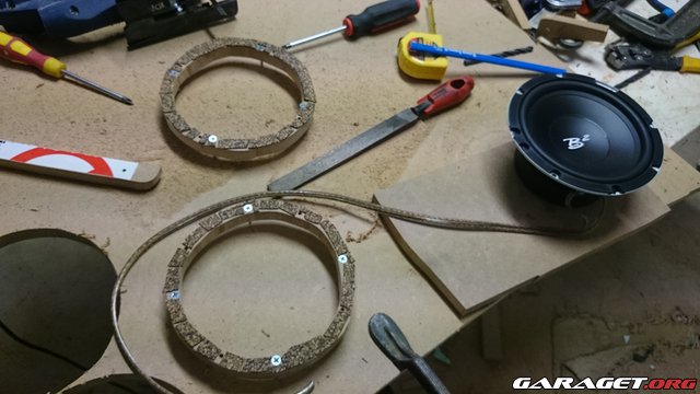

När det hade härdat ordentligt så var det bara att börja slipa, hade inga smidiga verktyg så körde med en liten fil. Tar ganska lång tid men man tar iaf inte bort för mycket roll Gjorde det utan handskar, kanske inte så smart haha. Va lite stickigt i händerna men försvann efter 1-2 dygn.
https://www1.garaget.org/gallery/images/195/194622/194622-c7e737bed3b0019a8fc6bdd33a0a1bb2.jpg
https://www1.garaget.org/gallery/images/195/194622/194622-9c260d2199b4008a2d7d09664c302771.jpg

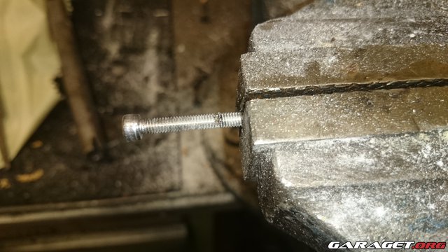

Kom fram till att popnitar inte skulle vara nog så körde på små bultar istället. Drog dom bara rakt igenom nu men tänkte försänka ner dom och fästa i plasten senare så att dom inte syns men det var en smidig tillfällig lösning.
https://www1.garaget.org/gallery/images/195/194622/194622-e1c51ba245d4e4af56cd61a44901c0b9.jpg
Dom va lite långa så sågade av dom till passande längder och sedan va det bara att skruva fast allt. tongue

Lite lödning är ju ganska trevligt med big_smile Men en extra arm eller två hade ju inte skadat roll
https://www1.garaget.org/gallery/images/195/194622/194622-93b53fa106146192329d7488d8245815.jpg
Diskanten va smidigast att sätta på den lilla plastbiten vid A stolpen, satta mig i bilen och testade lite olika lutningar och sen tejpade jag fast den och gjorde tre små märken där det skulle borras.
https://www1.garaget.org/gallery/images/195/194622/194622-32f3f4ccc45eb6ba842b04386b9f1424.jpg
För er som undrar så är det två skruvhål och ett för sladden smile
https://www1.garaget.org/gallery/images/195/194622/194622-d931dc19d77c6e699c2b41ed5e08376d.jpg
Delningsfiltret va lite små jobbigt att placera men kom fram till att detta blev bäst, skulle kanske ha bestämt det lite tidigare så att jag hade kunnat plasta under den svarta klumpen med roll
https://www1.garaget.org/gallery/images/195/194622/194622-52f23f5367bf514c193bbd9d6a03e72b.jpg
Med 1kg polyester nästan 1m2 glasfiber, en midbas och ett delningsfilter blev det lite små tungt men funkade ju till slut xP Egentligen hade jag nog behövt förstärka infästningen med bultar eller något men clipsen fick duga nu iallafall.
https://www1.garaget.org/gallery/images/195/194622/194622-3276b267257956d823885806e7044ea0.jpg
Och sådär ser det ut med allt på plats big_smile Tänkte att jag skulle spela lite med det och se hur det verkar innan jag fixar finishen så att jag kan rätta till eventuella brister samtidigt. Förmodligen blir det en mattsvart lack men farsan hade ett lite små kul förslag om att köpa lite kålfiber och lägga på (riktig kolfiber och inte nån vinyl alltså). Men vi får se hur det blir med det, kanske något man kan hålla i minnet till kommande byggen tongue
https://www1.garaget.org/gallery/images/195/194622/194622-1e3915f137b3231b6c5181815ea44e51.jpg
Blev ju klar med detta i söndags kväll men har inte haft tid att uppdatera så jag har ju hunnit pilla och prova lite med ljudet, måste säga att det börjar låta riktigt bra. Hade nog egentligen behövt en ljudprocessor för fin inställningarna men med lite inspelning och sedan lite dämpning och tätning i dörren så tror jag det kommer låta riktigt skönt även utan smile Ser fram emot att njuta av lite kvalitets ljud! big_smile
