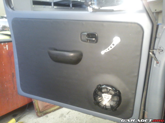

Jag har börjat på dörrsidorna lite försiktigt.
Eftersom jag ska bygga in högtalare i dörrarna byter jag ut originalsidorna, då de är ganska klena. Jag bygger istället egna sidor i kraftigare material smile
https://www1.garaget.org/gallery/images/177/176159/176159-575736d00c07426ce20104d4ae7dce1a.jpg
Då ska det bara på konstläder så blir det nog kanon smile

https://www1.garaget.org/gallery/images/177/176159/176159-4e3090923ddc45c2fcac742a91f3d470.jpg
Då var min ena dörrsida klar smile
https://www1.garaget.org/gallery/images/177/176159/176159-a9d3ff79798d476a2673d3188b9ca3be.jpg
Aldrig gjort något liknande innan, så är ganska nöjd faktiskt! smile

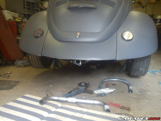

https://www1.garaget.org/gallery/images/177/176159/176159-3504cbffd0f47d78c42097d740e27108.jpg
Då fick man ta tag i att bygga avgassystem, har skjutit upp det länge då jag undrar hur det ens ska gå plats på den lilla ytan som finns.. neutral

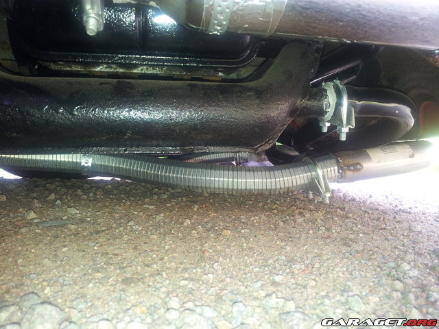

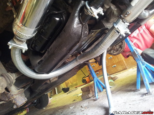

https://www1.garaget.org/gallery/images/177/176159/176159-1545c0ea0aeff848c8fc02c70d723243.jpg

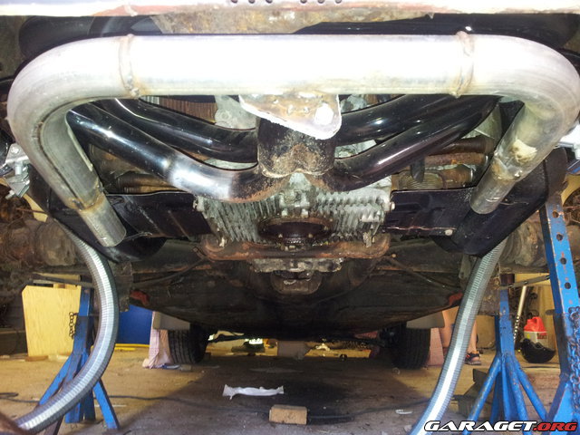

Började lite försiktigt med att tillverka den delen som ska sitta precis efter ormboet, fick hålla dit rören och punkta så det låg så högt upp som var möjligt. Vill inte att det skrapar i marken när jag kör.. hmm
https://www1.garaget.org/gallery/images/177/176159/176159-76255c3e7f5c45b450b07a6a48481379.jpg
Då var första delen svetsad och monterad smile Ormboet syns även här. Ser lite krångligt ut med alla rör..

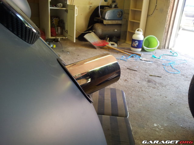

Borrade hål för dämparna, ja dom ska faktiskt ut genom skärmarna smile
https://www1.garaget.org/gallery/images/177/176159/176159-387da6f0de3c886b6b57b94627b04ff3.jpg
Har satt lister runt hålen och passat in ljuddämparna smile

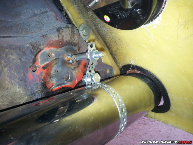

https://www1.garaget.org/gallery/images/177/176159/176159-0735719df67a88895606243d7776336b.jpg
Gjorde fästen till dämparna och skruvade fast dom
https://www1.garaget.org/gallery/images/177/176159/176159-2cde8eaba49cf69955c0314bfe67cc77.jpg
Och så var det bara till att koppla ihop! Gick betydligt smidigare än jag räknat med! big_smile

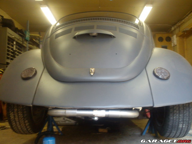

https://www1.garaget.org/gallery/images/177/176159/176159-baa46c27be9ad781f905614642a53bb2.jpg
så blev det smile kommer helhetsbild ikväll!

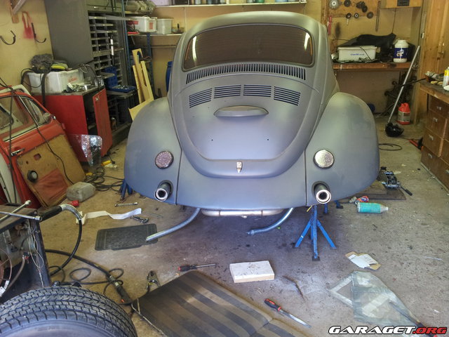

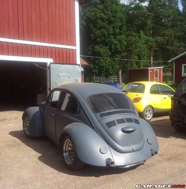

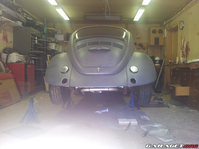

https://www1.garaget.org/gallery/images/177/176159/176159-d0359b4765b9a7b899c0d56d17ea9b20.jpg
När jag backade ut ur garaget hörde jag ett skrapande ljud. Det fortsatte låta även på vägen. Det är lite väl lågt när bilen skrapar i marken på plan väg wink
https://www1.garaget.org/gallery/images/177/176159/176159-9e2b612f5541b035a8fc6a1b7ca10513.jpg
Så det var bara till att höja upp baken några centimeter.. Här har ni helhetsbild precis som den ser ut nu! smile

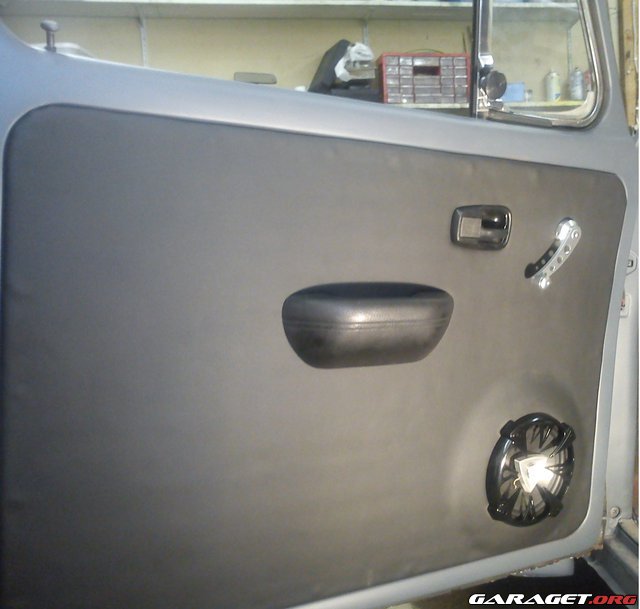

https://www1.garaget.org/gallery/images/177/176159/176159-9fe75cfb2fec300b044aa22a4d9a8417.jpg
Fick ett litet paket med lister smile
https://www1.garaget.org/gallery/images/177/176159/176159-703d5994d80a13a24c9d3f4b461ab2b5.jpg
Det tog ett tag innan jag visste vilken ordning allt skulle dit i, så jag fick montera på och av allt några gånger..
Men nu är det på plats och dörren är klar! smile (bortsett från spegeln..)
https://www1.garaget.org/gallery/images/177/176159/176159-5f575df07a28b3c7e081b1f9f3d0f43f.jpg
Det gick lite smidigare på den andra dörren. Jag visste vilken ordning allt skulle sitta i och vart jag skulle börja smile
På med ett handtag och spegel så är även denna klar smile
