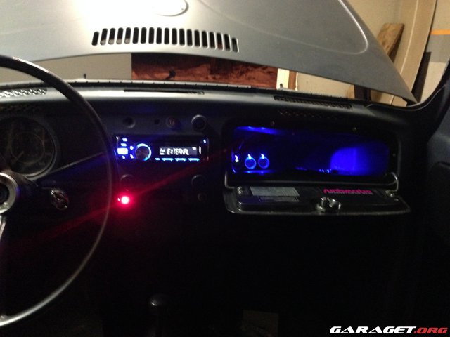

https://www1.garaget.org/gallery/images/177/176159/176159-4927dc78ef8fde481b383af4ffa272f6.jpg
Kopplade även in den nya stereon, riktigt fint med bluetooth så jag kan spela musik trådlöst från mobilen osv smile
Inga sladdar var dragna så jag hade lite el att fixa men det gick bra.
(ska byta till blå strömbrytare istället för röd sen)
Eftersom bilen saknade 12volts-uttag så kopplade jag in det i handskfacket. Lättåtkomligt och cleant!
Matchar ju även stereon wink

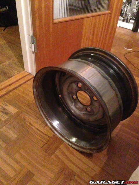

https://www1.garaget.org/gallery/images/177/176159/176159-73e73e4be1b43f3e34c409320c1823fb.jpg}
Brett ska det va!
Ska slipa lite mer på denna, sen blir det blästring, lack o balansering innan den ska på bilen smile
