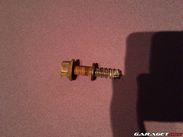

lånar Tråden lite om det är okej?
Är det någon som vet om det går att köpa sådana här skruvar någonstans?
Det måste ju finnas hos någon bil handlare eller något då dom fortfarande används i dom nya dually skärmarna
Det är "trä gänga" i ena änden och vanlig mm i andra
https://www1.garaget.org/gallery/images/54/53244/53244-0ba82f9f7af7409b3108b8b02f2fcad0.jpg

Känner igen dom där skruvarna. Sitter något liknande på vag. Kan sitta på caddy och toran där dom håller i kylarvätskeburken med m gängan dom ja tror är m6 och håller i kabelstammens kanal med "trä" gängan. Kan dock minnas fel angående placeringen och bilmodell hmm
