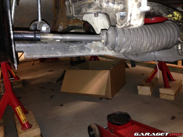

Lite julmek...fick inte hem de ytligare distanserna så några träklossar får duga:P
https://www1.garaget.org/gallery/images/35/34491/34491-e77aff0858acd5aacf08ef1339bc0bf1.jpg
Lågt skall det vara så man inte får höjdskräck. Hela 80mm över backen på lägsta stället. Måste ju kunna köra upp på släpkärran också!

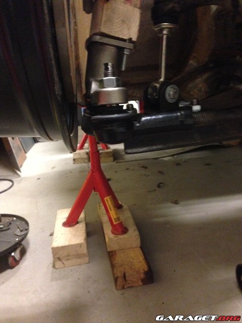

6 januari 2014

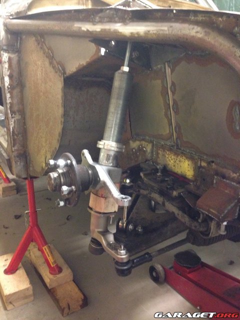

Här kommer en liten bild på fälg VS länkarm vid righthight. Fått lov att flytta ut fälgen något för att bibehålla åkhöjd:P
https://www1.garaget.org/gallery/images/35/34491/34491-f24e2133e63bf3bcbe5f409f53e3ba96.jpg

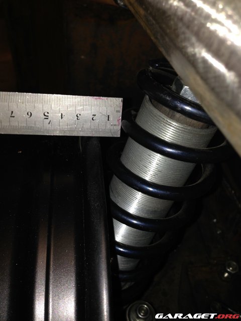

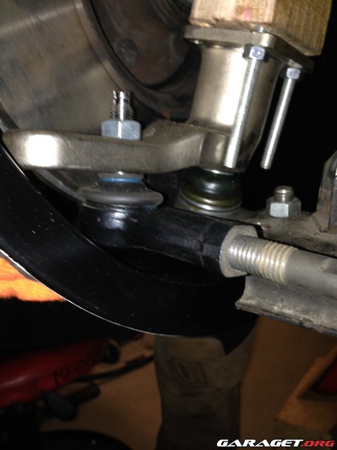

Då var det lite updates som skall göras...har funderat över den stora spacerplattan som behövs för att flytta ut fälgen så att spindeln hamnar innan för fälgen för att kunna köra på den tänkta åkhöjden. Blir inge bra. Vekt i camber och toe blir det nog. Sedan väldiga påfrästningar på lager. Där för tog jag bort en distans. Fick in fälgen lite längre så jag bara behöver köra på 40mm spacerplatta. Kompromissen syns nedan. Länkarmen pekar uppåt vilket den inte skall göra. Skall ju peka lite neråt. Kan fixa det genom att höja styrväxeln och länkarmsinfästningen 40mm. Men då verkar det som att det kanske kan ta i torrsumpsdrevet. Får kolla på det lite närmare när jag får tillbaka motorn. Tror jag börjar köra med detta ändå.

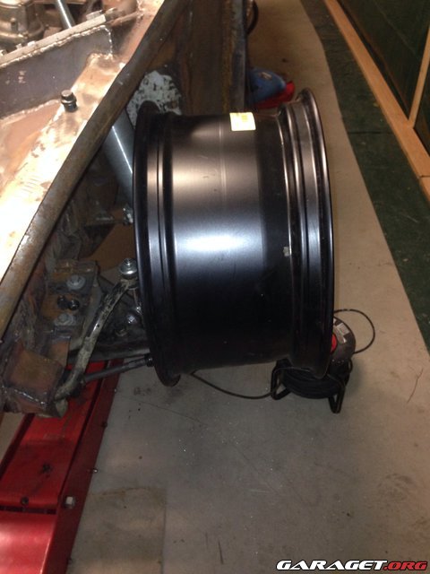

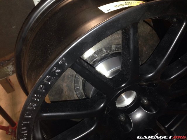

Då har spacerplattorna kommit. Provmonterade dem och ett av hjulen fram. Kommer bli bra tror jag :-)

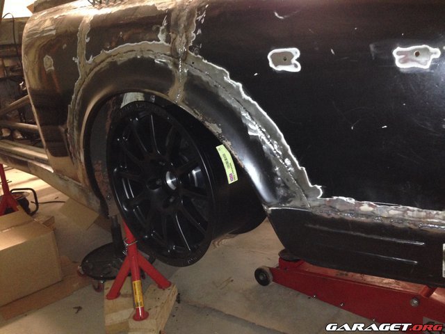

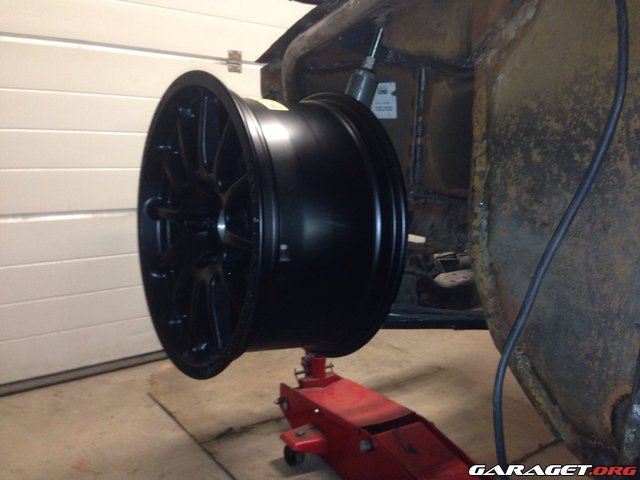

10 februari 2014
Då var det  bakvagnen också som man fick provmonterat fälgarna på.
https://www1.garaget.org/gallery/images/35/34491/34491-12279ab0daa8d52a1c3ccd3de0ab768b.jpg
https://www1.garaget.org/gallery/images/35/34491/34491-f0915cd768b05e298842d14a1e604dbe.jpg

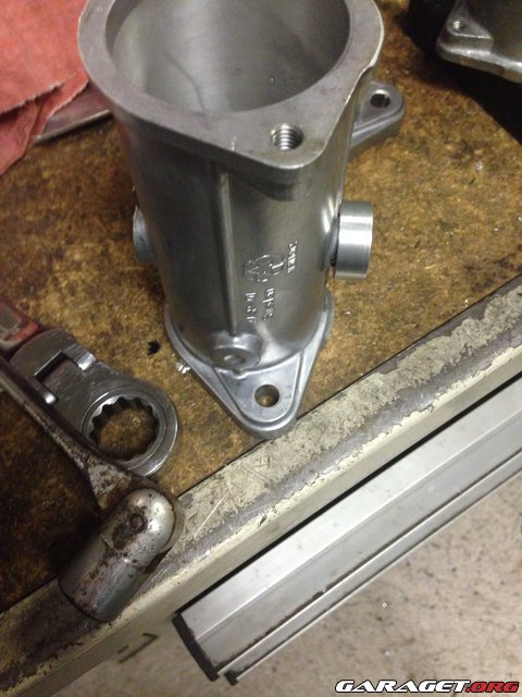

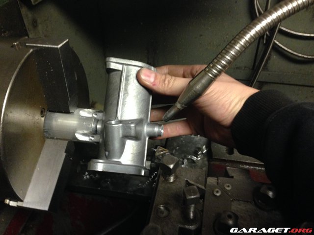

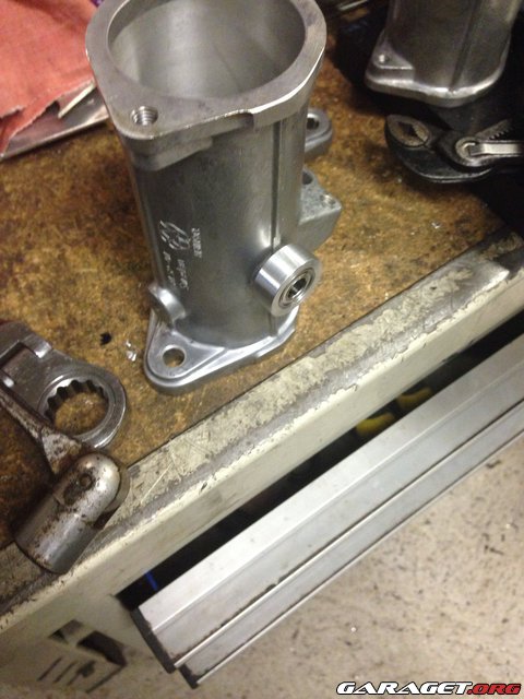

Var hos en kompis och pillade lite med insug igår. Blev att kapa isär de befintliga ersättningsrören och göra något kul istället med dem.
https://www1.garaget.org/gallery/images/35/34491/34491-37d1f1d7a3e804b504f1b8da774f77aa.jpg
https://www1.garaget.org/gallery/images/35/34491/34491-de812b9ff62efa857a28b88be2eebda3.jpg

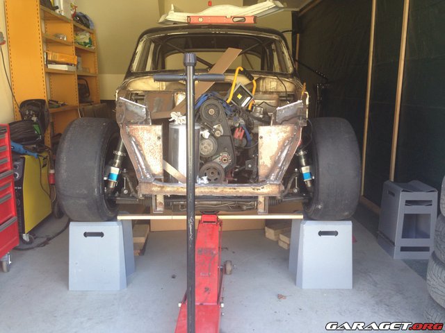

5 maj 2014

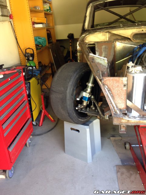

Var ett tag sedan nu. Hänt lite trots att skrivarfingrarna inte vart flitigast. Däck och fälg på plats. Kollar att man kan styra och hammaren används där det behövs för att kunna få plats med hjulen.
https://www1.garaget.org/gallery/images/35/34491/34491-07659aff24f53ba2d227f3794eae1b7a.jpg
Stötdämparna fram är hemkommen och klara också. Bitarna börjar på att falla på plats. Inom närtid så kommer bakvagnen i fokus och kolla att de nya däck och fälg får plats också. Vid första checken så verkar spacerplattorna lite väl breda. Måste ha räknat eller mätt fel. Fattar inte vad som hände. Tur att det finns plats inåt i alla fall.big_smile
Rena rama driftingbilen men skjuter det på bakifrån så vill man nog kunna styra också tongue
https://www1.garaget.org/gallery/images/35/34491/34491-a57d26d921afbf6fe7558d4f444f41ed.jpg

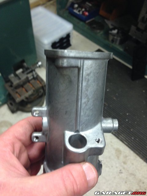

Var och pillade lite med insug idag. Det fortskrider:D

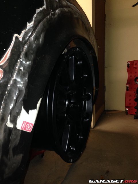

Då var det äntligen semester och man kan äntligen få lite ork till att hålla på med sin hobby. Vart och kollat ytligare på spaceplattorna bak och så här blev resultatet.  ser grymt nice ut.

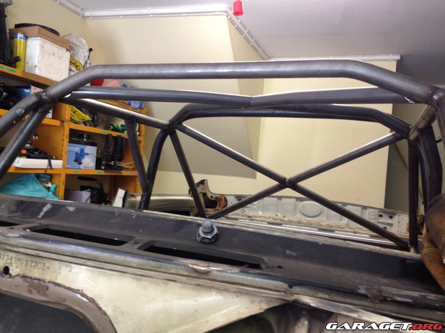

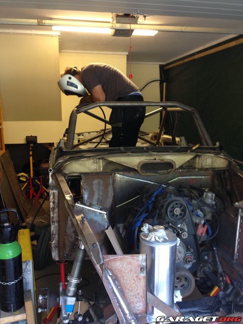

18 juli 2014

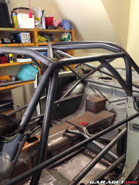

Då har helsvetsningen av buren börjat. Blev att kapa bort taket för att komma åt.
https://www1.garaget.org/gallery/images/35/34491/34491-d32126d8f090f1f5d0a7436afe6feb06.jpg
https://www1.garaget.org/gallery/images/35/34491/34491-a0fc6ccb1f45817b6a10af9c571000e4.jpg
https://www1.garaget.org/gallery/images/35/34491/34491-ff6bb40061cfabb6fb6080eb37a86c7b.jpg
Mycke rör blir det :-)
