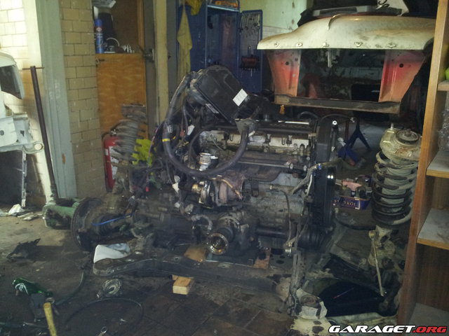

https://www1.garaget.org/gallery/images/25/24221/24221-2453d90629a1ae2b35e14d0d5d5c3c1f.jpg
Hade tyvärr ingen bättre bild innan ja börja plocka ner den

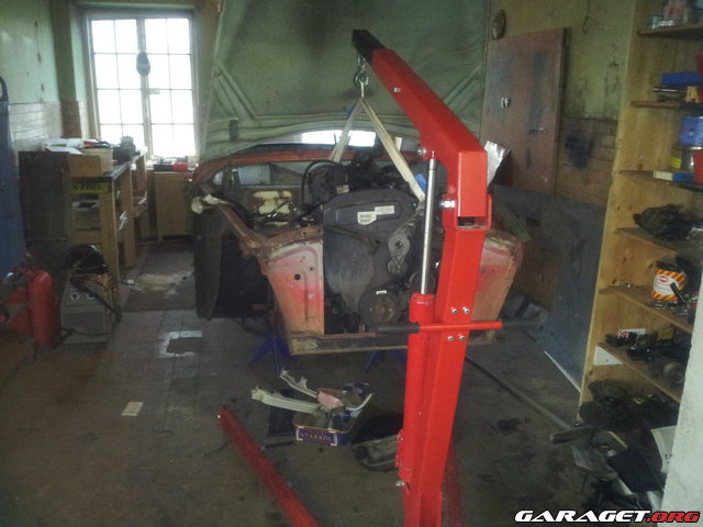

https://www1.garaget.org/gallery/images/25/24221/24221-d55d3632a46a9672ce45511e0af16387.jpg
första mötet smile

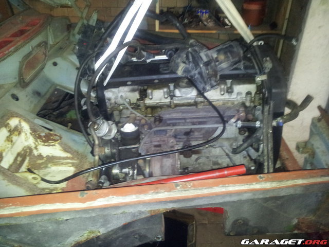

https://www1.garaget.org/gallery/images/25/24221/24221-8c6e92953059db4f0b6907baab2f73e4.jpg
passar ju riktigt bra smile
https://www1.garaget.org/gallery/images/25/24221/24221-150d034dbe40ffca5d00a9d894350306.jpg
motorn ska tillbaka ca 25-30cm bara wink

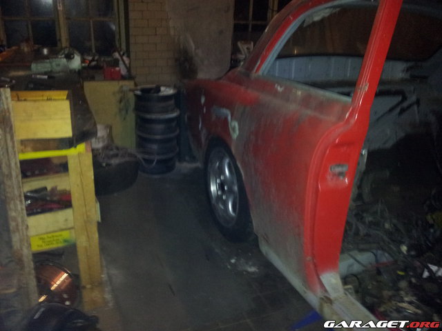

https://www1.garaget.org/gallery/images/25/24221/24221-325f1bef2215f1510cba2f6f01fee8ca.jpg
240axlen inmåttad, å länkarms bygge påbörjat smile
