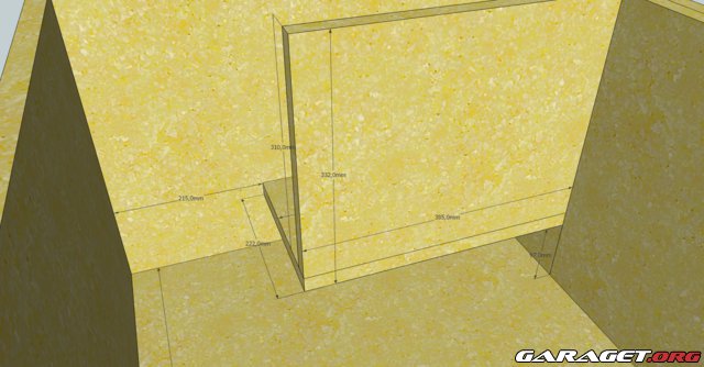

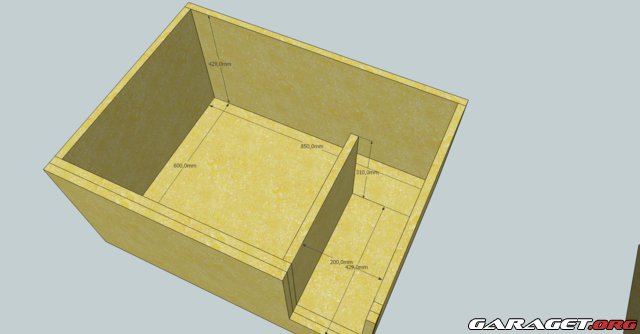

Hejsan,
Skulle vilja ha lite kritik på min baslåda innan jag bygger den.
Basen är en SQHDC3 18" D2 som ska drivas av ett B2 Audio Mono MK3 som lastas i 1 ohm.
Lådan ska sitta i en Saab 900 -97. Lyssnar på väldigt blandad musik, allt från svensktoppen till gabber.
Kollade lite på dom amerikanska forumen och dom flesta verkar rekommendera en låda på runt 6 cuft(~170liter) och 16 sqin port per cuft(620cm2), avstämd mellan 36-40Hz.
Har designat en låda på 183 liter netto(port och bas borträknat). Lådvolymen kommer minskas ytterligare för planen är att sätta ett par helgängade stänger igenom lådan, sätta bitar av pvc rör i alla hörn och plasta insidan.
Lådan har en port på 620cm2 och är avstämd till ~38Hz räknat på 175.5 liter netto.
Basen:http://www.soundqubed.com/HDC318-Copper … _p_25.html
Steget:http://b2-audio.com/mono.html
https://www1.garaget.org/gallery/images/196/195238/195238-7e629dfc54884b21aa14df9191be53a7.jpg
https://www1.garaget.org/gallery/images/196/195238/195238-4756d1e5ce944ce591f5339e129360fb.jpg
R1 driver!
