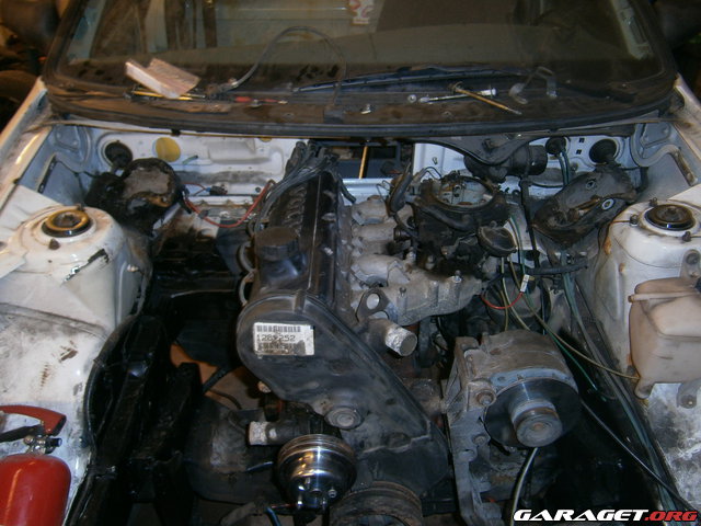

Hej alla nyfikna har varit lite dåligt med bilder än så länge för jag har inte hittat kameran förens i dag och då var batteriet helt slut. Nu ska ni få veta det viktiga och roliga. Volvo motorn passade kalas bra med lite ombyggnad i motorrummet på skodan. Min projekt polare svetsade i hopp 2fästen så man kan använda volvo framvagnen. Vi monterade framvagnen och flyttade rattstången då den var så mycket i vägen för växellådan. Nästa steg vi tar är att helsvetsa fast fästena till framvagnen i ramen sen så ska det göras 2fästen till 2stag sen är det bara hiva i motor och låda så vi kan börja med bakvagnen och allt annat smile bilder kommer innom en snar framtid.

https://www1.garaget.org/gallery/images/128/127858/127858-c0312b61e078585e823412128d92aaf7.jpg
våran nya tank till busbilen=)
https://www1.garaget.org/gallery/images/128/127858/127858-bb8daed0f48c8d431e21bb4fe7997cdf.jpg
motorn är på platts och det är ju knappt trångt ens
https://www1.garaget.org/gallery/images/128/127858/127858-ba01315e552ff0225bff3c837ebc9ca2.jpg
lite tajt men går nog med lite lägre profil.
