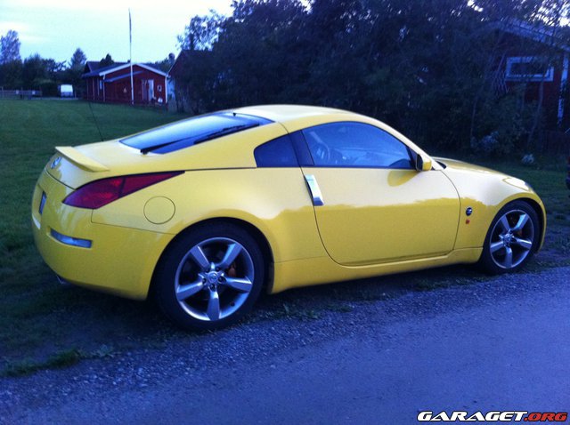

Så här såg bilen ut när jag köpte den för 2 år sen, allmänt tråkig så här i efterhand.

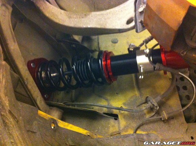

Beställde hem 10st MDU  Coilover kit, 8st 200sx och 2st till 350z, vi var ett gäng på Nogs.se som gjorde gruppköp.

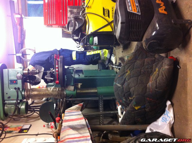

Jobbar polaren pressade ur bussningarna och svarvade nya, som vart helt kanon.

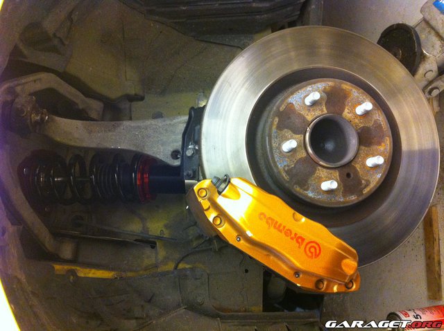

Montering av Coilovers.
https://www1.garaget.org/gallery/images/38/37032/37032-04e48e4030724f8d4e1c3c3581de52d1.jpg
https://www1.garaget.org/gallery/images/38/37032/37032-2a8c0b8997b73ae376236743f229acd9.jpg

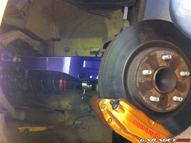

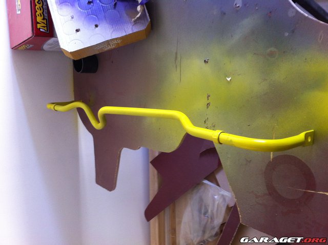

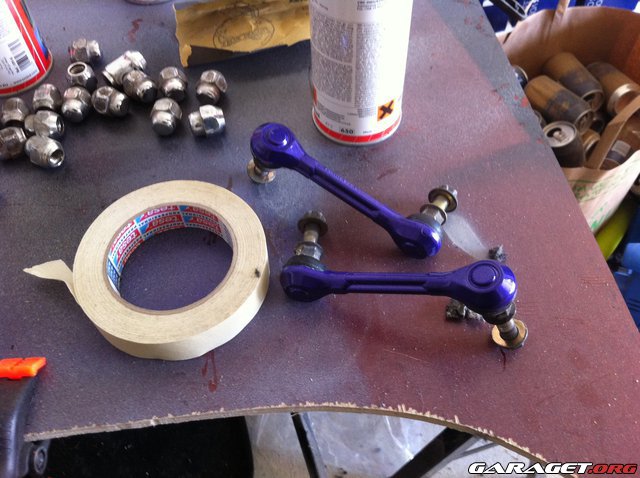

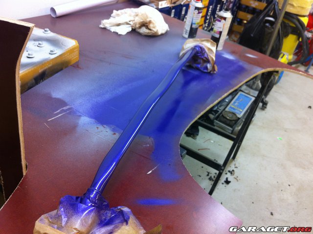

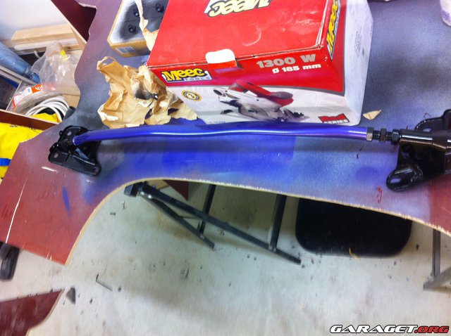

Lackat kräningsstaget i HKS lila, dock ser det blått ut på bilden. kommer bättre bilder på de om nån vecka smile
Tanken är att alla stag i hjulhuset och under bilen ska bli lila.
https://www1.garaget.org/gallery/images/38/37032/37032-70a02cb66863baa0aea364eaca002aea.jpg
Färdigt att montera.
https://www1.garaget.org/gallery/images/38/37032/37032-60f061ac0119f5290cdfc5525eaaf870.jpg

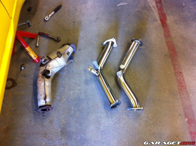

I går monterade jag ett par Kinetix Testpipes, riktigt skitgöra och få bort katalysatorerna.  nu är dom på plats men måste fixa ny packning då det är läckage i en skarv.
Monterade på Lambda spacers på dom så inte motorlampan ska lysa, funka klockrent!
Får tacka John (_abrahamsson ) för hjälpen med monteringen av Testpipesen
Hans projekttråd kan ni följa här--->http://www.garaget.org/forum/viewtopic.php?id=262748
De är en Skyline R32 GTR.
https://www1.garaget.org/gallery/images/38/37032/37032-827c24e70df2740b835ffdcb1d13751e.jpg

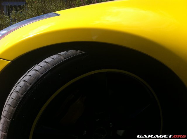

Lagom låg är den nu, klarar besiktningen med 1cm så man slipper ställa om dom.
https://www1.garaget.org/gallery/images/38/37032/37032-caf9cb897e181feab38f57344ffc81ca.jpg

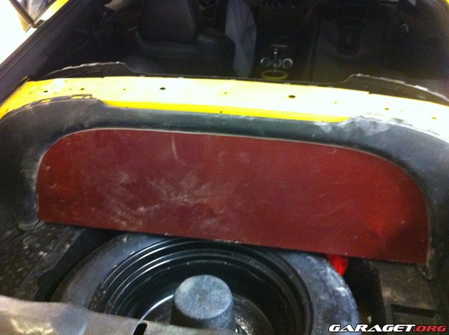

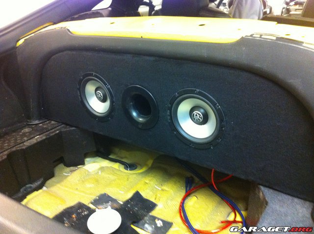

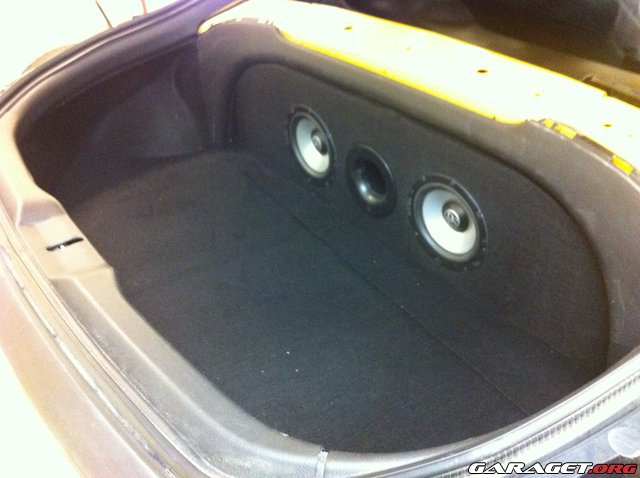

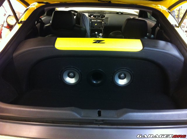

Har byggt färdigt i bagaget(det minimala).

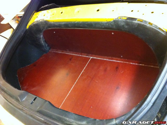

Finns inte så många sätt att bygga en baslåda i den här bilen. Antingen får man använda reservhjulsbaljan eller under krängningshämmaren. jag valde de sista då jag inte vill ha nån jätte låda.
Lådbygge.
https://www1.garaget.org/gallery/images/38/37032/37032-957c337686da6c88b019e500cb56404f.jpg
Covern framför lådan.
https://www1.garaget.org/gallery/images/38/37032/37032-348b6b0c3ba1b99a2ff3ddfd02374657.jpg

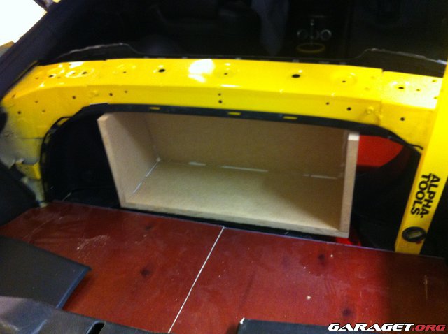

Sågat ur en fin botten.
https://www1.garaget.org/gallery/images/38/37032/37032-a5c687fde77895faec8b2819505cbc92.jpg
klätt covern och i med basarna.
https://www1.garaget.org/gallery/images/38/37032/37032-8a761113e220846b4288098301b442ad.jpg
Klätt botten, observera att den linjen på tyget är borta, försvann efter en vända med strykjärnet.
https://www1.garaget.org/gallery/images/38/37032/37032-72047d354926cf7c7ef7cf63c03ed9ae.jpg
Passade på att klä den silvriga kåpan i gul carbon vinyl och lacka Z märket svart.
Färdigt resultat, Låda på 18L två st DLS 6,5" basar. Lagom mycket ljud. Saknas bara ett slutsteg då de jag skulle använda tyvärr är trasigt. Har nån ett steg liggandes så är jag intresserad.
https://www1.garaget.org/gallery/images/38/37032/37032-1e761423a0784ed84cd7ca2fd3fdf285.jpg

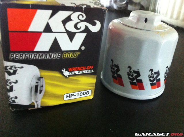

Nytt Oljefilter. Även lite andra grejjer på ingång smile
https://www1.garaget.org/gallery/images/38/37032/37032-be1b524a4dad3251d831fe17ba6a9eaa.jpg

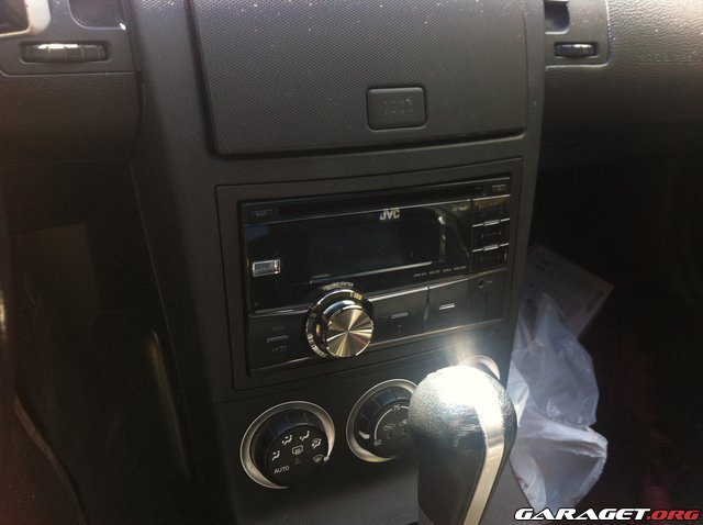

Börjar med en bild på nya Stereon.
För de som tänkt byta stereo i sin Z, tänk på att de är aktiva högtalare och att du måste klippa lite i kablaget och dra en remote eller va de heter(?) drog min på tändningen.
https://www1.garaget.org/gallery/images/38/37032/37032-d77c0239484633b0d2585e8d9d51e54c.jpg

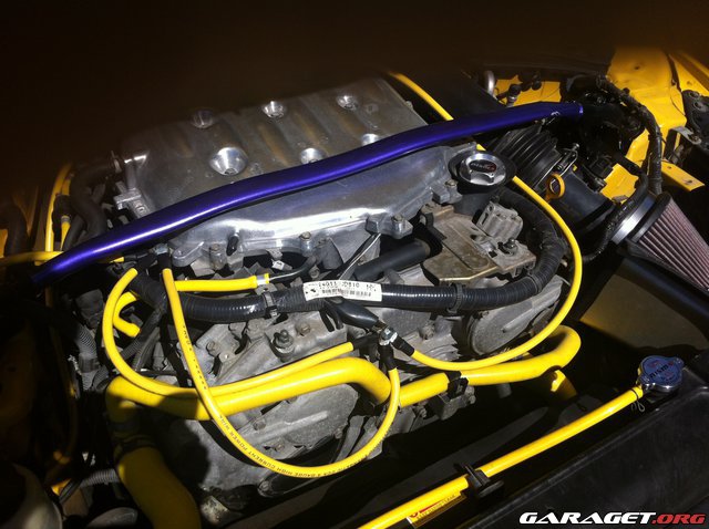

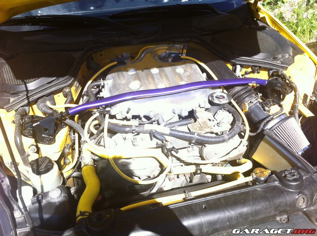

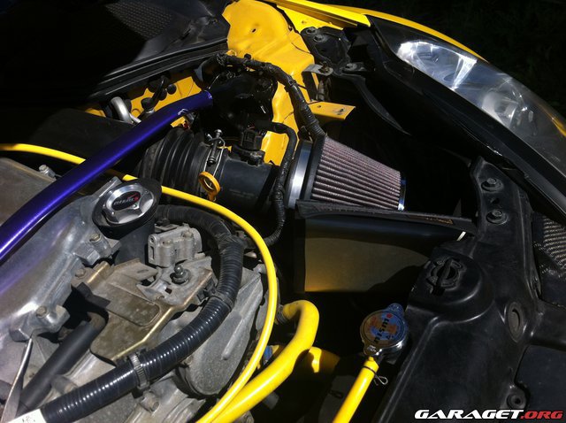

Här kommer två urdåliga bilder, men här ser man krängningstaget som är nylackat och att jag jordat motorn.
Jordkablarna är gula, passande nog smile
https://www1.garaget.org/gallery/images/38/37032/37032-534e70201ddfef46be7fae1f254da7cb.jpg
https://www1.garaget.org/gallery/images/38/37032/37032-b72bc4a270c8189aaaa3f865cb36b3b2.jpg

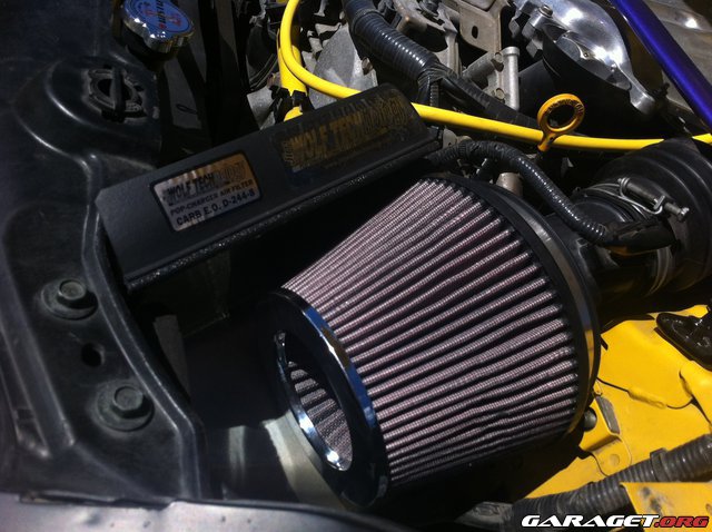

Sen införskaffade jag ett JWT popcharger filter, med värmesköld. vart riktigt grymt morr smile
https://www1.garaget.org/gallery/images/38/37032/37032-10d133134ceeeebd6ac2ee02845d06a2.jpg
https://www1.garaget.org/gallery/images/38/37032/37032-315b88b55b0f47c2d88e868a1e6f0f2e.jpg

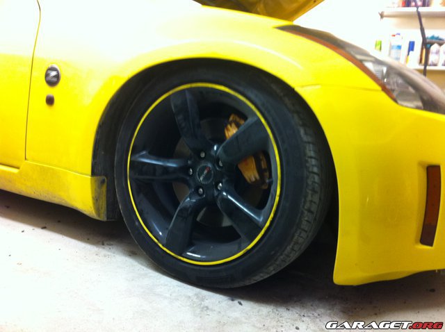

Perfekt höjd, tar inte heller i hjulhuset vid fullt rattutslag smile passar mig utmärkt.
https://www1.garaget.org/gallery/images/38/37032/37032-eb3221d9d65bdf1d5997a43b03dd798c.jpg

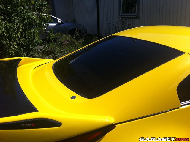

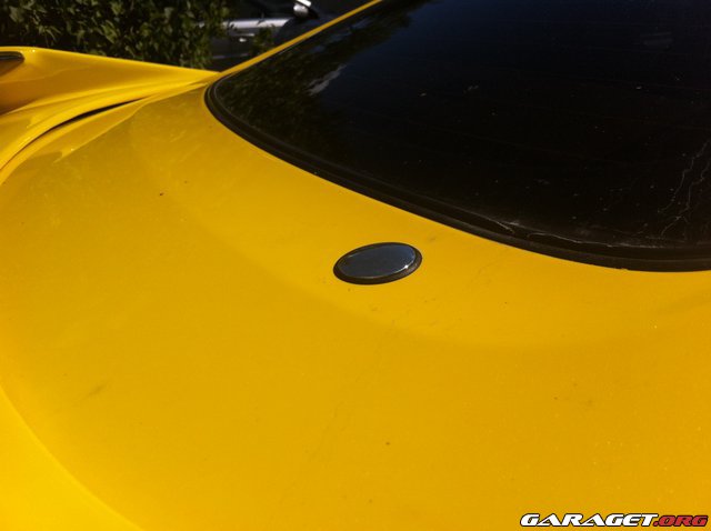

Passade på att ta bort torkarn nu också, helt meningslös grej. Locket är från Biltema, som ska täta hål efter Antenn. ska dock lossa den och lägga på gulfärg.
https://www1.garaget.org/gallery/images/38/37032/37032-9d43a11d6cb090439672e7f529440113.jpg
https://www1.garaget.org/gallery/images/38/37032/37032-e48459958dc94934a0983389fdc9d0cf.jpg

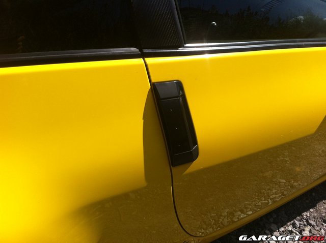

Gav mig på och lackade handtagen svarta också, läste en del som hadde jätte problem med att ta loss och montera tillbaka dom. Ingen aning om va de snacka om, de är två skruvar på insidan av dörren (behöver inte ens ta bort dörrsidan). dra ut och samma visa när man ska ha tillbaka dom smile
https://www1.garaget.org/gallery/images/38/37032/37032-ba5f9d006a2a96b97bb3c13723a440b7.jpg

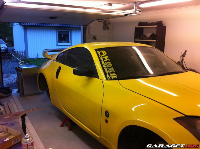

Till sist, FVK Engineering - De mest ärliga inom bilbranschen som går att ha o göra med.
Viktor och Klaus är sjukt kunninga inom Japanska bilar och hjälper folk i ur o skur. tänk om alla var som dom!
https://www1.garaget.org/gallery/images/38/37032/37032-1516b219ad9592db074dc66fb0ab896e.jpg
