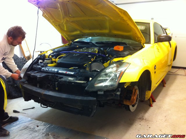

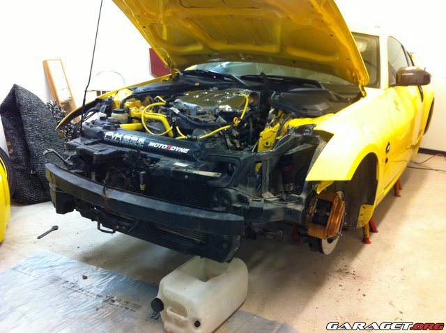

Sen en tid tillbaka har jag parkerat åsnan i garaget, men förr helgen började jag på lite smått.
https://www1.garaget.org/gallery/images/38/37032/37032-4de693db395668253ce2caf80ed897bb.jpg
Cyckelställs Johan kom förbi, så blåställ på och se bar de av att börja riva.
https://www1.garaget.org/gallery/images/38/37032/37032-87d87131d415930ed068e94d1596b447.jpg
Upp på pallbockar av med hulen, kasta av fronten och lysena.
https://www1.garaget.org/gallery/images/38/37032/37032-5767a6d9407146fe384e874d9b45699f.jpg
Kylaren tömd, krängstaget av, luftrör borta, Nu ska de moddas smile
https://www1.garaget.org/gallery/images/38/37032/37032-2c0ca0829f5be1d9574d37d2d913e569.jpg

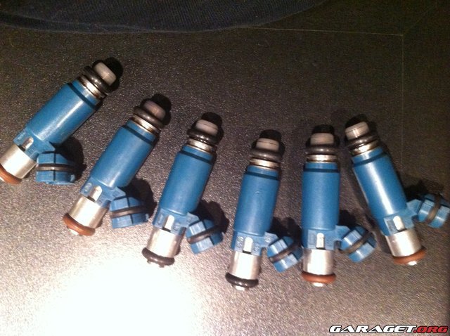

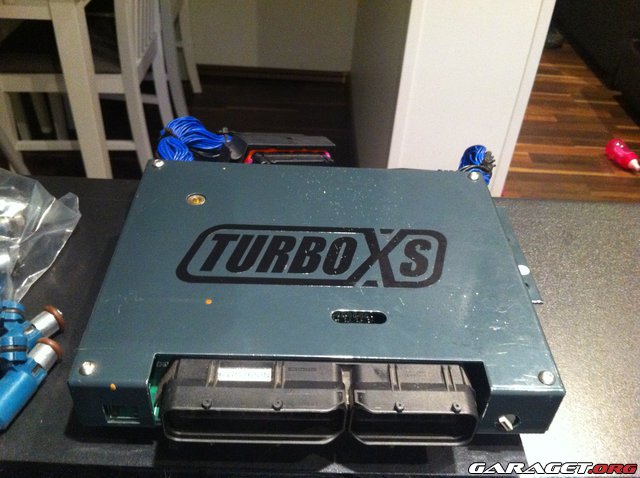

Idag har de hänt lite, bland annat har de kommit ett paket med lite roliga grejjer wink
TurboXS Utec Styrsystem
https://www1.garaget.org/gallery/images/38/37032/37032-aaf5c16cc5cde3c890c3b3bb76ecb646.jpg
Spridare från DeatschWerk
https://www1.garaget.org/gallery/images/38/37032/37032-530314e1b5867576fe8a24076a833293.jpg

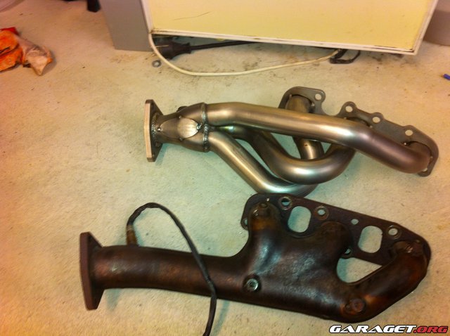

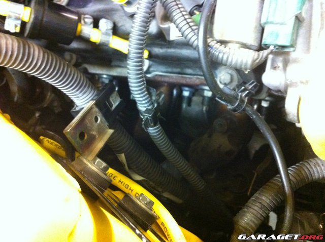

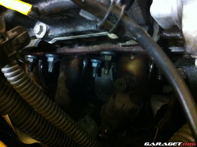

Sen börjades de riva mer för att få bort grenrören, detta gör man enbart en gång! att ta bort dom på de här bilarna måste vara de dummaste man kan ge sig på, fyfan!
https://www1.garaget.org/gallery/images/38/37032/37032-0a94067d56ff36cddf27a2da62adfeeb.jpg
Efter mycket skruvandes och slitandes så ser man iallafall tillslut grenrören.
https://www1.garaget.org/gallery/images/38/37032/37032-5b409584e490bb855922fdeb3c441cda.jpg

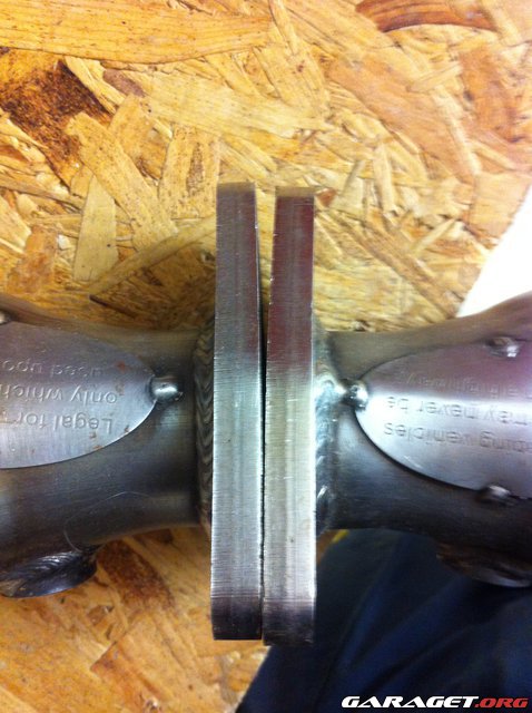

Upptäckte och nå som inte var lika roligt, snacka om skeva flänsar. Dessa är då från Stillen som man trodde hadde lite kvalité tänk bakom sina produkter, men inte. blir till och fräsa av dom en vända.
https://www1.garaget.org/gallery/images/38/37032/37032-f1cea07e0b7ef1ceebe8a238b4039d1a.jpg

#132
Kul med lite godis! smile De där flänsarna var ju sjukt skeva :S

Härligt med nytt styrsytem och spridare big_smile
De är väldigt kul att skruva grenrör på dessa bilar, eller inte... Trångt som satan är de tongue
Tråkigt att flänsen va så sne sad
DrivmedelsTekniker
Japp, köpte styrsystemet i förebyggande syfte om man säger så, om jag nu ska köra överladd sen smile
Jo, och de var inte bara den ena flänsen - utan båda hmm

#135
Lika bra smile man vet ju aldrig när eller om de blir överladd smile
Riktigt tråkigt måste jag säga... Mina Meagan va helt raka på alla flänsar så man tycker ju att stillen ska ha lite bättre koll på sånt..

#136
har pratat med en tekniker på Stillen i morse, och han menar att de ska vara så för att de ska kunna flexa. i helvete heller. de har blivit skeva av svetsningen så de är ren lögn. De jag köpte från Lexmaul i tyskland var också skeva, då hette de produktionsfel.

Fått löneförhöjning eller nåt? wink
Vilka DW-spridare är det, hur många cc?
Lätt jävligt konstigt speciellt eftersom den till vänster ser mest skev ut :S
600cc
Efter nån timmes skruvande igår så fick jag tillslut bort ett av grenrören. Ska ge mig på och ta loss det andra nu i veckan.
https://www1.garaget.org/gallery/images/38/37032/37032-62824186bec415d78f522e71857466ab.jpg
För övrigt, nån som har tips och idéer gällande avgasbandage på grenrör? Har läst att de är både bra och dåligt med de, men med tanke på att värmesköldarna inte kommer gå o montera igen så är det nog bra att linda dom.
Bandage som är bra?
