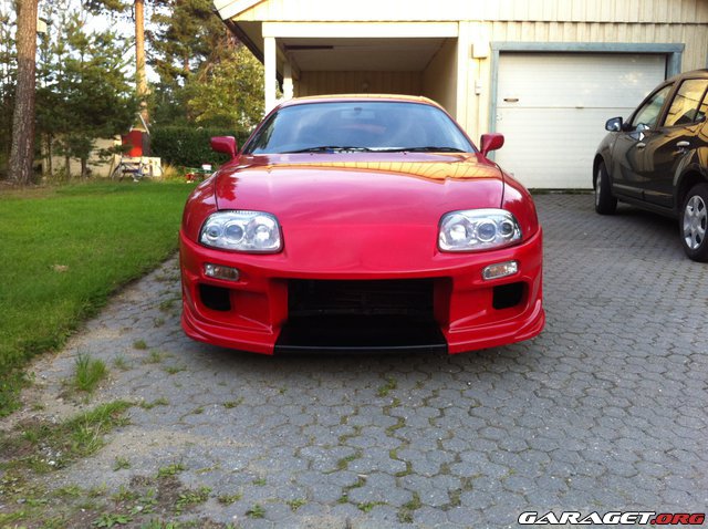

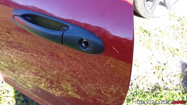

Trodde i mitt innersta att folk kunde ge fan i bilen nu när den står på en privat parkering vid vårt hus   men men nog fan ska någon jävla idiot bryta sönder instrumentbrädan och stjäla stereon. Klåparna lyckades pajja låset och hela instrumentpanelen sad
https://www1.garaget.org/gallery/images/97/96534/96534-78c95758e282832e29662f1495e5fceb.jpg
https://www1.garaget.org/gallery/images/97/96534/96534-ead9878d302c860f37d300bf252207a5.jpg
https://www1.garaget.org/gallery/images/97/96534/96534-475cbd76df7e37719ad4c2b1d0919dfc.jpg

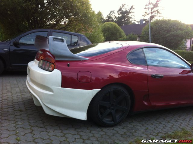

Men jag fick in supran i garaget en stund och lyckades på ordning på vingen och bakdelen  plus en jävligt dåligt lackad front hmm

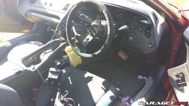

Nu har försäkringsbolaget tittat på bilen och de blir en ny instrumentbräda plus massa kablar som ska bytas nästa vecka   och även omlack av dörren.
Sen kom det ett efterlängtat paket på posten med idag smile

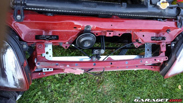

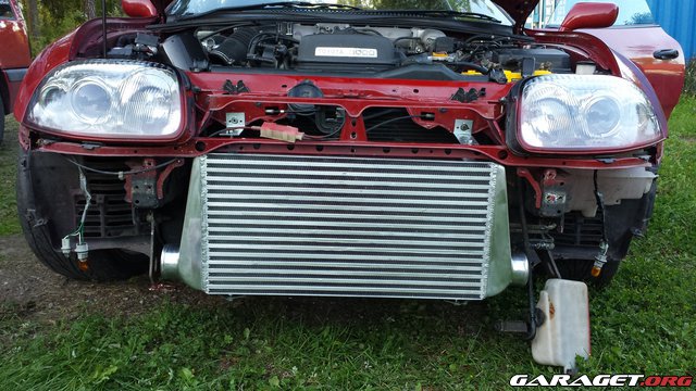

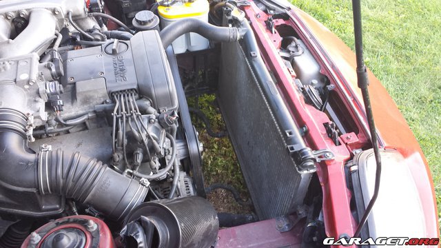

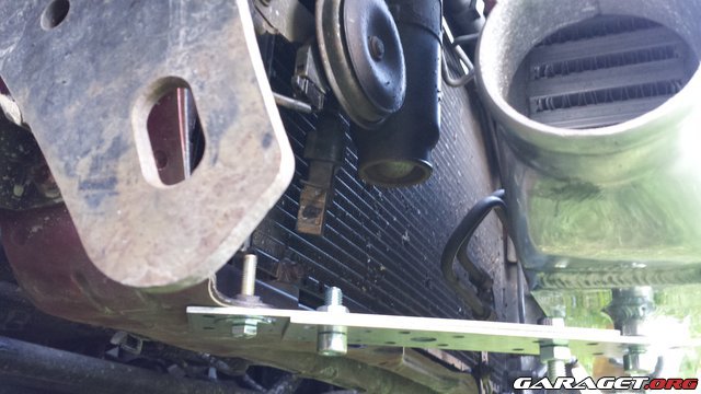

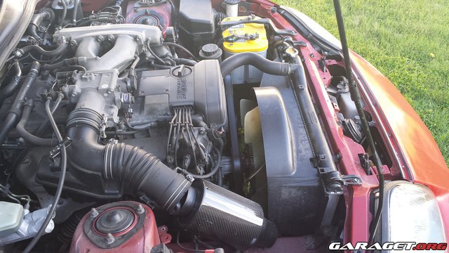

Skruvat halva dagen idag och försökt fixa massa olika lösningar på bästa sättet att montera IC:n och massa annat.
vanliga vinkeljärn provisoriskt för att veta hur fästena ska se ut och längder på dem.
https://www1.garaget.org/gallery/images/97/96534/96534-cbea54adeb47cfc39235ec8faceb7289.jpg
https://www1.garaget.org/gallery/images/97/96534/96534-3b8b08cdaabf1d97d56287c126482347.jpg
https://www1.garaget.org/gallery/images/97/96534/96534-6805ecf55553025596b3fddb2362cc2b.jpg
Även kylfläkten är borta  saknas 2 kablar för att montera elfläktarna så de blir väl imorgon
https://www1.garaget.org/gallery/images/97/96534/96534-45698c407b07818b3317b77dbdd49bb2.jpg
https://www1.garaget.org/gallery/images/97/96534/96534-d315447c7aad96426f1658abd4b5d3a9.jpg

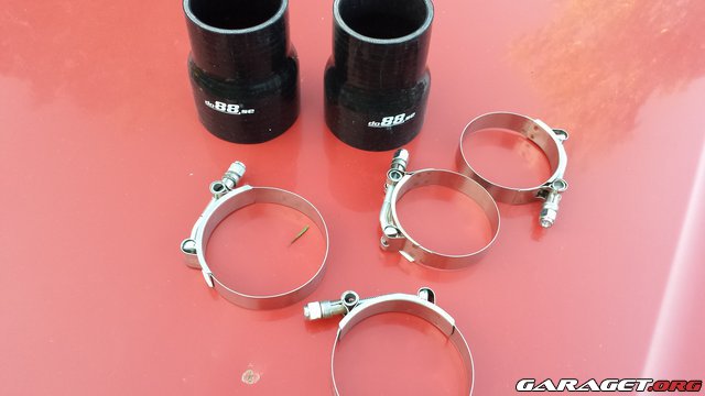

Fick hem ett paket från do88 med smile

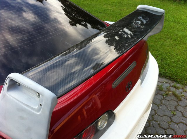

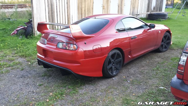

Fått lite färg på vingen och bakdelen så jag slipper åka omkring med vita detaljer på bilen
https://www1.garaget.org/gallery/images/97/96534/96534-1707edc422687a71d4eca796c0c65dbe.jpg

nice big_smile kanske bara e ja, men baken ser ut att ha en annan nyans än bilen sad
4 663 Inlägg
30 augusti 2013
jp79 skrev:
Japp  I panik fick jag dra på feltema och köpa 2 burkar röd sprayfärg,    Lackeraren som jag hade anlitat är sjuk på obestämd tid framöver så jag letar efter en ny lackerare hmm

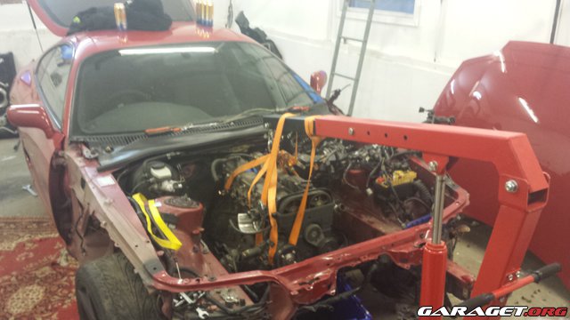

Så nu är man "frisk"igen  4 veckor med feber, hosta och lunginflamation sad
Så jag tog in Supran i garaget och rev i den i 2 timmar idag så nu ÄNTLINGEN börjar de hända något smile

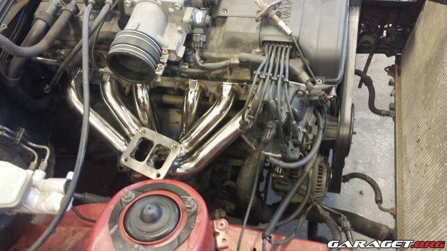

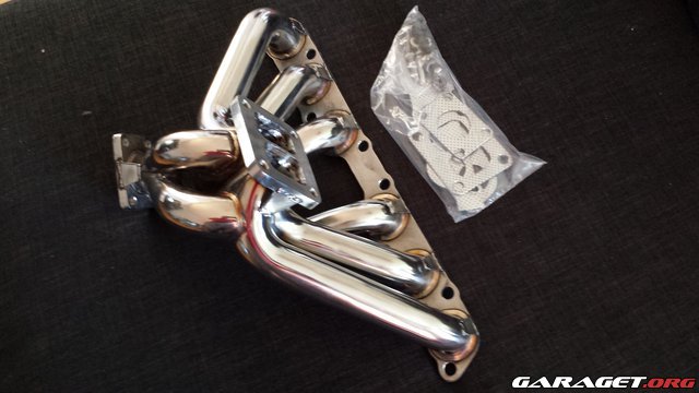

https://www1.garaget.org/gallery/images/97/96534/96534-e3c2ea9c5d51f44a34f963938bdb42ee.jpg
fick iaf prova grenröret idag

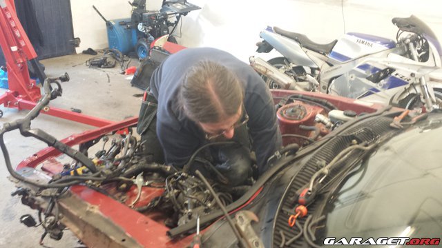

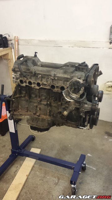

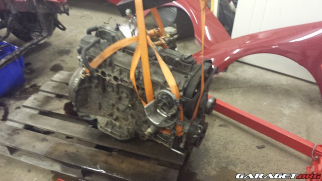

Men eftersom jag är lite orolig över skicket på motorn och även vill bygga seriöst så slet vi ur motorn direkt
=http://www.garaget.org/mypage/gallery_image.php?user=96534&image=2074254]https://www1.garaget.org/gallery/images/97/96534/96534-c71a22d7834da0d67b200dad81bf5785.jpg[/url] https://www1.garaget.org/gallery/images/97/96534/96534-70a48aca66c3c629d74b1462889411e1.jpg
tp://www.garaget.org/mypage/gallery_image.php?user=96534&image=2074255]https://www1.garaget.org/gallery/images/97/96534/96534-90baa2ddba9911d759ea1c50e7012f95.jpg[/url]

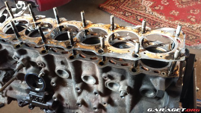

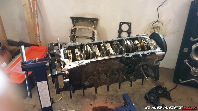

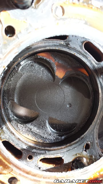

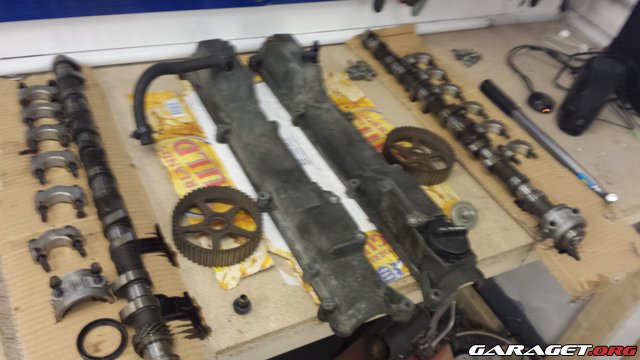

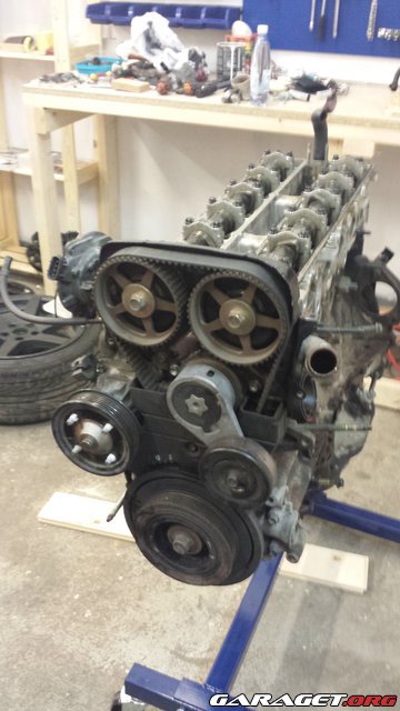

Så då har man lagt en jäv*a massa timmar i garaget igen  men mellan alla kundbokningar i studion så hinner man inte så mycket tyvärr sad
Det som har blivit gjort nu är att motorn åkte ur bilen och jag började strippa ner den del för del med tanke på att jag ska ha 1,3 mm packning och arp bultar i den till nästa år.
Ska även måla upp blocket och allmän översyn innan turbokonverteringen.
Märkte att det redan satt 1,3 mm packning i den plus arp bultar  var inte riktigt beredd på detta då tidigare ägare fuskat med allt annat i bilen  men tydligen så är inte motorn i det skick jag förväntade mig
Hade ett helvete att hitta en bra 12 kantshylsa till arp bultarna  men med svets och en massa meck så fixade jag ett specielverktyg som passade
Så här kommer lite bilder
https://www1.garaget.org/gallery/images/97/96534/96534-9b961cc2261f2acc988d953fd6eb3acf.jpg
https://www1.garaget.org/gallery/images/97/96534/96534-98dda6df15b33d6cab710a9149cff283.jpg
https://www1.garaget.org/gallery/images/97/96534/96534-78d9dffbcc6551be6471376a10a298d9.jpg
Hittills såg allt bra ut  men sen så tappade man lusten
https://www1.garaget.org/gallery/images/97/96534/96534-043215393daf8104678f01c1484b6b6c.jpg
https://www1.garaget.org/gallery/images/97/96534/96534-151b6a87c2bdd82c9bf009ab5f66594c.jpg
https://www1.garaget.org/gallery/images/97/96534/96534-2e09f11ecb48d76361e16b54ef2f6670.jpg
