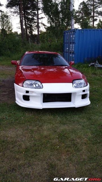

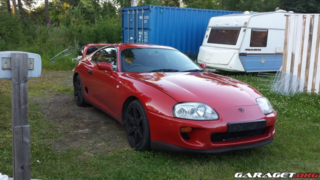

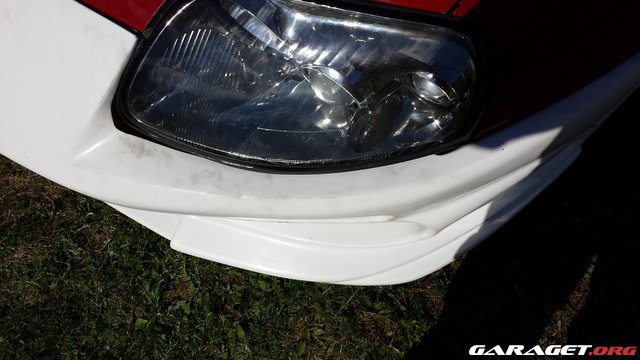

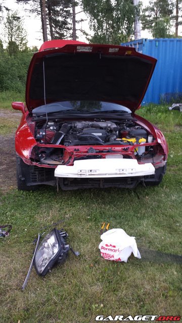

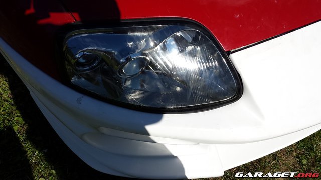

Bilder från dagen som gått
Efter att ha surfat runt på olika supra forum där ALLA förklarar hur jä**a lätt det är att lossa fronten på 5 min och bara 5 skruvar så blev man mäkta förbannad då man insåg att det var 26 skruvar och massa plastklipps sad
Men nu är fronten iaf provmonterad  ska till lackeraren imorgon och fixa tid inför lackeringen av den.

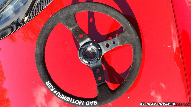

Slipat lite idag på kjolpaketet för att fixa in passformen men de verkar heldött   får åka till garaget i helgen och plasta där det behövs sad
Fick även hem min nya ratt idag plus ett snappoff nav.
Ska sätta mig ikväll och börja leta kolfiberprylarna till inredningen plus att försöka hitta TRD mätarna

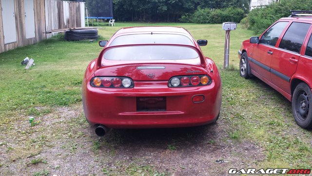

De blev lite kvällsbus idag för att se hur den gick innan operationen med att börja med motorn smile

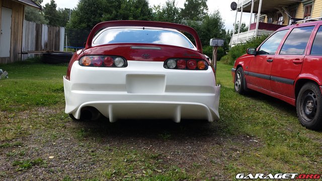

Fått hem lite olika paket idag smile
Före
https://www1.garaget.org/gallery/images/97/96534/96534-17b86b61acb6997641c4f55ddb88d851.jpg
Efter
https://www1.garaget.org/gallery/images/97/96534/96534-9045a83a91811f84004e7e73ab637d97.jpg
Väntar bara in sidokjolarna nu och ska passa in allt innan lack.

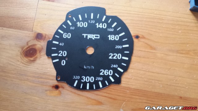

TRD kopia mätartavla så man slipper bli stoppad av farbror blå pga fel hastighets mätare hmm

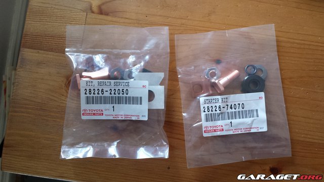

Renoveringssatts till startmotorn som klickar hela tiden nu sad
https://www1.garaget.org/gallery/images/97/96534/96534-28734210c1283adddecf917049bb87b0.jpg

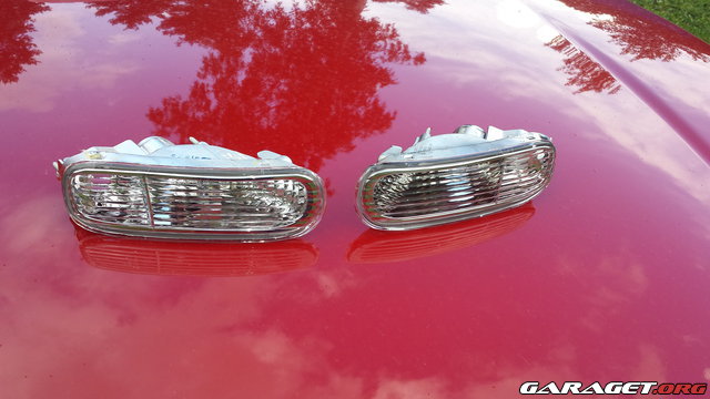

Nu har jag fått hem lite nya paket smile
-98 framblinkers

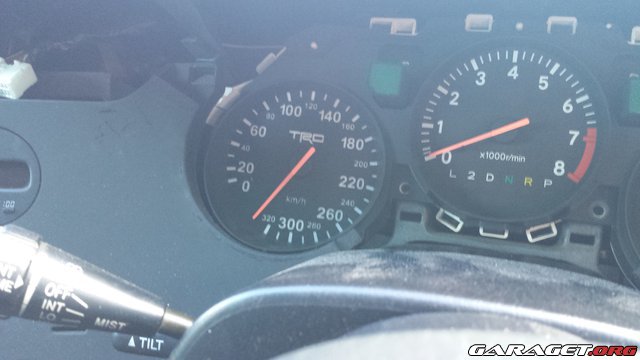

Fått i trd mätaren
https://www1.garaget.org/gallery/images/97/96534/96534-dadf818e58b4e30b4acc173d55ec1c90.jpg

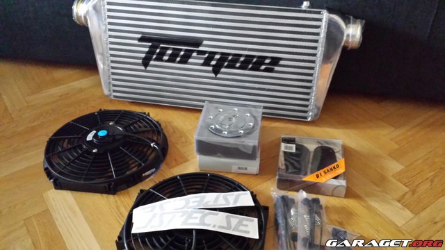

Sen ett stort paket från J-spec smile
https://www1.garaget.org/gallery/images/97/96534/96534-241e83997096ed9f6e25576a0465689e.jpg
IC modell STOR, 2st 12" elfläktar,  Huvlås och tanklock.
https://www1.garaget.org/gallery/images/97/96534/96534-b43ecd374a253af97e13f4cc1b3ece91.jpg

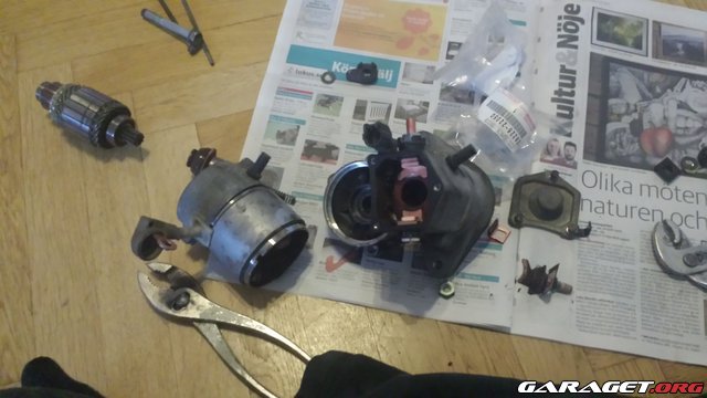

Sen blev det renovering av startmotorn med
https://www1.garaget.org/gallery/images/97/96534/96534-51326953e3f9c78b5b690c0d99022db8.jpg
