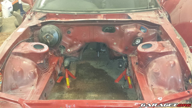

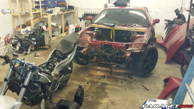

Skulle ju bara lyfta ur motorn för att kolla den innan turbokonverteringen men detta bara barkar iväg smile
Sen fick jag för mig att jag skulle köpa hoj mitt i allt så det blev en fzr 1000 som jag passar på att bygga om till streetfighter
https://www1.garaget.org/gallery/images/97/96534/96534-973dd0822692e44049302fa6ab8e5d11.jpg
Framvagnen bortplockad
https://www1.garaget.org/gallery/images/97/96534/96534-f879504b1886b13b6534d157d4651486.jpg

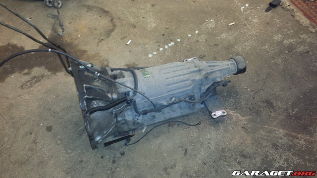

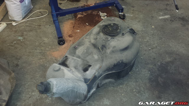

Sen började bilen tippa pga av att jag satt pallbockarna för nära så då var de dags att lätta bakdelen med så tanken rycktes bort
https://www1.garaget.org/gallery/images/97/96534/96534-de456e141c96f25185a5ef28958754e2.jpg
Och sen åkte vxl lådan ur med
https://www1.garaget.org/gallery/images/97/96534/96534-f1bc5fc8534bb82570b4934115d2dac7.jpg
Och till sist all el och bromssystemet är väck   bara iväg imorgon och köpa gas till svetsen och tennspackel sen blir de slätt och lent i motorutrymmet smile
https://www1.garaget.org/gallery/images/97/96534/96534-56ec2aad19fc91680ad826e21169fe4f.jpg

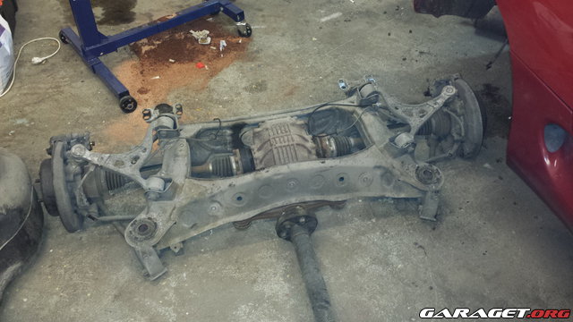

Men en liten uppdate hinner jag med nu innan det blir filmkväll med sambon smile

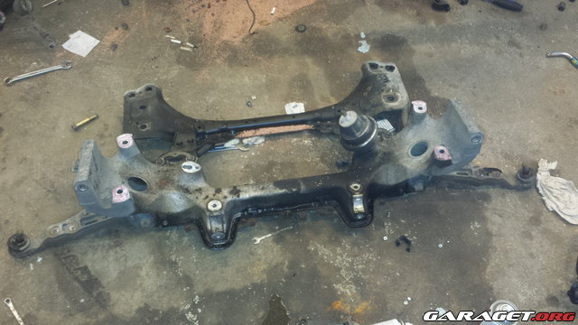

Subframen loss smile
https://www1.garaget.org/gallery/images/97/96534/96534-71b7a1d0be5143b2affb1b65f0ada419.jpg

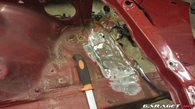

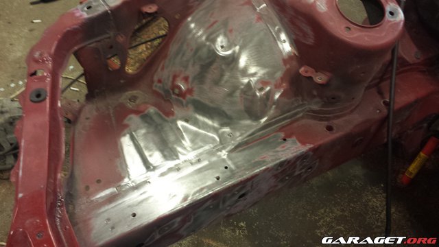

Började även slipa rost och rensa de sista i motorutrymmet
https://www1.garaget.org/gallery/images/97/96534/96534-1f84f905a244eb9fad4ee779da1b9297.jpg
https://www1.garaget.org/gallery/images/97/96534/96534-2825f2fccdfb9507e8646d3e4d02b8b8.jpg

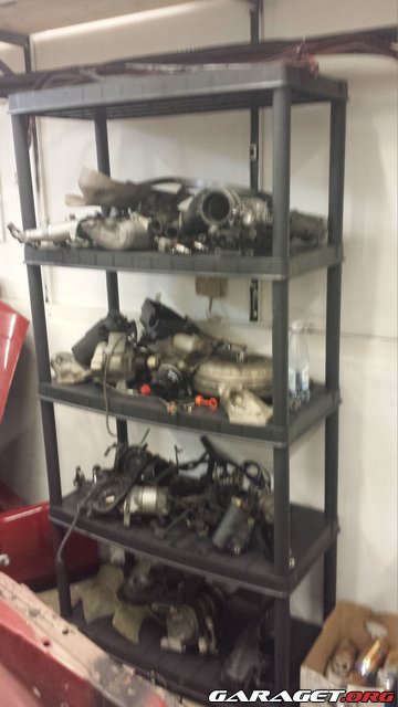

Övrigt bra att ha kanske kasta hyllan smile
https://www1.garaget.org/gallery/images/97/96534/96534-c0380322813089e7e32fa60db4b41416.jpg
