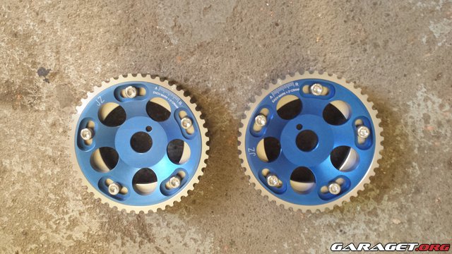

Sen blev de en sväng på biltema för en gas mig svets så det står i garaget nu   sen hämtade jag ut ett efterlängtat paket med idag smile
Ställbara kamdrev smile

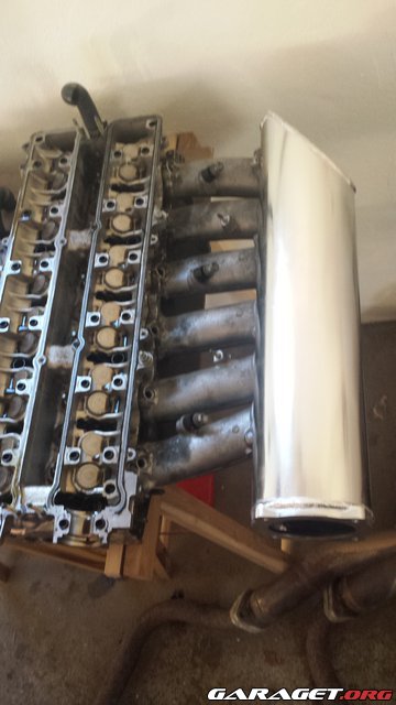

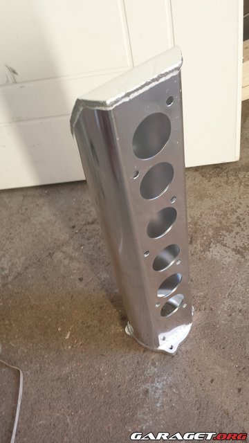

Oj vad var de som kom här då   någon som kan gissa vad....
https://www1.garaget.org/gallery/images/97/96534/96534-2ad1738a39f859f6ac0f75451a0ba4aa.jpg
Japp  helt rätt plenium insug som är anpassat för ge / N/a insuget
Dyrt som fan men de var de värt

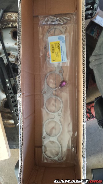

packningar och magnetisk oljeplugg

Gött mos! Snyggt insug smile Var köpte du det?
Letade överallt i usa efter ett välbyggt plenum men de kostar ca 7000 i staterna och råkade ändå klicka hem detta från j-spec smile

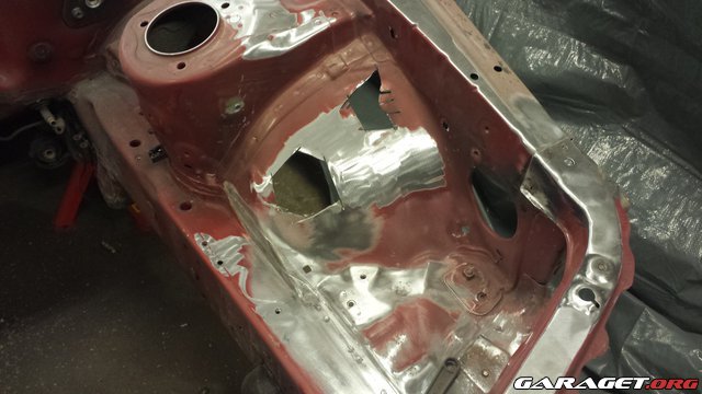

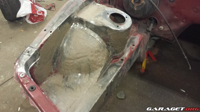

Första sidan snart klar  helsvetsade fogar och alla ojämnheter borttagna
https://www1.garaget.org/gallery/images/97/96534/96534-76be7af613c495b05c4f669f3b8fbc75.jpg
Och nu har jag börjat kapa ur ojämnheterna på andra sidan med  2 dagars jobb med svetsning och lite tennspackling innan man kan börja finspackla allt
