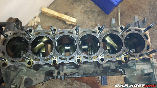

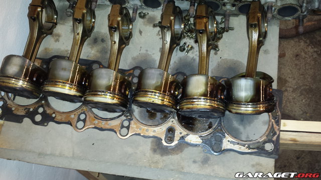

Fick hjälp av lilltösen idag med slipningen medans jag höll på att slakta motorn.
https://www1.garaget.org/gallery/images/97/96534/96534-cd78400046fac69c4a27f4d4ac34e121.jpg
Här var de tomt
https://www1.garaget.org/gallery/images/97/96534/96534-57b3cdf5ca27c8ba84fefa8e6c9cee97.jpg
Men de var inte den bästa kvalitén på kolvarna i den "nyrenoverade" motorn
https://www1.garaget.org/gallery/images/97/96534/96534-e50f92393e96cd3ad0192e1191a3a003.jpg
Men nu blir de en beställning på nya CP kolvar och även eagle stakarna och nya lager överallt smile
Ska skicka iväg blocket på planing nu och honing  sen blir de även en ordentlig tvätt och lack på den,  lite osäker på färgvalet bara

jp79 skrev:
Supra_robin skrev:
sög lite skitigt ut vid topplockspackningen sad men men de kommer ju att ändras
Toppackningen är fruktansvärt "sliten" och sen var de något klibbigt på vissa ställen där  såg ut som någon sorts klisterpackning tex Loctite.
Problemet är att denna Supra skall vara renoverad av en "känd" suprabyggare på denna sida som även haft verkstad mm och skruvat mycket åt andra och i detta fall då jag ser alla speciallösningar så blir jag fan mörkrädd över de han kan ha gjort i andra bilar......
Känd fel hittills.
Motorn:
*Feldragen topp.
*inga vanliga packningar i ventilkåporna (packningsklister loctite).
*samma sak gällande oljetråget (loctite) även där.
*Loctite i toppen.
*Fattades 3 skruvar på insuget på undersidan.
*felgängad oljeplugg.
*ihopskarvade tvinnade kablar till oljetryckskontakten och en av spridarna lagade med eltejp.
*endast vatten i kylsystemet.
*3 olika sorters tändstift.
Men de är bara att bita ihop och hoppas att jag inte hittar mer fel på bilen nu.
Beslutade idag att plocka ner bilen totalt för att gå igenom den till 100%
Bra att veta är att toppackningen skall se ut så, är troligen en TT orginalpackning, den består av flerlagers stålpackning och typ en latexhinna som skall ta sliprepor och mindre ojämnheter i block/topp.
Oljetrågets båda delar är endast tätat med Kitt/silicon redan från början.
Resterande punkter låter mindre bra dock......

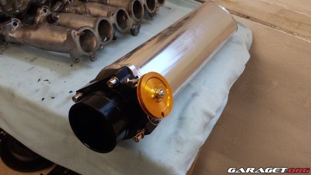

Ett paket med lite småsaker kom idag, Svetsbussningarna till diffen och ett Billet 90mm spjällhus smile
Så ikväll om man hinner med blir de till att svatsa fast dem på bakvagnsbryggan.
https://www1.garaget.org/gallery/images/97/96534/96534-23012cf08719df1cae9e825fada3394f.jpg
Var ju tvungen att provmontera
https://www1.garaget.org/gallery/images/97/96534/96534-8ebb88ebc542fe7f31b3dc2d3e1edd76.jpg
Någon som kan gissa vad som händer här?  Fick även med en bild på min höggravida sambo smile

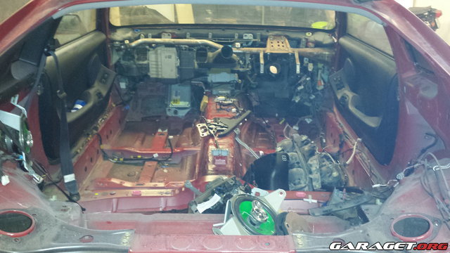

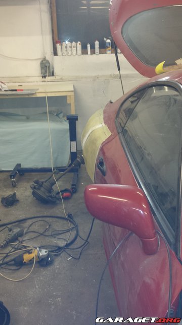

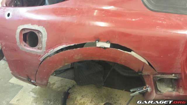

De har inte stått helt stilla de sista 2 veckorna  men med ett barn på g så har tiden i garaget minskat lite,
Men en liten titt på nya bilder av vad som har hänt kan jag ändå lägga upp smile

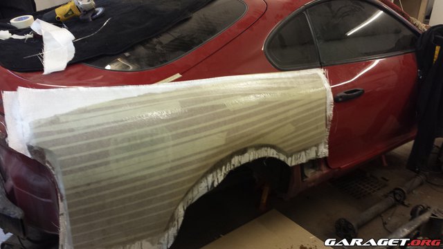

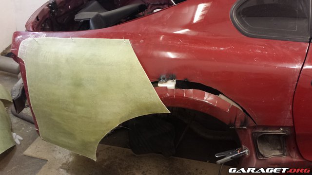

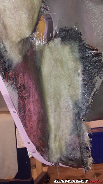

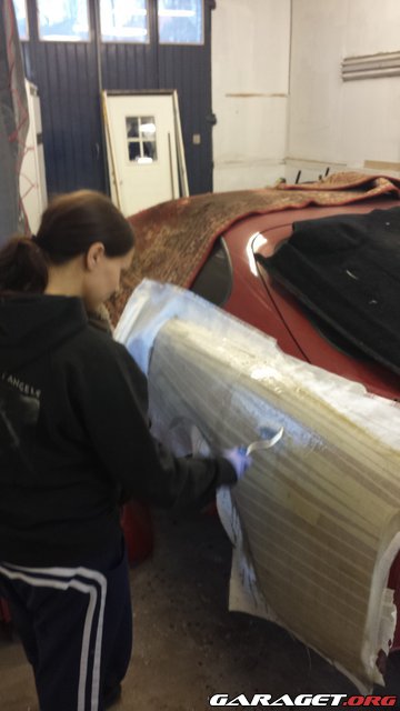

påbörjat att kapa upp skärmarna och se hur breda man kan ha dem smile
https://www1.garaget.org/gallery/images/97/96534/96534-fb7d4b3c90a92956acbe8bd8e3b293ee.jpg
https://www1.garaget.org/gallery/images/97/96534/96534-7eea0e7f8aa5c97c2aa3285c012b8a7d.jpg

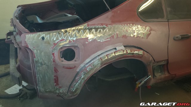

Sen så blev det renslipning av de ställena där det skulle limmas med polyester och popnitas fast
https://www1.garaget.org/gallery/images/97/96534/96534-99396a6d1bebf32f8f245c429301c627.jpg
Här är även de nya innerskärmarna helsvetsade
https://www1.garaget.org/gallery/images/97/96534/96534-b46ccc56c55e3d36f44e0f75b0df0b3e.jpg

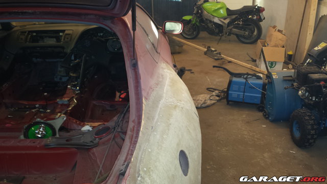

Och nu även laggt 2 lager glasfiber på dem för att få ytan jämn
https://www1.garaget.org/gallery/images/97/96534/96534-eef61067dd868b07a9a3f71964550b1a.jpg
Blev hyffsat brett smile
https://www1.garaget.org/gallery/images/97/96534/96534-2dc0606a1d706e37c07453c2cc1133cc.jpg

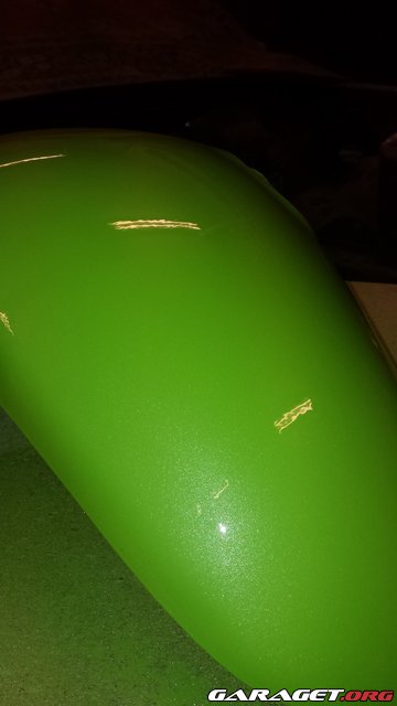

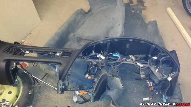

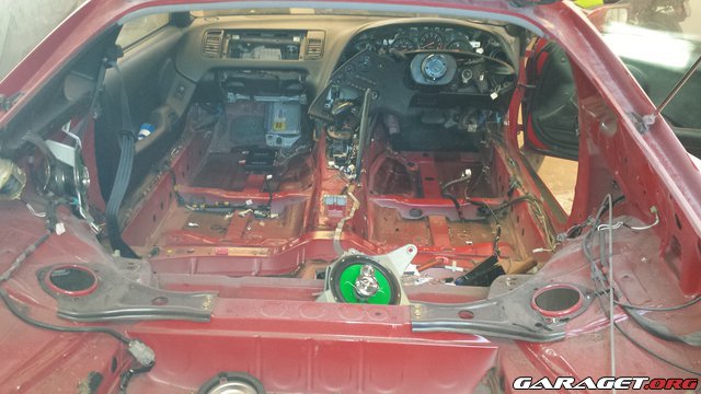

Sen blev de lite jobb invändigt att rensa ur all inredning  och även ett färgprov som lades på hojjen för att se hur lacken kanske blir smile
https://www1.garaget.org/gallery/images/97/96534/96534-c402fc3c55d17fa40ce59f2a76f2c387.jpg
https://www1.garaget.org/gallery/images/97/96534/96534-518de031393bed6d355beb02b2134867.jpg
https://www1.garaget.org/gallery/images/97/96534/96534-cc9ef753623bf4dbf1e4d32d16e525a2.jpg
https://www1.garaget.org/gallery/images/97/96534/96534-59dd25a194e7fa4ab89138e0bf07d541.jpg

Blir brett å fint! smile
Men lämnar du kvar plåten under glasfibern? Det blir ju onödigt tungt wink
