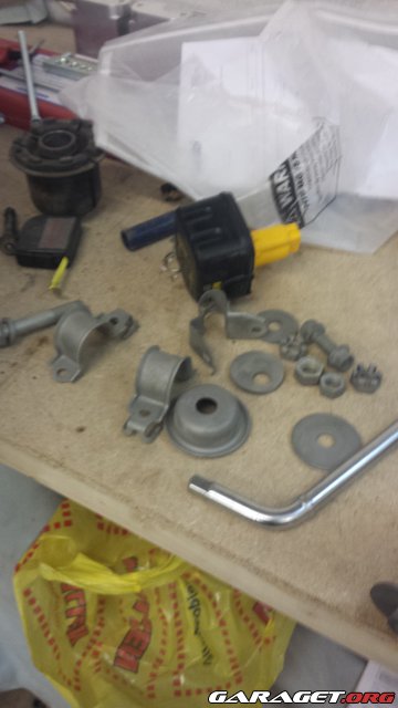

Har varit och handlat verktyg, kompressor, blästerskåp, nya lacksprutor, utsug mm mm mm.
Så nu har man iaf börjat blästra alla smådetaljer som skall lackas och sitta under bilen.
https://www1.garaget.org/gallery/images/97/96534/96534-23de1573c9382887fd5feabd1e141da0.jpg

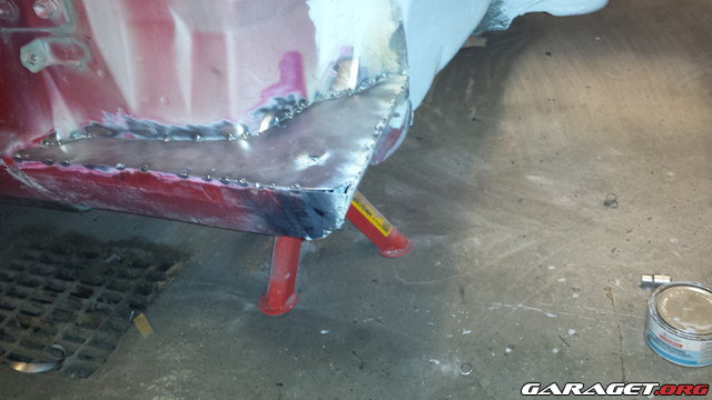

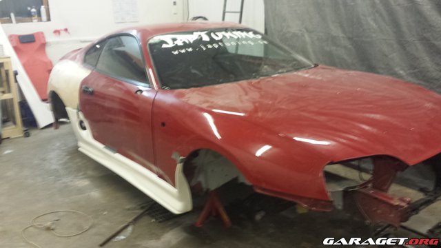

Fått bygga om halva garaget de sista dagarna och byggt lite nya arbetsytor och dragit om tryckluftsystemet mm mm men har hunnit pilla lite med bilen med smile

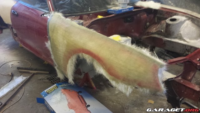

Svetsade upp nya trösklar
https://www1.garaget.org/gallery/images/97/96534/96534-14765041f053b8f8cd54d7a4c1a30221.jpg
https://www1.garaget.org/gallery/images/97/96534/96534-e352f5ca2a8e181b9cec5d29cc02fc52.jpg

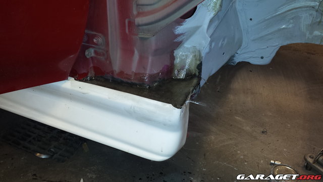

Gjöt fast sidokjolen på denna sida
https://www1.garaget.org/gallery/images/97/96534/96534-c78328d24a6ad969f7318a51be1504d5.jpg

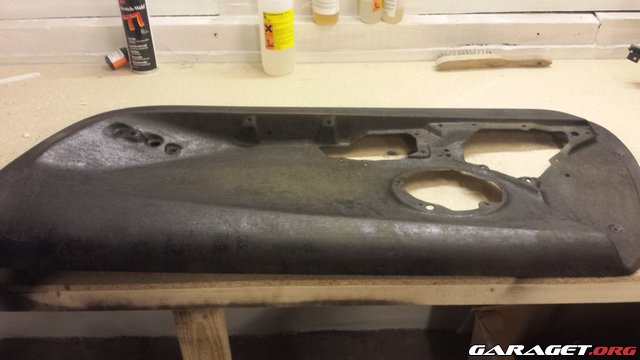

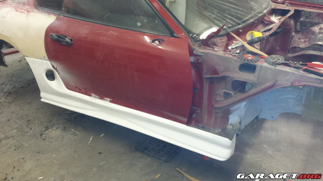

Sen påbörjade ja dörrsidorna
https://www1.garaget.org/gallery/images/97/96534/96534-2acb394840ed9948db4bc766f69027e2.jpg
https://www1.garaget.org/gallery/images/97/96534/96534-912c23937f07588d0bb3b2338f8fda51.jpg

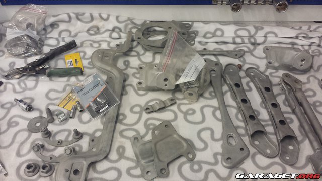

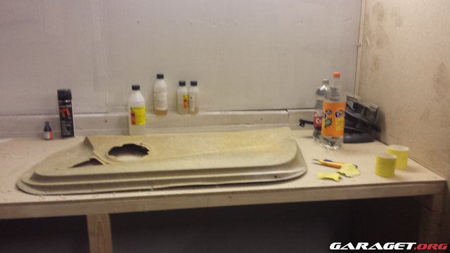

Och sen.... ja  bilderna talar ju sitt eget språk  men fy fan vad tråkit de är efter 12 timmar i sträck vid blästern
https://www1.garaget.org/gallery/images/97/96534/96534-b7edf9361144617d064b95b570dac836.jpg
https://www1.garaget.org/gallery/images/97/96534/96534-e1610d2139039d85f468bdd8da12eac4.jpg
Förstår inte varför jag ska blästra alla brickor och varenda jävla bult smile

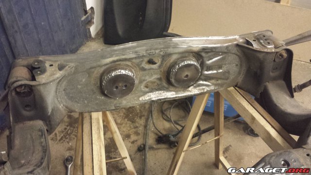

Bakvagnen börjar ta form nya bussningar har kommit och börjat att svetsa bakaxelbussningarna iaf
https://www1.garaget.org/gallery/images/97/96534/96534-c2bdb60e1ba3aefc08655507af92e049.jpg
https://www1.garaget.org/gallery/images/97/96534/96534-323ea80f50ef805390be162c6c71fc5a.jpg

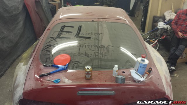

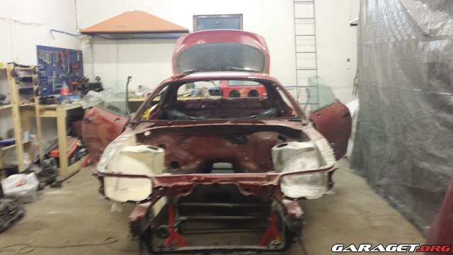

Rutan utskuren
https://www1.garaget.org/gallery/images/97/96534/96534-b031c52042f997792c993819c87cebf4.jpg
https://www1.garaget.org/gallery/images/97/96534/96534-110513bd4fc58f379f961b6117ee1919.jpg

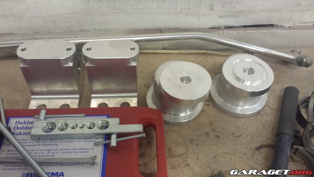

en fråga dess alu bussningar som på vänstra sida av bilder var sitter dem?  ser sjukt bra ut annars
Tar en bild på dem i eftermiddag så får du se  de sitter i bakkant på bakvagnen,  håller även i krängningshämmaren smile

297 Inlägg
1 februari 2014
#139
funderar på att göra de samma på min bakvagn, mycke jobb att få bort allt?
Tatuerare
135 Inlägg
2 februari 2014
#140
Så ser dem ut där de sitter,
Man måsta ha ordentliga avdragare för att få bort bussningarna, men så fort man fått bort dem är de nya relativt enkla att montera smile
https://www1.garaget.org/gallery/images/97/96534/96534-cd993d7937382563ef656a67b5dc28d4.jpg
