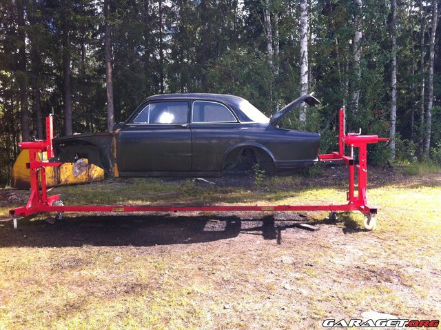

Surt med snurran, men det kan inte vara mycket som skiljer, funkar utan problem för mina 2,40 i takhöjd.
22 Inlägg
4 augusti 2013
Jo det är rätt surt kan man säga men det är inte mitt garage, jagar hus så förhoppningsvis har fint garage.
Min hade ju ett litet designfel från fabriken där gängstången för höjdjustering inte hade så bra gänga så den slekade så den ville krypa ur jacket. Så drog fram svetsen och satte dit en järnbit så den inte kan smita.
Kan du snurra din i garaget med bakaxel på plats eller måste den vara borta?

Okey, köpte du den med snäckväxel eller snurrar du den manuellt ?, jag plockade bort fram o bakvagn innan jag började snurra.

Jag köpte den stora från verktygsboden då de för tillfället har samma pris för mellan/stor. Den har ingen snäckväxel utan det är bara en axel rakt igenom som man sedan fäster ett handtag/spak som hävarm/låsning.
Mätte och klurade att bakaxeln gör ca 15-20cm i skillnad på bilens höjd, framaxeln gör bara 10cm skillnad. Ska prova och klura lite mer i garaget sen när den är tvättad och klar.
22 Inlägg
11 augusti 2013

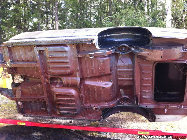

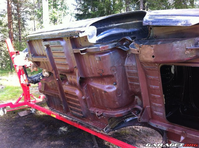

Har äntligen provat snurra karossen, snacka om smidigt att ha bilen på sida när man ska göra jobb.
Har idag och igår avfettat och rengjort underredet från tectyl.
Otroligt vad seg underredsmassan är, stora delar släpper efter en sväng med avfettning och skrubbning.
Men det arbetskrävande är att få bort allt, krävs mycket avfettning och gnuggande.
Hann klart golven, ena hjulhuset bak och ena framskärmen. De resterande delarna har kvar litegrann som lär ta någon timme att få klart.
Förhoppningsvis så hinner jag göra klart under, inuti bagage och i kupén nästa helg. Så då är det bara att börja slipa ner hela undersidan!

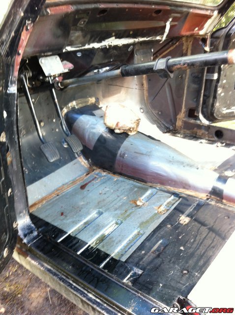

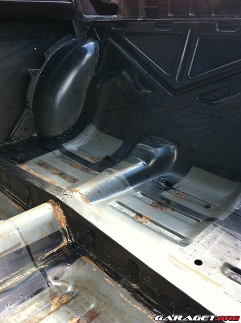

Tvättade även ur inuti bilen sedan första ägaren också fyllt insidan med underredsmassa.
https://www1.garaget.org/gallery/images/196/195661/195661-f35ee0b5cfdc1c05690df6e80d91270d.jpg
https://www1.garaget.org/gallery/images/196/195661/195661-8740c31fc36b0a995e0529fabee14c28.jpg
Bagaget fick sig också en rejäl rengöring då detta även var fyllt med underredsmassa.

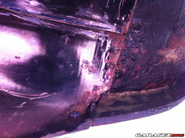

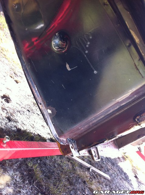

Höger tvärbalk som blivit repad förut verkar det som. Dock ingen som vill kännas vid detta vackra skapelse.
https://www1.garaget.org/gallery/images/196/195661/195661-070a3904d08e85e0ea84a533d9aab8f5.jpg
Vänster hjulhus bak
https://www1.garaget.org/gallery/images/196/195661/195661-2c522cfc6902aab0c72890292e2c0d09.jpg

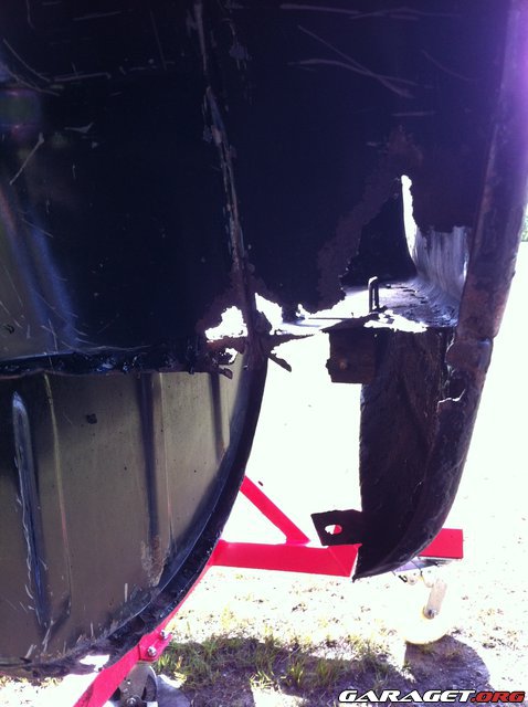

Höger hjulhus fram, blev hål när jag tvättade underredet
https://www1.garaget.org/gallery/images/196/195661/195661-d95633067b391cd6d3c9acb7b83d6d9b.jpg

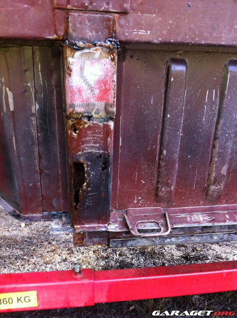

Hål in till bagaget höger hjulhus bak.
https://www1.garaget.org/gallery/images/196/195661/195661-ac6f951b180288dc6ab2c42e619a8e76.jpg
