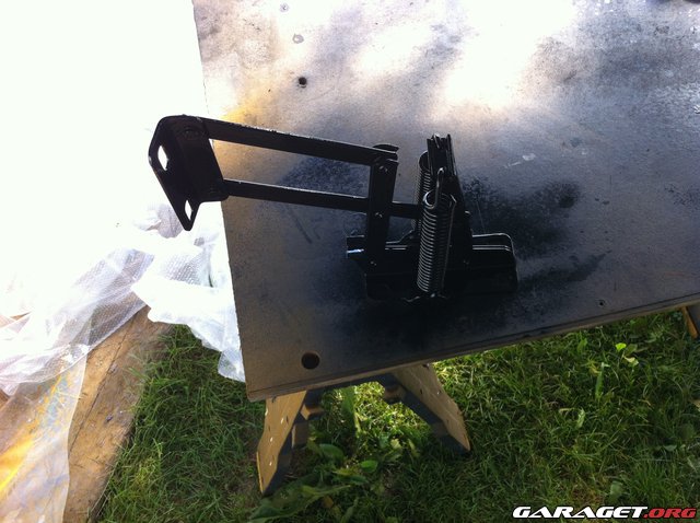

Blästrat och lackat alla delar i framvagn och bakvagn.
Bytt alla bussningar och stötdämpare med fjädrar i framvagn och bakvagn.

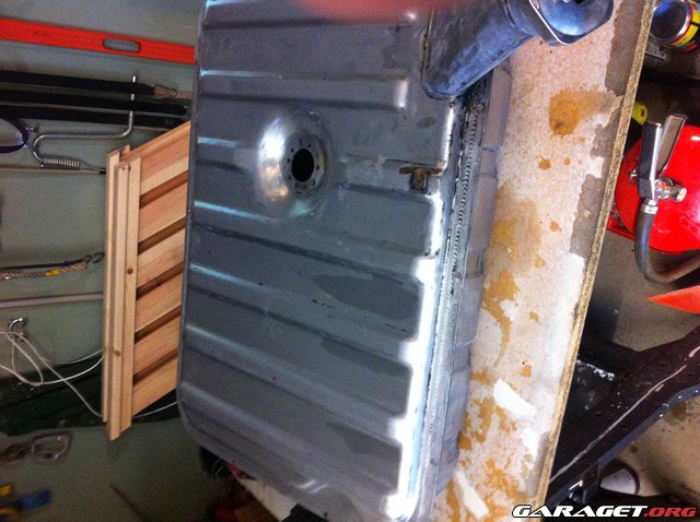

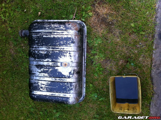

Skrapat och avfettat underredsmassan från tanken.

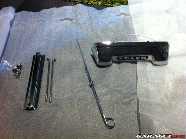

Har städat undan inredningen och kromlisterna så de är på ett bra ställe.

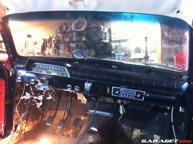

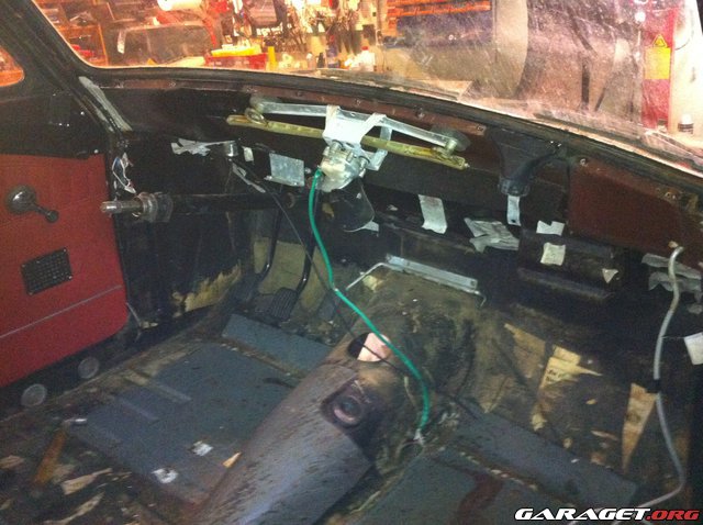

Märkt kablar och monterat lös ratt och blinkerspak
Påbörjat avmontering av instrumentbräda men hann inte klart då min hjälpreda skulle lägga sig.
Grymt jobbigt att bilen har rattlås när instrumentbrädan ska lös.
Tagit lös alla skruvar/lampor osv som håller upp innertaket, hur sitter innertaket fast förstår som inte vad som håller upp det nu??
Tagit lös gummilister osv kring dörrarna. sist men inte minst så har jag avfettat och spolat av skärmarna någon vända till.

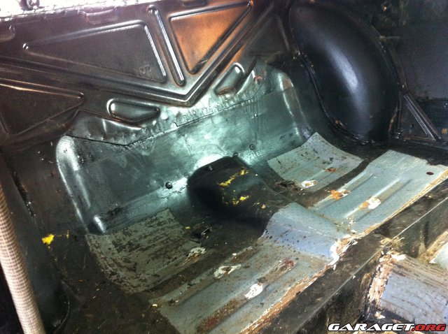

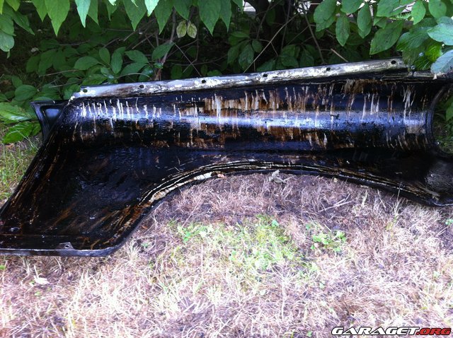

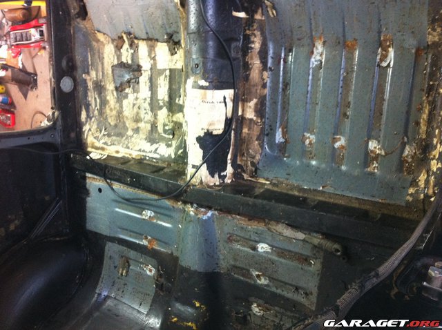

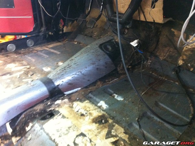

Av någon anledning så hade första ägaren någon konstig känsla för tectyl så detta har applicerats även inuti bilen.
Då denna aldrig torkade så lades tidningspapper ovanpå tectylen. Kändes som moment 22 så detta binder fukt.
Golven ser dock väldigt bra ut men han som applicerade karosskitt den dagen måste ha haft en dålig dag då han knappt träffat av hålen osv utan 60% sitter några centimeter bredvid.

Instrumentbräda lös så nu är det bara dra lös rattstången tillsammans med instrumentbrädan.

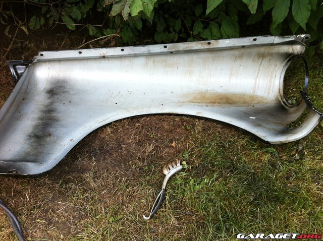

Skärmarna efter 2 vändor Autosmart Power avfettning med lite gnuggning. Sitter dock kvar i alla vrår där man inte kunde skrapa. Nu efter några vändor till så är de nästan helt utan underredsmassa.

Har jobbat på litegrann idag men snacka om projekt att få lös instrumentbrädan på en amazon med rattlås.
Fick ta fram dremeln och skära spår i brytbultarna både på själva rattlåset men även fästet i instrumentbrädan. Gick inte att ta lös den utan att göra detta om än det verkade att det skulle gå.
Fick även klippa och sätta kabelskor på några kablar, tur man märkt upp all el så det borde gå få ihop igen.

Tagit lös instrumentbrädan.
Slipat tanken inför grund.

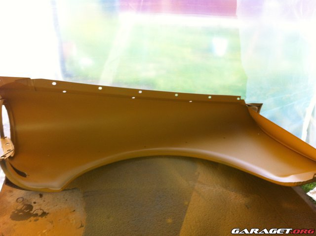

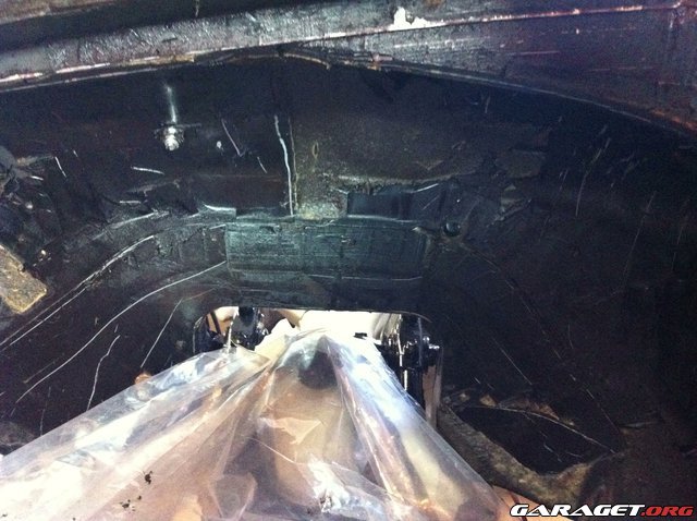

Avfettat framskärmarna x antal gånger och skrapat för att få bort sista tectylen i alla vrår.
Slipat insidan av framskärmarna inför grund.

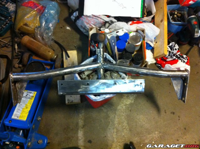

Slipat av den där dåliga hammarlacken från draget så det blir grund.

Skrapa lite tectyl på golven i bilen.

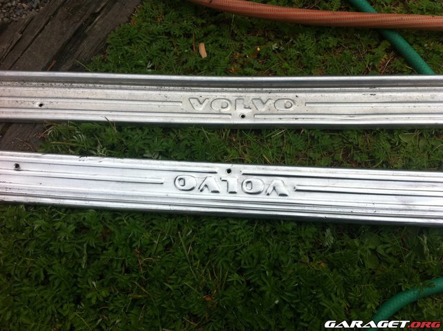

Polera instegslisterna

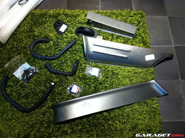

Justera och fippla med färgsprutan så den är ok imorrn.
Åkte hem igen från garaget som ligger 6 mil från där jag bor och hämtade ut nå paket som behövs för att sätta ihop värmepaketet och repplåt för rostlagningen. Man kan säga att det är lite som lilla julafton när man öppnar paket.

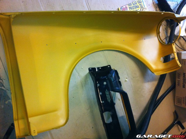

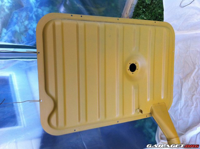

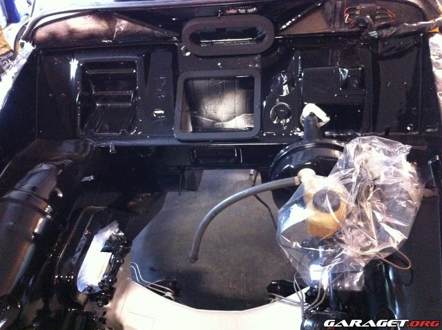

Har nu lyckats epoxigrunda ett lager på insidan av framskärmarna och tanken.
Blev rätt hyffsat med tanke på att jag inte hållit i en färgspruta tidigare.
Hann även att montera lös instrumenteringen och knapparna från instrumentbrädan och att ta lös torkarmotorn med tillhörande delar.
Så nu börjar den  vara rätt rensad i kupén, hade räknat med att karossnurran skulle anlända idag men fraktbolaget behagade sig inte att köra ut idag utan får vänta till på fredag innan den kommer.

Har lagt på ett lager till med epoxigrund på tanken och insidan skärmarna.
La på sprayfiller på gångjärnen till huven och fläktens täckplåt och våtslipade dessa inför lack.
Slipade lite mer på draget för att få bort sista hammarlacken så den är redo för grundfärg.

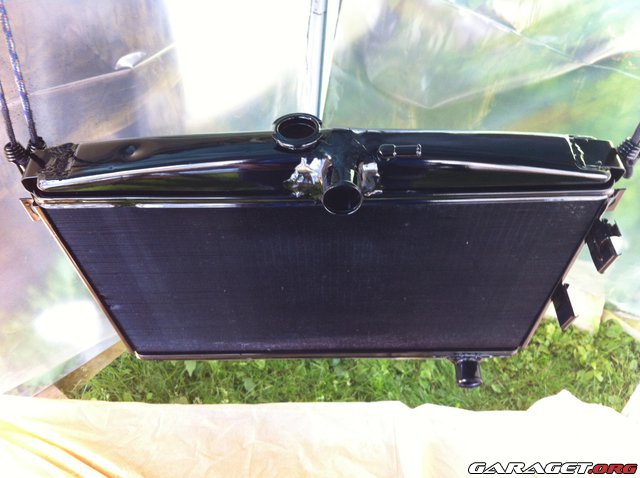

Idag hann jag med att lacka kylaren och huvgångjärnen.
Tyvärr så blir inte kylaren så himla snygg då den har fått en hel del lödning innan och ny behövde gaveln lödas igen.
Den får dock duga, var inte så sugen på att inhandla en ny.
Lackningen blev rätt OK men man är inget proffs.

Blev istället lite städning och separerade mätarhuset från kabelstammen så jag kan ta isär mätartavlan och lacka om den.
