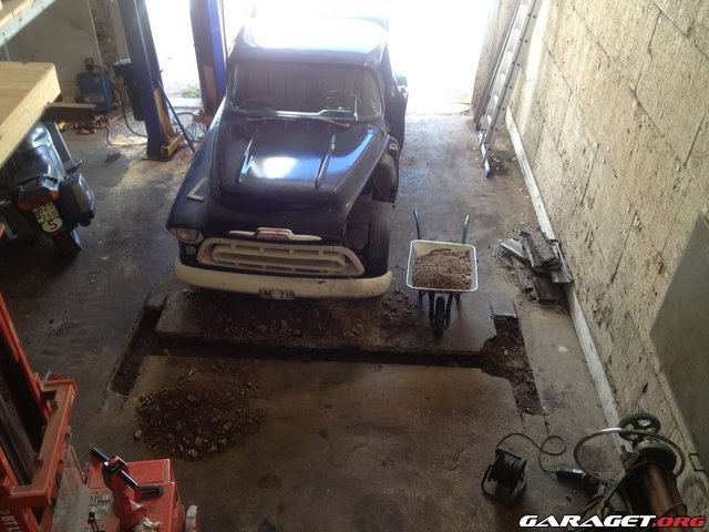

Urgrävt och klart att lägga i gjutgodset. Har gjutit idag men har inte bilder på det, körde slut på betong så det blir lite imorgon också. Jag använde mig av fint expander betong, blandade rätt löst så att det rann ut och fyllde upp bra. Expander btg krymper ingenting när det härdar, är dyrare men jag tycker det är värt det

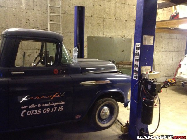

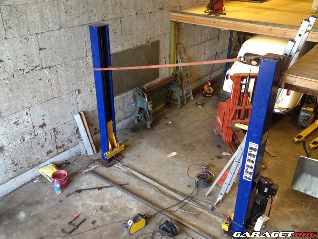

Idag gjöt jag det sista (det gick åt 14! säckar) av betongen, ställde dit lyften och kollade vilken sida som var högst, svetsade dit den i lod, drog fast ett fyrkantrör längs ena sidan så jag kunde placera motsatt sida rätt.
Det skilde 20mm i höjd så jag fick lägga under lite plåt...
Använde spännband för få den i lod vid svetsning. Har inte provlyft än, vill att betongen brinner färdigt ordentligt innan
Men känns jävligt bra att ha en riktig "man-cave"! :-)

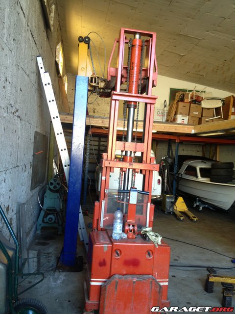

Äntligen i lokalen igen!
Provlyfter med pickisen, konstaterar att högersidan "hänger" lite...tror att det är någon del som löper inne i pelaren har blivit överbelastad och deformerad...
Lyfter ur med hjälp av stapellyftaren...

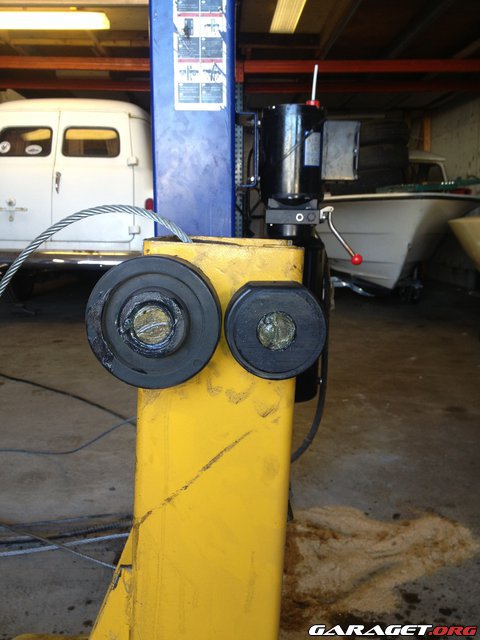

Konstaterar att hjulen som löper inuti pelarna är allt annat än runda, dom verkar ha stått stilla läänge...skumt...?
https://www1.garaget.org/gallery/images/193/192959/192959-74e83a19d02bbf27fc83698aaa7e1e87.jpg

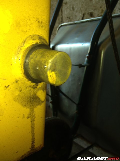

...konstaterar att dom flesta hjulen går trögt eller inte alls...när jag tagit bort hjulen så kan jag konstatera att det sitter svetsloppor på nästan alla hjultapparna (!), hmm, undra om det kan påverka hur lätt dom olagrade hårdplasthjulen snurrar...(tänkarpose')
Chansar på att det är bra att slipa bort dom och smörjer med konsistensfett
https://www1.garaget.org/gallery/images/193/192959/192959-74680dfc4736f22319d6a5fc26dde919.jpg

27 augusti 2013

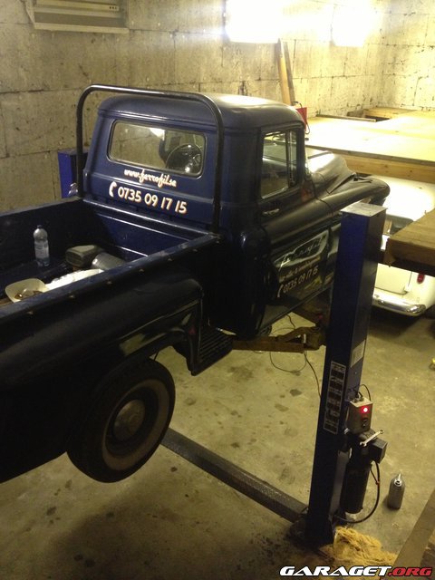

Lösningen blir att skifta hjulen, så att dom som satt nere hamnar överst och vice versa...tänker att killen jag köpte lyften av kunde nämt det här så kunde jag fixat det innan jag reste upp pelarna...skitsamma, tog bara några timmar iaf
Provkörde, måttade mellan stolparna uptill när jag hade full tyngd på lyften...-35mm det känns lite mycket, men är osäker på vad toleranser är. Funderar på att sätta dit mån slags förstärkningsbåge...
Hursom, we have liftoff! :-D
https://www1.garaget.org/gallery/images/193/192959/192959-a5fe13fccfb4f2140ae8c474a72b8007.jpg

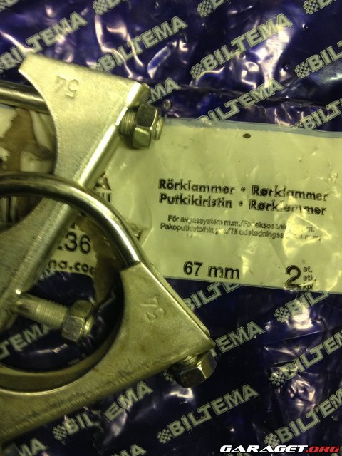

Nu när jag änligen fått fart på lyften, så passar jag på att fixa lite med vw-skåpet, läckande avgas, sticker till Biltema som ligger nära. Köper på mig lite rör, rörkrök, klammer, pasta och övergångar(deras sökmotor, världsämst!), drar tillbaka till verkstan och börjar meka ihop skiten...kapa där, svetsa lite där osv...ska montera dit avgasklammern, för liten! Kollar förpackningen, rätt dim, skumt! Får en i rätt dim av grannen.. Tittar igen på förpackningen, tittar på klammern...!!
Feltema i farten!!!!
