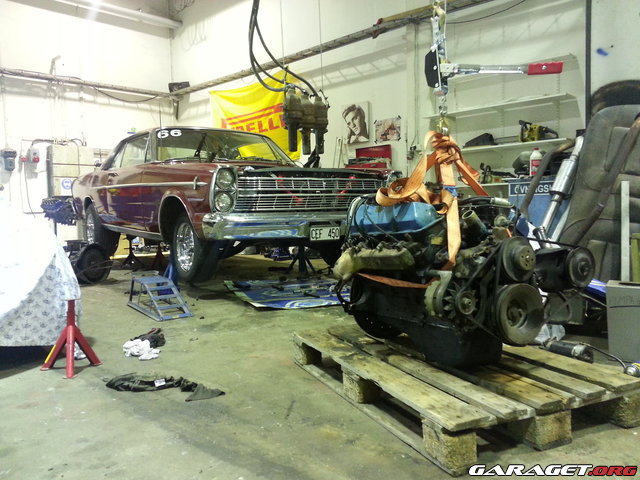

Hänt lite grejer här. Dålig på uppdatering.  Har plockat ur motor och låda
157 Inlägg
20 oktober 2013
https://www1.garaget.org/gallery/images/95/94565/94565-8dfb2e48e8f1088a8595da5f2a7d23b2.jpg
Plockat ur orginal motor och låda för försäljning smile

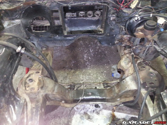

20 oktober 2013
https://www1.garaget.org/gallery/images/95/94565/94565-5c0ab0e0474df0aa08c796f9fa2fdff0.jpg
motor utrymmet. slipar å slipar.. här har jag plockat bort övre bärarmar,  huvfästen å lås. ska blästras och el förzinkas smile

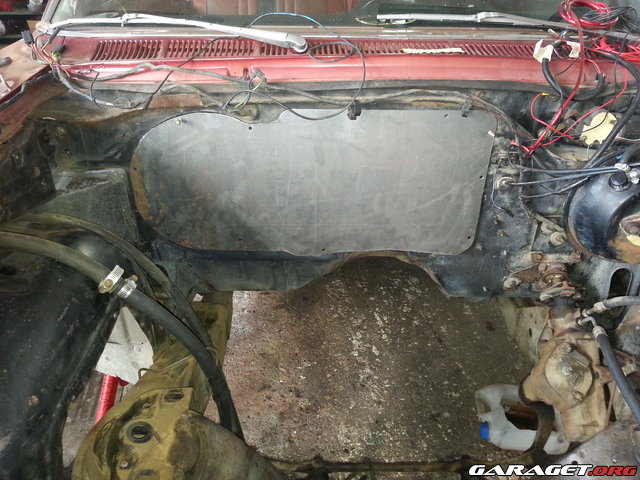

https://www1.garaget.org/gallery/images/95/94565/94565-168728bf1672609170cd0cc5856122fe.jpg
PLockade bort ac paketet så har tilverkat en plåt för att täcka igen det. ska lackas osv.

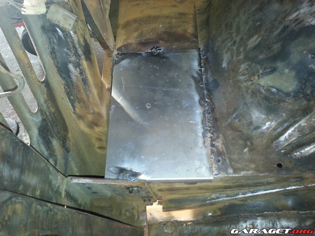

https://www1.garaget.org/gallery/images/95/94565/94565-8be55300e9060f6a41de8ff243f5032a.jpg
bytte även en bit plåt under batteri baljan för de va lite rostigt.

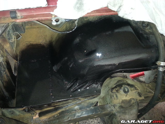

prov lackade lite .. färgen är Hammarlack på spray burk. verkar rätt schysst att ha i motorutrymmet iock med att den e stöt tålig också

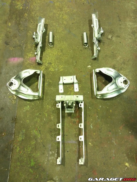

Fick hem lite grejjer som jag skicka på elförzinkning.

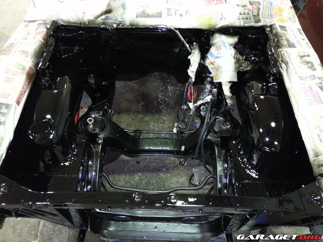

157 Inlägg

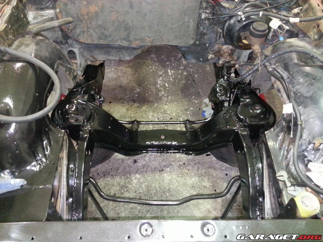

8 november 2013
https://www1.garaget.org/gallery/images/95/94565/94565-6be61911551ea70876c09062dc32c1de.jpg
och så har jag lackat hela skiten. blev blanksvart ivf !! smile  nu ska jag bara plocka i hopp framvagnen igen ( pressa i nya bussningar, nya stötdämpare fram, kulbultar osv ) så kommer mina grejjer från usa i december så ska försöka komma iväg å borra blocket och pressa i kolvarna i vevstakarna tills dess så jag kan börja plocka ihopp motorn smile..
