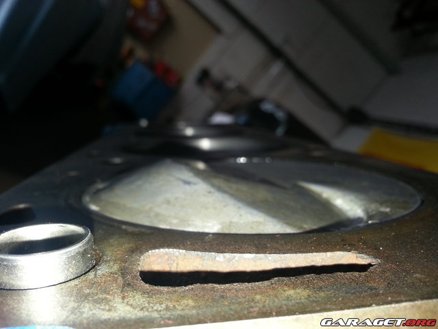

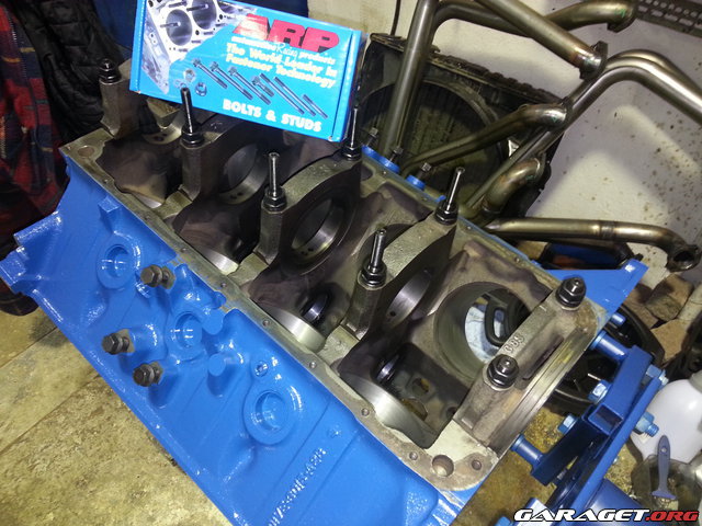

har hunnit med en del.  lite bilder tongue
https://www1.garaget.org/gallery/images/95/94565/94565-1ec8c4cdeb931943fe5cd9c09279bef0.jpg

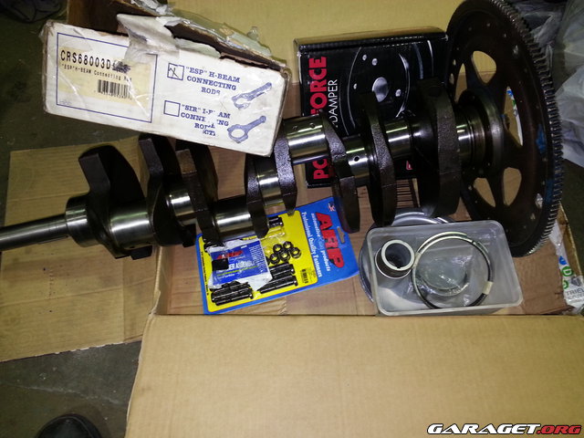

9 april 2014
https://www1.garaget.org/gallery/images/95/94565/94565-9d302f868f52cf6679ac11ea3579bf8e.jpg
vevpartiet har ballanserats

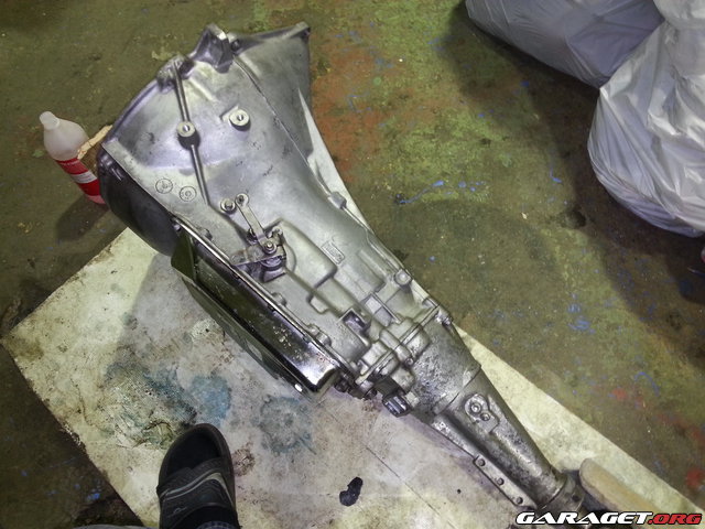

https://www1.garaget.org/gallery/images/95/94565/94565-727682ad9bda6d4122a110ea1413420e.jpg
Undertiden så har jag införskaffat en Preppad C6 med värre lameller och shift kit byggd för ca 650-700 hk med extern oljekylare

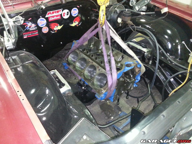

https://www1.garaget.org/gallery/images/95/94565/94565-4282c43d2140f5fdae11564dd25a5c42.jpg
måttat in blocket dvs motorfästena smile

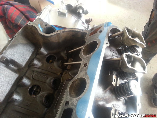

https://www1.garaget.org/gallery/images/95/94565/94565-15b20eeaf68b2fe4b68d6534fe9f8812.jpg
Fick vänta ca 4,5 vecka på att få vevstakarna viktjusterade och vevpartiet ballanserat men tillslut vart de klart å sista testmontering kan göras ( borde smattra rätt fint med den dome'n på kolvarna ) smile

https://www1.garaget.org/gallery/images/95/94565/94565-7167930f6bc6cc59a250ecefb477afaa.jpg
mäta mäta mäta för vilka schims som ska sitta under vipparmen

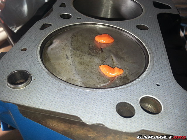

https://www1.garaget.org/gallery/images/95/94565/94565-12ddbc978b06b12525ce4904fdfb66be.jpg
ska man va noga ska man mäta allt smile

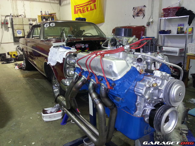

https://www1.garaget.org/gallery/images/95/94565/94565-c73eaf35c4c9034ca08ce160e0fdc0e2.jpg
Då va motorn ihopp skruvad å lite småfix kvar innan uppstart :-D
