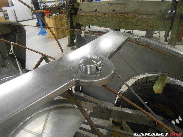

Hur ska du göra med påfyllning? Vart hamnar det?
Mitt uppe på bilen, måste ju vara symmetriskt big_smile

Snyggt! Funderade just på hur tankbanden skulle gå, tänkte över pressningarna men det skulle ju inte bli bra. Det här vart ju superbra. Härligt att lack är planerad men fasen så synd att gömma allt det fina plåtjobbet.  Kommer du att jobba med lackeringen själv också? Törs jag fråga om färgval smile
