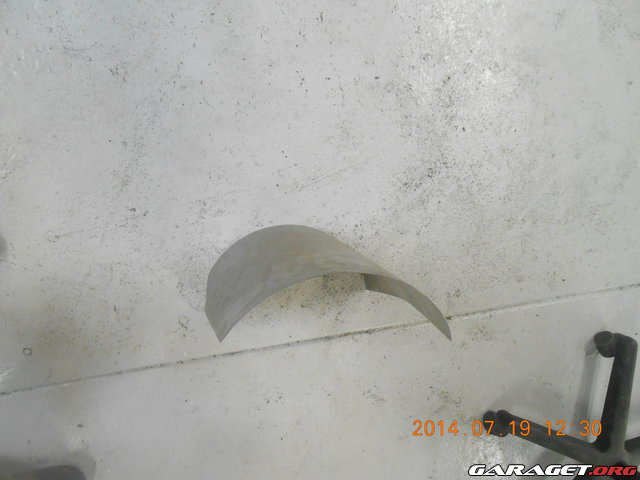

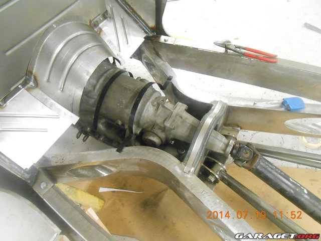

Varit och jobbat på en plåt idag. Gick inte så bra för åskan ville att det skulle vara mörkt i garaget. Efter fjärde strömavbrottet slängde jag in handuken. Och plåten ville inte riktigt bli så som jag ville sad nå får fortsätta böka med den imorgon och då kanske den inte är lika motsträvig smile

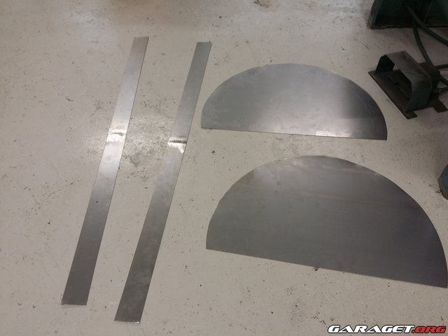

Gjorde några plåtremsor för att få formen och måtten på plåten
https://www1.garaget.org/gallery/images/22/21982/21982-8dff3864c8d2f49f473ee051d8612ead.jpg

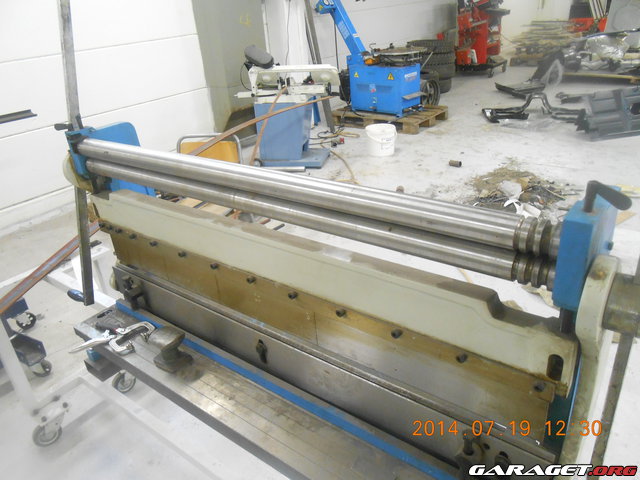

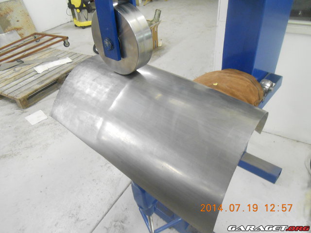

Sedan var det bara att måtta plåtremsorna och klippa en plåt. Vevade plåten i manuella valsen för att få form på den.
https://www1.garaget.org/gallery/images/22/21982/21982-26d84a64fafc7cc59ca258107e54a0bb.jpg
https://www1.garaget.org/gallery/images/22/21982/21982-9012d20df439133f468ddf27fd93d263.jpg
L

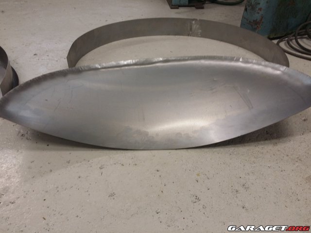

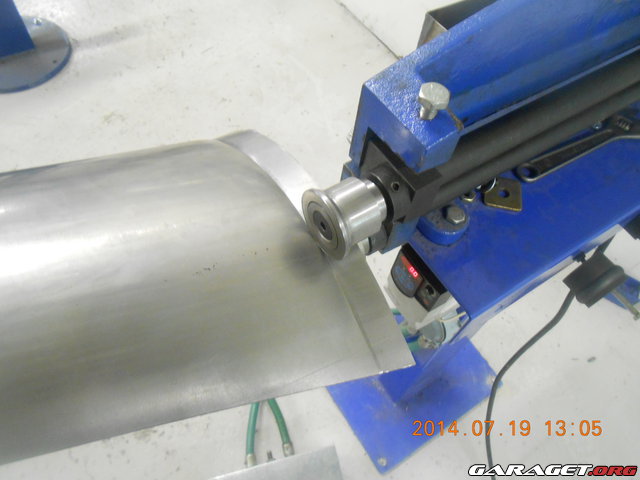

Efter det så var det lite krymp och engelska hjulet
https://www1.garaget.org/gallery/images/22/21982/21982-498b28f701293ce41b018a52753ed5a6.jpg
Och vika upp kanterna i falsmaskinen
https://www1.garaget.org/gallery/images/22/21982/21982-da7f59f02904f6025e79d1e18257f850.jpg

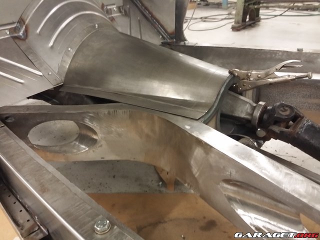

Sedan var det mycket hammare, krymp och sträck kring kanterna för att få dom och passa.
Och den bilden lyckas jag inte ladda upp får bara fail to upload.
Bilden var uppladdad typ 50ggr så det var en hel del radering .
https://www1.garaget.org/gallery/images/22/21982/21982-002a22be1e81370a93368b397cd48db9.jpg

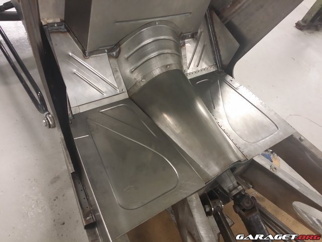

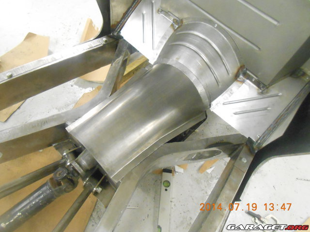

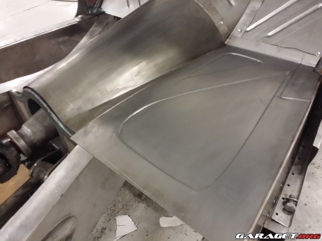

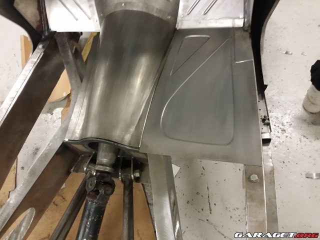

Idag så började plåten lyda och antog formen jag ville den skulle ha smile fast jag fick sova på saken så jag visste hur jag skulle göra cool
Så här blev den tillslut
https://www1.garaget.org/gallery/images/22/21982/21982-cc0ecdf26254cb3966b7633614b4b74f.jpg
https://www1.garaget.org/gallery/images/22/21982/21982-4f5240759fb43e7c8184ee964aff069c.jpg
https://www1.garaget.org/gallery/images/22/21982/21982-09c89935bcf32d08a339f80e83412e00.jpg

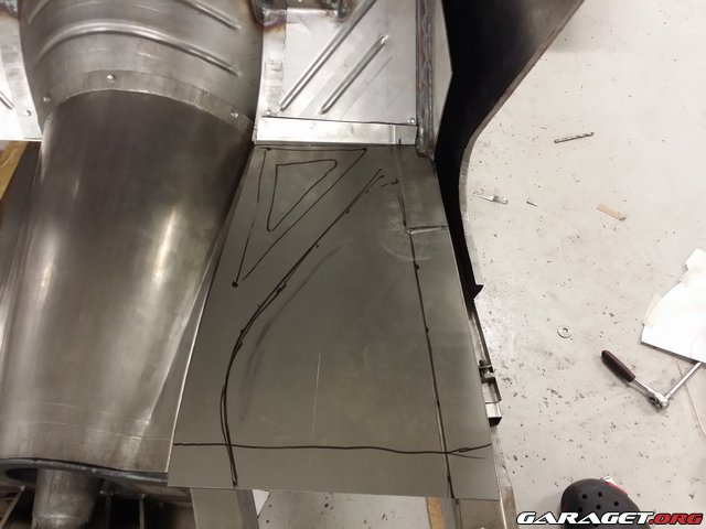

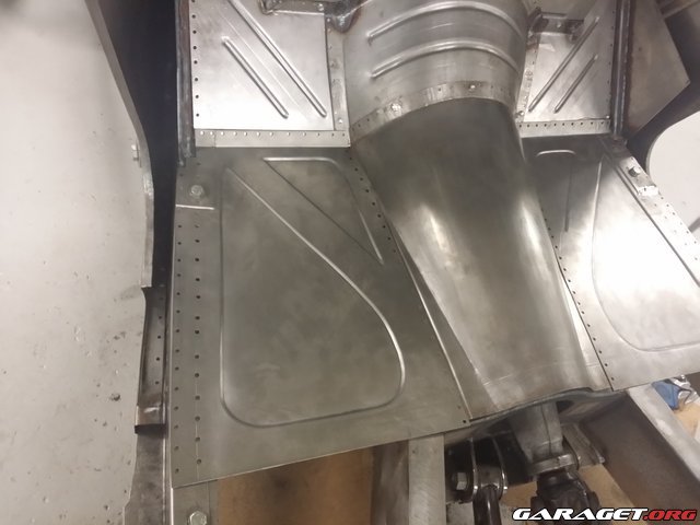

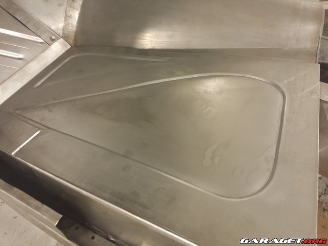

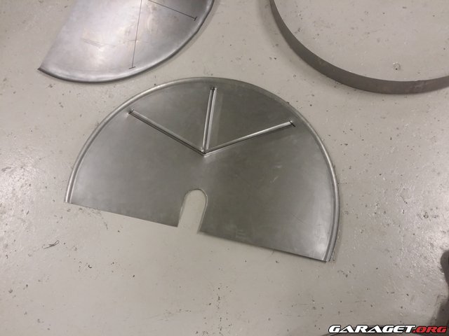

Sedan tänkte jag göra kväll men ångrade mig och började knåpa på en golv plåt till. Och den gick av bara farten.
Klippte plåten och falsade en förhöjning vid förstärkningen mot torped/dörr plåten som är lite grövre än övriga plåtar. Och ritade lite för att se vart jag kunde falsa lite förstärkningar.
https://www1.garaget.org/gallery/images/22/21982/21982-caafc89a279c3f9d742fb415f5ec7432.jpg
Sedan falsades det lite och fick färdigt plåten så man kan ju vara lite nöjd över att man inte tog kväll så tidigt.
https://www1.garaget.org/gallery/images/22/21982/21982-c207e164dfbd815d1866f711731937ad.jpg
https://www1.garaget.org/gallery/images/22/21982/21982-b37a37266d9bf23bd535902448a3e945.jpg

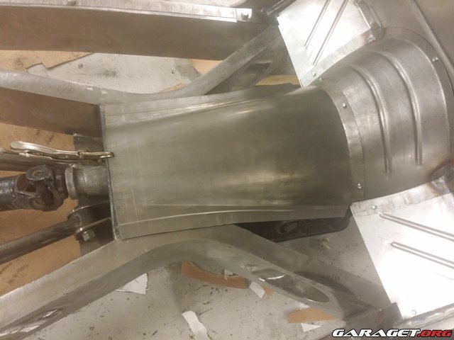

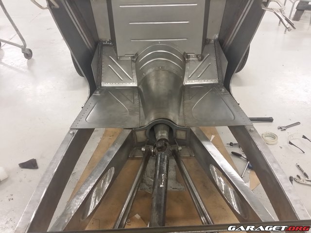

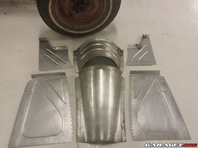

Var och svettades i garaget idag. Varit tokvarmt här i världens ände nu i flera veckor. Fick tillverkat förarsidans golvplåt och efter den så tog jag lös alla plåtar och gjorde en sista finjustering så allt passar perfekt. Sedan så pressade jag en massa hål för punktsvetsning.
Lite bilder på dagens skörd smile
https://www1.garaget.org/gallery/images/22/21982/21982-fddceea01950509d0841a5d11ba1af61.jpg
https://www1.garaget.org/gallery/images/22/21982/21982-1f6c1e6d3c229aea042cd6c11c10f6da.jpg
https://www1.garaget.org/gallery/images/22/21982/21982-893d0fa41597f4d6247c03cb95423a7f.jpg
https://www1.garaget.org/gallery/images/22/21982/21982-2a935f9ea4cf0cd2acfed38880e12ea8.jpg
https://www1.garaget.org/gallery/images/22/21982/21982-b58e062d1d4c7d4533827d2f84a4c396.jpg

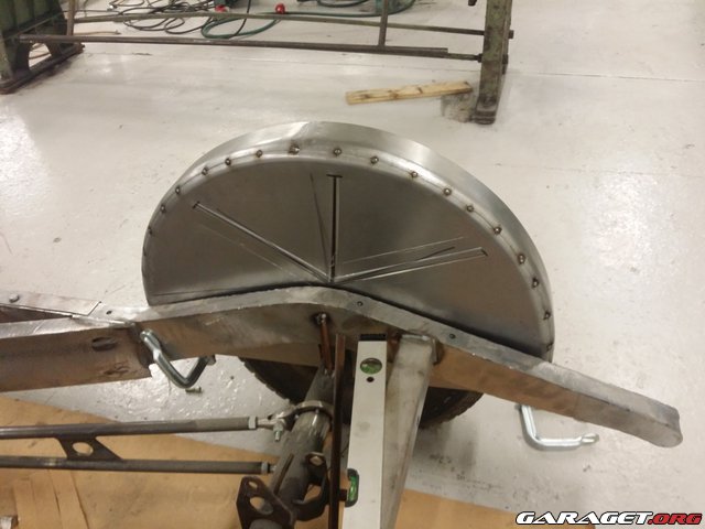

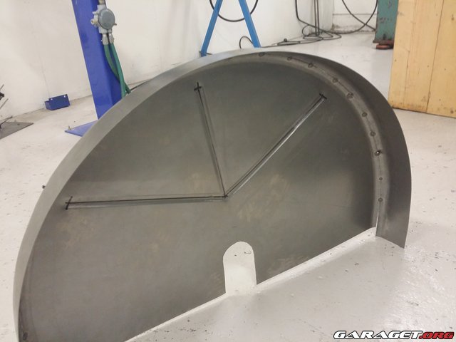

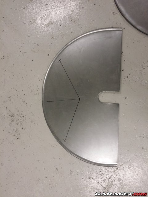

Tänkte börja med bakskärmarna så det liknar en bil och kanske fyller på inspirationskontot. Så idag började jag göra innerskärmarna bak.
Klippte ut plåt till båda.
https://www1.garaget.org/gallery/images/22/21982/21982-abd2d56d9fe9c6589759b1b8223d5bc1.jpg

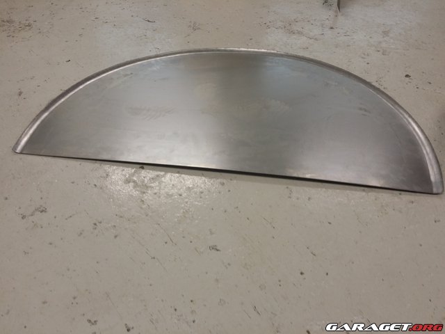

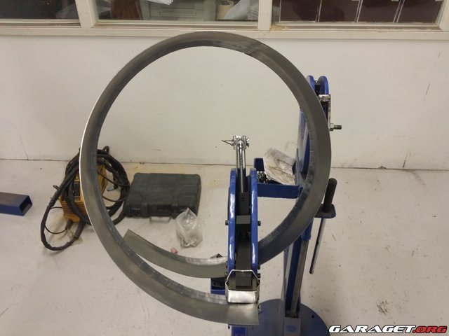

Sedan in i krympmaskinen så man får en kortare kurva innan den rundas i falsmaskinen. Om man inte gör yttre kurvan kortare kommer den att veckas när man gör kanten rund eftersom plåten är för lång. När man krympt ser plåten ut som fan men det blir bra i nästa steg.
https://www1.garaget.org/gallery/images/22/21982/21982-a95d1d5cbb5e29779f4013dfc23589cb.jpg

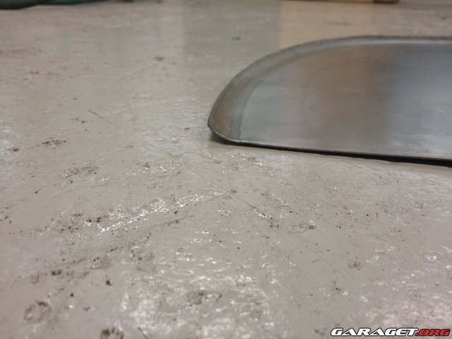

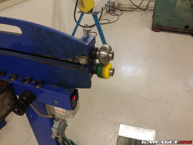

Efter det en sväng i falsmaskinen där jag har ett radiehjul på ena sidan och skateboard hjul under.
https://www1.garaget.org/gallery/images/22/21982/21982-4f47693164947635ad402eb680288768.jpg
Och här är ena halvan rundad.
https://www1.garaget.org/gallery/images/22/21982/21982-d05d3ca20750d9d8a28b68a4a4d709b2.jpg
https://www1.garaget.org/gallery/images/22/21982/21982-5ed9da2d8f38d8bbf5a88e13b4e0281a.jpg
Sedan samma sak med den raka plåten. Den vrider sig ganska mycket i krympen men det ordnar sig sedan.
https://www1.garaget.org/gallery/images/22/21982/21982-56c1e95ce4ef78e71dcc7bb229c07fe5.jpg

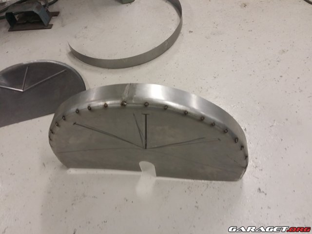

Sedan var det lite småjusterande så båda plåtarna passade exakt. Märkte även för ett par falsar så hjulhuset får lite stabilitet.
https://www1.garaget.org/gallery/images/22/21982/21982-bc1371994a6439432c109987450fc104.jpg
https://www1.garaget.org/gallery/images/22/21982/21982-57a60affc1e6e18588ec120764eb5688.jpg
Sedan punktades plåtarna ihop och väntar nu på Tig svetsning.
https://www1.garaget.org/gallery/images/22/21982/21982-19300ea94b05f18a0f15ed57ba47062c.jpg
https://www1.garaget.org/gallery/images/22/21982/21982-0d77d3b350aff8eb7d79e0869ef2c0f0.jpg
https://www1.garaget.org/gallery/images/22/21982/21982-d23d07b1c856072485f21a8d679b7645.jpg
Och där gick en helg.
