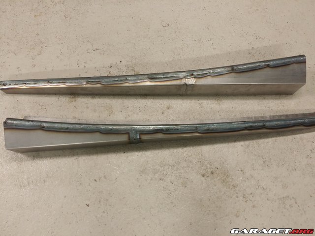

Fick inte en full helg på bilen för tantens bil skulle ha parkeringsbroms lagad sad

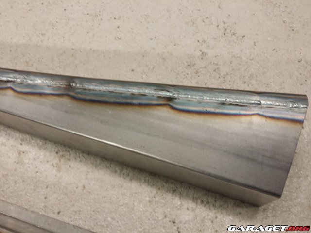

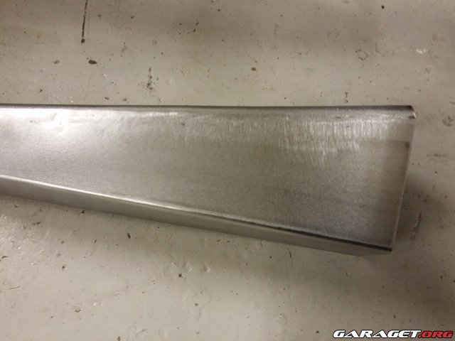

Svetsade och slipade sparklådorna och jobbade lite på bakskärmarna men inte så mycket att fota.

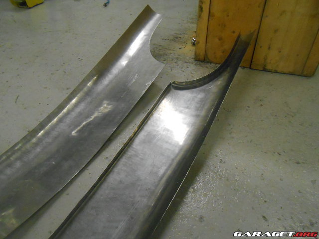

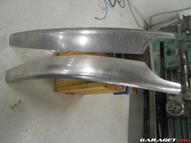

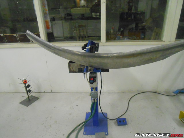

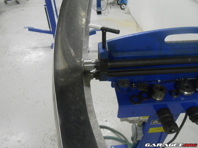

Då har man skottat sig ut från huset och fraktat röven till garaget. Hade som mål att punkta ihop bakskärmsedelarna men det gick så mycket tid till att göra sista justeringen på överdelarna till skärmarna. Man vill ju att dom är likadana smile och släta så det inte blir att spackla flera milimeter.
Några bilder innan jag började böka
https://www1.garaget.org/gallery/images/22/21982/21982-2781aa63a1c3ceb5701b0b2a6f3588f5.jpg
https://www1.garaget.org/gallery/images/22/21982/21982-da19c4c8b9e6c574ead1e5aaa5e8c482.jpg
https://www1.garaget.org/gallery/images/22/21982/21982-af159e2d63e7f7f5ec1136d9c3ad848c.jpg
Klippt upp för taket
https://www1.garaget.org/gallery/images/22/21982/21982-eb91947e3412e88a854984edc60665c9.jpg

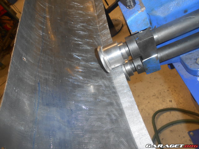

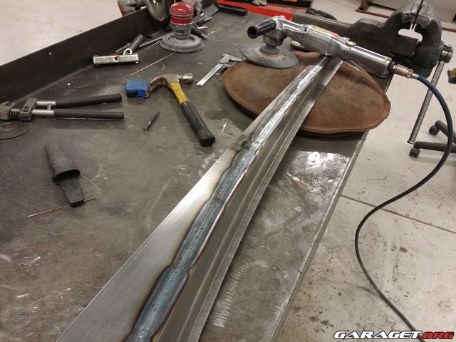

Sedan bocka kanten till bagage luckan och taket
https://www1.garaget.org/gallery/images/22/21982/21982-53e06983293e1166da67dc156e1d0653.jpg
https://www1.garaget.org/gallery/images/22/21982/21982-3ccf39dd4331425a496e7e35bfffd36b.jpg
https://www1.garaget.org/gallery/images/22/21982/21982-5b41ef285c89e3a9a7a406c8ded2e2eb.jpg
https://www1.garaget.org/gallery/images/22/21982/21982-a39c24a751e35d28ec18d8b9f9d4dac5.jpg
https://www1.garaget.org/gallery/images/22/21982/21982-8e531cacf10e22441d7e9cff98c18aae.jpg
Bara å fortsätta imorgon

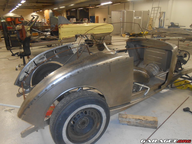

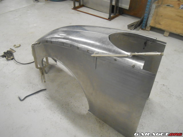

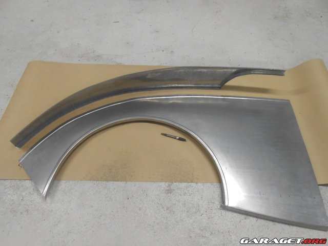

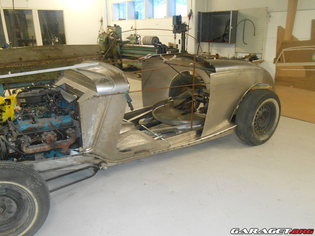

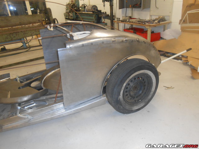

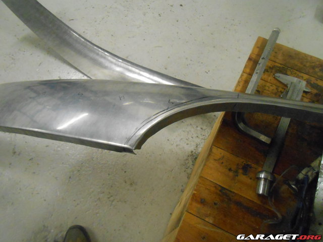

Äntligen fick man bakskärmarna hopsatta smile var mycket mer jobb än jag trodde med dom.
Sista justeringen av överdelarna innan svetsning. Ritade av radien från skärmen på pappret och sedan var det lite krymp och sträck och jämföra mot sträcket på pappret
https://www1.garaget.org/gallery/images/22/21982/21982-7a077b50b16634be321cc0b8df1cceba.jpg

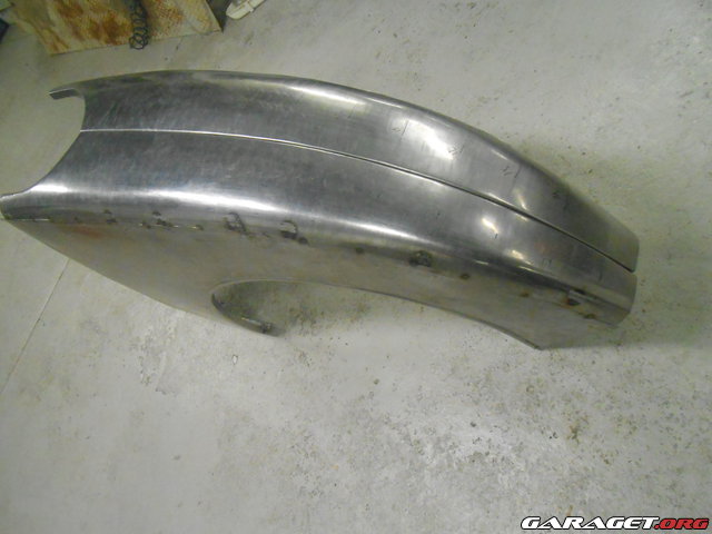

När båda var justerade klämde jag ihop dom med svetstänger för att se att linjerna var exakt samma på båda sidorna. Är ju lite halvkul om dom är lika.
https://www1.garaget.org/gallery/images/22/21982/21982-08856f9078affd3d23126103dfff8d85.jpg

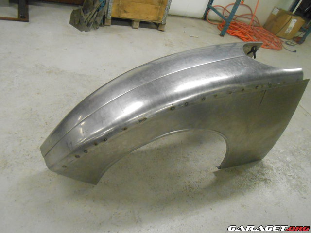

När det var mätt och kollat att allt var ok så punktades sidorna fast i överdelarna medans dom var ihop med svetstängerna så det också blev likadant.
https://www1.garaget.org/gallery/images/22/21982/21982-49331ae6bb2681335b8c61078f4f9ac0.jpg
https://www1.garaget.org/gallery/images/22/21982/21982-c86ba0dc720b54a00b0e223c4c6bb9ae.jpg
https://www1.garaget.org/gallery/images/22/21982/21982-cf477a608ad720f80f34e529dcec7724.jpg
https://www1.garaget.org/gallery/images/22/21982/21982-48518a5d7aab2d5a0ddd3c0d490ee8c6.jpg

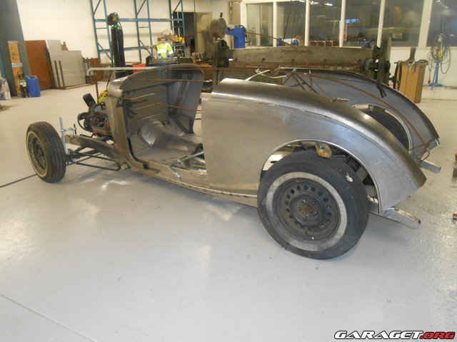

Sedan hängdes dom upp på bilen och får nu fundera vilken plåt man gör nästa helg.
https://www1.garaget.org/gallery/images/22/21982/21982-378b409311897a77f523029d7674a40b.jpg
https://www1.garaget.org/gallery/images/22/21982/21982-fd33830cfb63977e62d905432749c2d0.jpg
https://www1.garaget.org/gallery/images/22/21982/21982-f436d64d2c6beceb6e432a5b05648531.jpg
Lite blåst är man ju som börjar med ett sånthär projekt men det räcker ju länge cool
