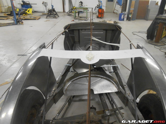

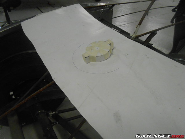

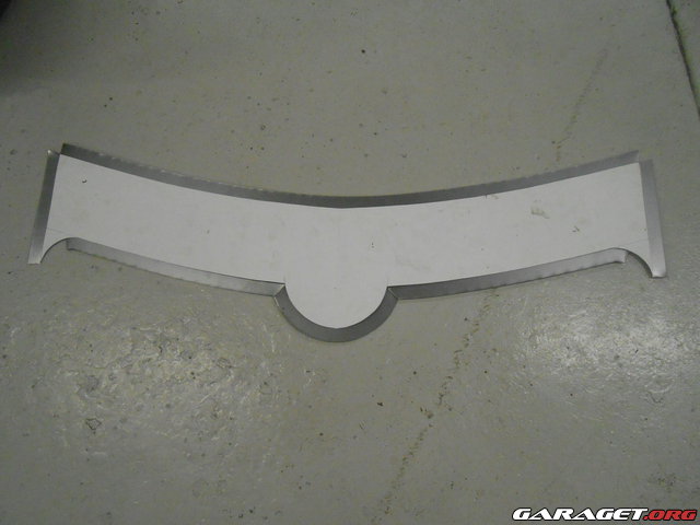

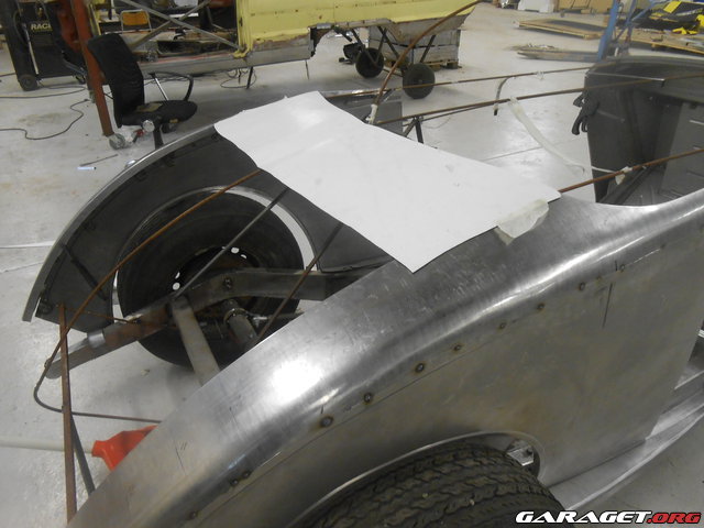

Hittade ett Monza 2 1/2 tanklock på Ebay för en vettig penning. Var liksom tvungen att bestämma hurdant tanklock jag skulle ha så jag kunde göra plåten mellan skuffen och taket. Tanken är att få dit den plåten och sedan dörrkarmarna så man kan fästa upp detta och ha referenspunkter till fortsättningen av bygget.
Dagens arbete var då plåten mellan skuffluckan och taket. Började med pappersmall.
https://www1.garaget.org/gallery/images/22/21982/21982-01deed028a394e0beb76ec059a855320.jpg
Sedan var man tvungen att göra en atrapp så man fick uppfattning om hur tanklocket passar in
https://www1.garaget.org/gallery/images/22/21982/21982-a9ebb21ffcf9937c894638ec12f43369.jpg

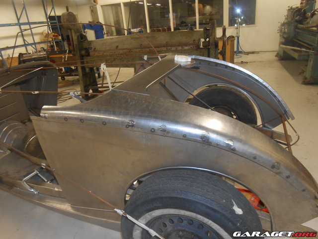

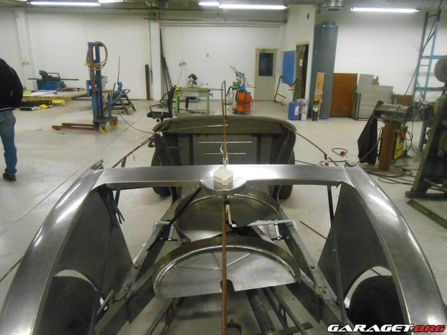

Efter det ritades linjerna och funderades det en del och klipptes så det blir rätt direkt.
https://www1.garaget.org/gallery/images/22/21982/21982-41c60b77536e14a32536bd22c16eeae6.jpg
https://www1.garaget.org/gallery/images/22/21982/21982-70c9e50965508c717431ab2e0095c653.jpg

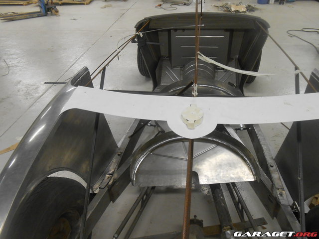

Pappersmallen användes sedan till att rita ut plåten med och lite extra material till kanten som skall vikas ner runt hela plåten.
https://www1.garaget.org/gallery/images/22/21982/21982-e7799fd60b43412261ae2456f9ce9208.jpg

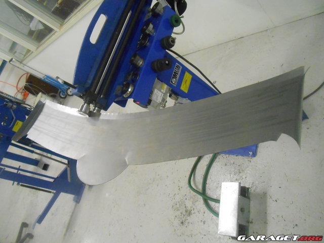

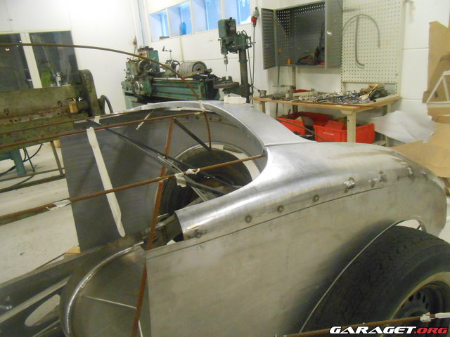

Sedan var det det vanliga med Engelska hjulet, falsmaskin och krymp och sträck för att få formen på plåten.
https://www1.garaget.org/gallery/images/22/21982/21982-08fe5a05d31de42d9ec9100f83514810.jpg

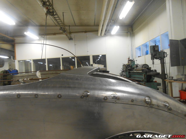

Sedan var dagen full och plåten saknar endast några kilar som svetsas dit imorgon.
https://www1.garaget.org/gallery/images/22/21982/21982-778d962c28b982a9835bc97f9545b9db.jpg
https://www1.garaget.org/gallery/images/22/21982/21982-4c3e7956e659dd7e2e4643998a92d9b7.jpg
https://www1.garaget.org/gallery/images/22/21982/21982-1ba8ce1380dd2164e0e6cbacca0b764d.jpg
https://www1.garaget.org/gallery/images/22/21982/21982-9e417ff8e760ba8ef4024a4cdcebd33a.jpg
Kanske blir någon ny bild imorgon smile
