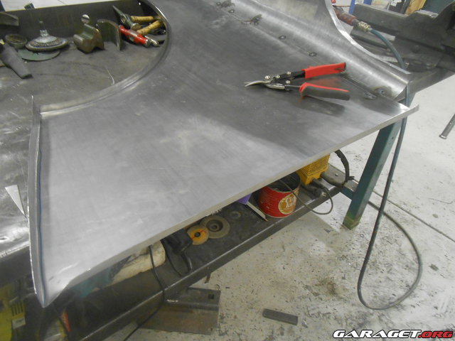

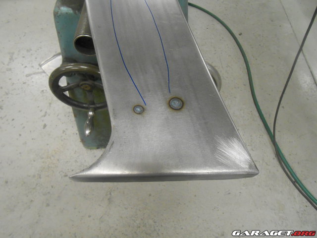

Finriktat gårdagens plåt och börjat med dörrkarmen.
Fick inte in plåten i krymp maskinen så fick använda TIG för att krympa. Var några höga punkter på plåten som behövdes fås ner 1mm.
https://www1.garaget.org/gallery/images/22/21982/21982-a474f88d32a977651b12ed979fc4a990.jpg
https://www1.garaget.org/gallery/images/22/21982/21982-c2e87fd41c3b7c3755b0ee885cfcc689.jpg

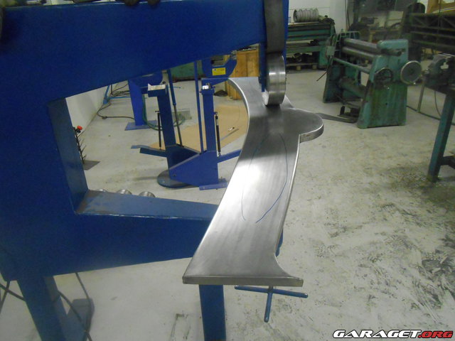

Sedan var det två långa låga punkter som jag fick hjula upp lite. Markerade med blått var dessa var så det var lättare att ha kontroll på plåten
https://www1.garaget.org/gallery/images/22/21982/21982-0ecb9039b894b14b3c75088337d4ee1c.jpg
https://www1.garaget.org/gallery/images/22/21982/21982-72fe68e1d50ddcae0ae4982bc2e902a4.jpg
Sedan var plåten helt klar och nu kan jag glömma bort den.
https://www1.garaget.org/gallery/images/22/21982/21982-8d82f246e7dd7cbcce475a90c1a93afd.jpg
https://www1.garaget.org/gallery/images/22/21982/21982-2a2ffdf91f5924ae884c9959543ed6b7.jpg

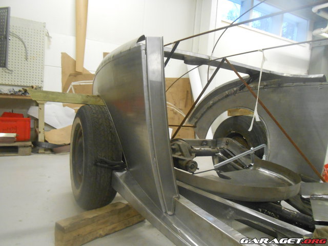

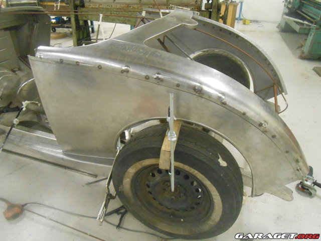

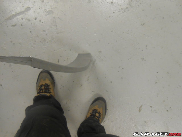

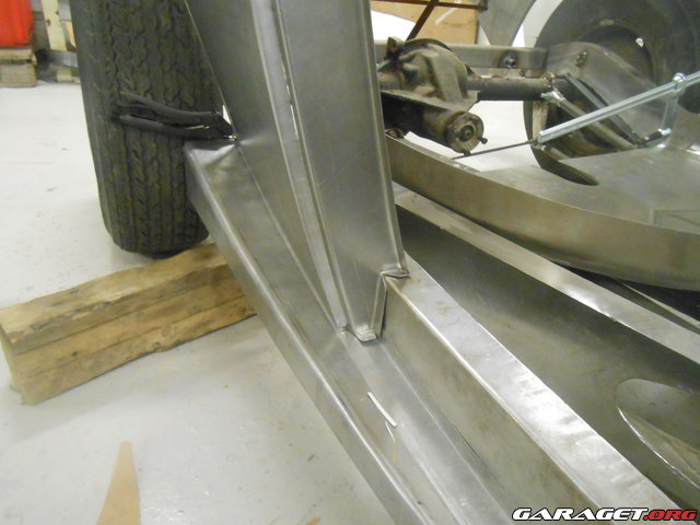

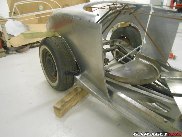

Finriktat skärmarna och format lite dörrkarm idag. Även börjat fundera på hurdan vindruta jag skall ha och måste nog beställa en kylare så man kan bygga motorhuv mm där framme.
Här är då slutgiltiga formen på skärmen. Lite svårt att få en uppfattning på bild.
https://www1.garaget.org/gallery/images/22/21982/21982-2c97396a701eda24865028433d0be519.jpg
Klippte ut dörrkarm i samma form som skärmen
Hmm då var man uppe i 400 bilder och var tvungen skapa nytt album...
https://www1.garaget.org/gallery/images/22/21982/21982-c6e088fc0dfa39503dc4757af40d52a0.jpg

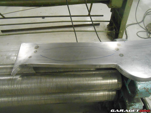

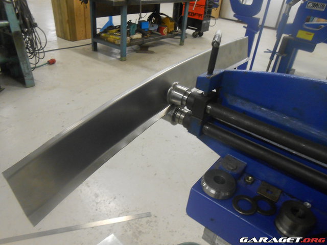

Sedan upp i falsmaskin för att bocka kanterna i samma radie som skärmen.
https://www1.garaget.org/gallery/images/22/21982/21982-a7c21511a0332356b67eaf8a9847a8f9.jpg
Eftersom det är en ytter och en innerkurva i plåten så vrider den sig och måste krympas/sträckas för att bli rak igen men det fotade jag inte.  Kan göra det i morgon om nu någon vill se?

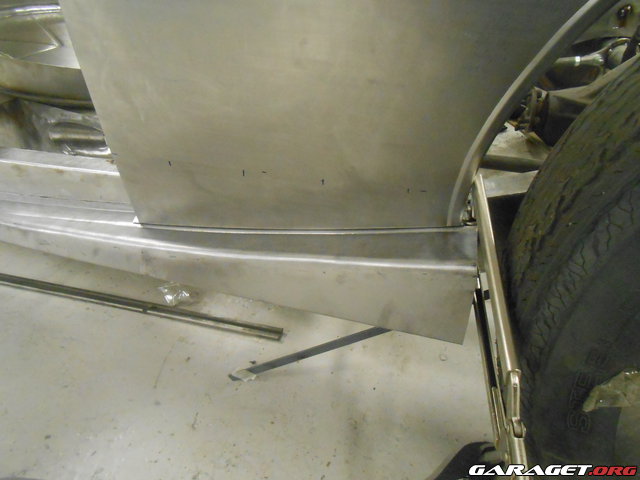

Anpassade sedan nedre delen av plåten mot ramen
https://www1.garaget.org/gallery/images/22/21982/21982-885dace000406b196532ecc84869aeda.jpg
Och här är då en del av dörrkarmen klar för svetsning mot skärm
https://www1.garaget.org/gallery/images/22/21982/21982-a487d3eef2b489da99ef97b011212899.jpg
https://www1.garaget.org/gallery/images/22/21982/21982-778dfab1be9364dc051f9d57ac142c78.jpg

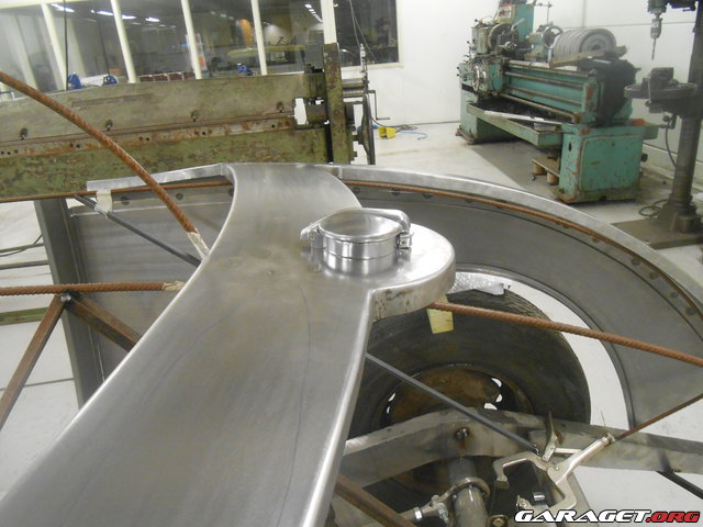

Fick tanklocket i går,  går otroligt fort från England.
https://www1.garaget.org/gallery/images/22/21982/21982-603f19bca1a962cd809b89b8bc9ac525.jpg
https://www1.garaget.org/gallery/images/22/21982/21982-31d79ff5e5a3ab41e415d08b0920f386.jpg

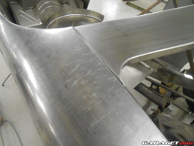

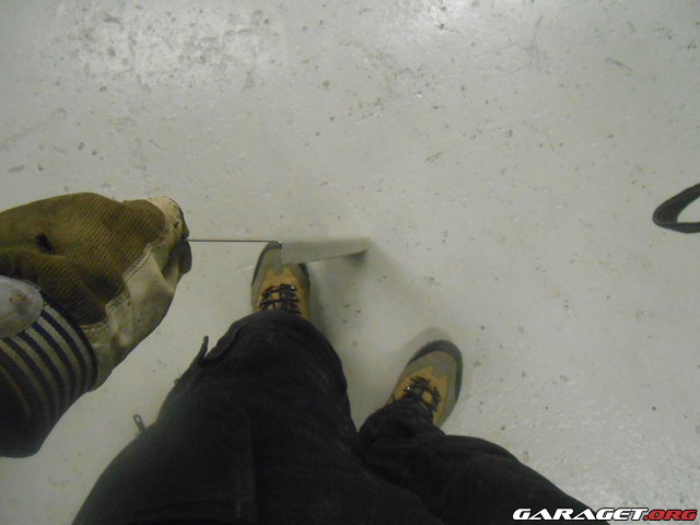

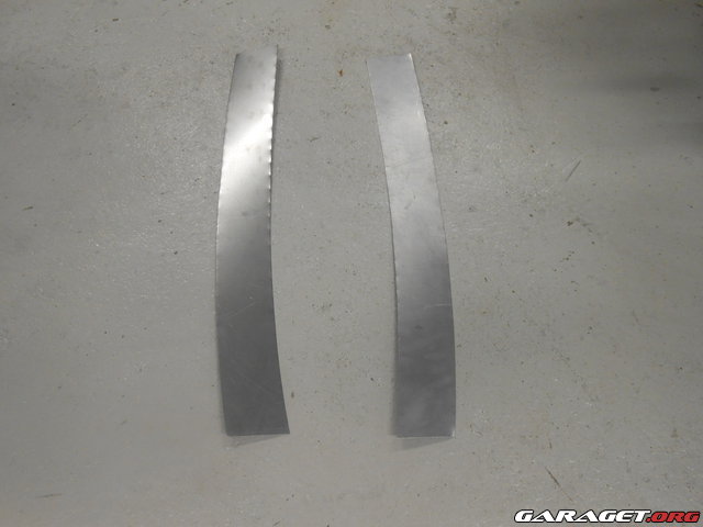

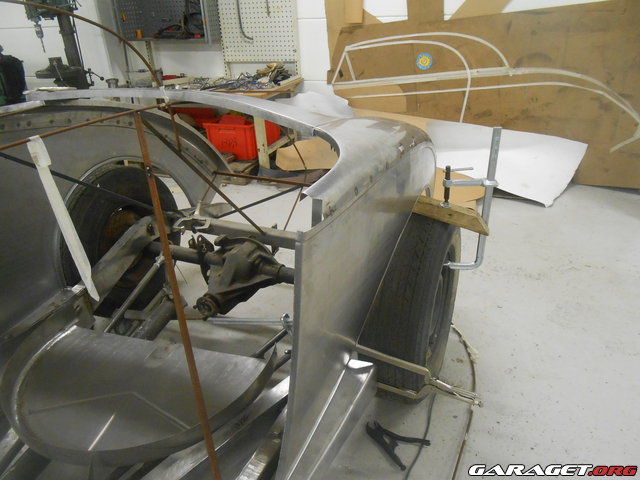

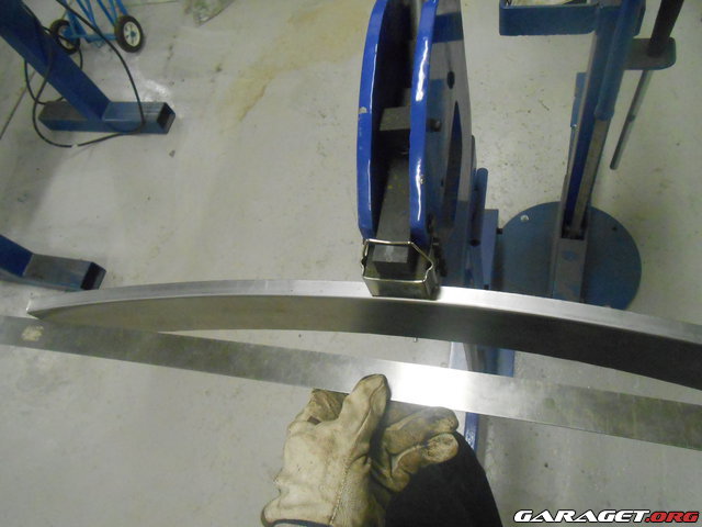

Tillverkade förarsidans dörrkarm. Tog bilder på hur vriden den blir och en bild där jag har linjalen mot plåten och krymper den rak.
https://www1.garaget.org/gallery/images/22/21982/21982-5a1b36f3bde2e4ccccb57fbefe3f87c1.jpg
https://www1.garaget.org/gallery/images/22/21982/21982-4126dfeb80ef733d38f8d892782092dc.jpg
https://www1.garaget.org/gallery/images/22/21982/21982-caecf21d83d783d037b51acd08683237.jpg
Sedan mickla med nedre delen för att passa den mot ramen
https://www1.garaget.org/gallery/images/22/21982/21982-0029b9fa42f2065ff0cd03ac2b075c1d.jpg

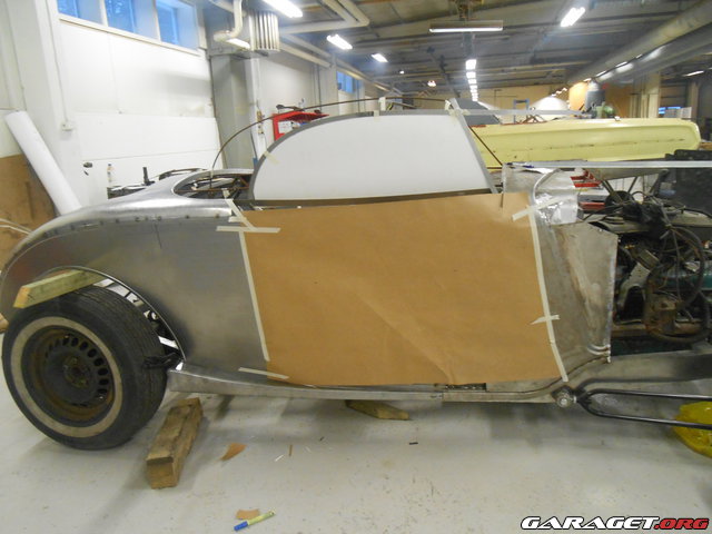

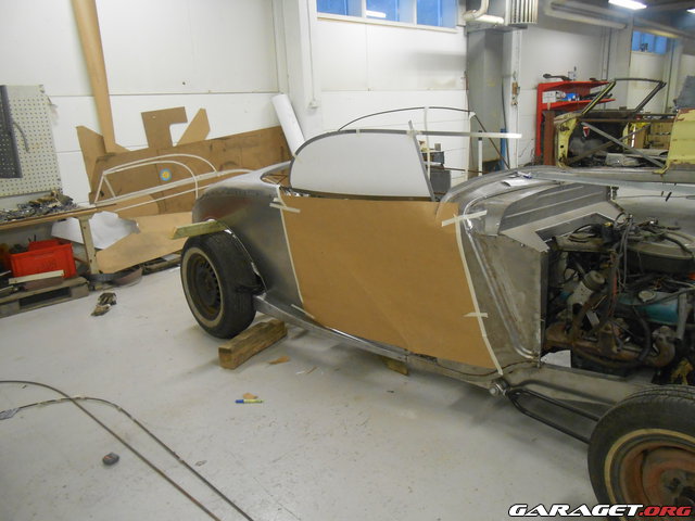

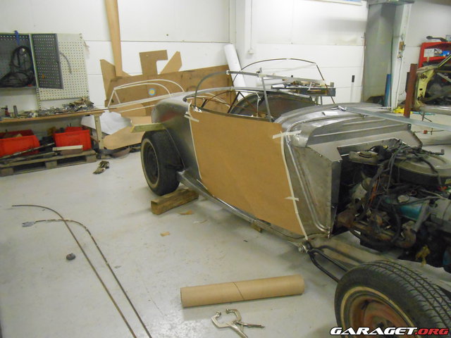

Och efter det var jag tvungen att börja hitta formen på sidofönstret så jag kan fortsätta med dörrkarmen. Hade ju redan designat på masonitskivan men blev lite förändringar. Bakre delen på dörren skulle ju vara snett nedåt i en kurva men den gubben gick ju inte. Skall ha infällda gångjärn i bakre kant på dörren och då måste linjen vara ganska rak eller så får man bygga gångjärn som är så stora så man får sitta på dom. Fanns ett alternativ med endast ett gångjärn men då får man förstärka infästningarna så mycket så det fick helt enkelt ändras och då funkar ju inte min högteknologiska masonitdesign....
Här klipps det plåtar och papper för att få någon humm. Och det slutgiltiga fotade jag inte  men det blir ju en karm där nu i veckan som ni får se smile
https://www1.garaget.org/gallery/images/22/21982/21982-31e7a0bc1d54cb139b65a27095594ef7.jpg
https://www1.garaget.org/gallery/images/22/21982/21982-8ca29056cd4b8c9d0b9a9f568781cb22.jpg
https://www1.garaget.org/gallery/images/22/21982/21982-6892ff51d4be05eaa5065625b186a388.jpg
