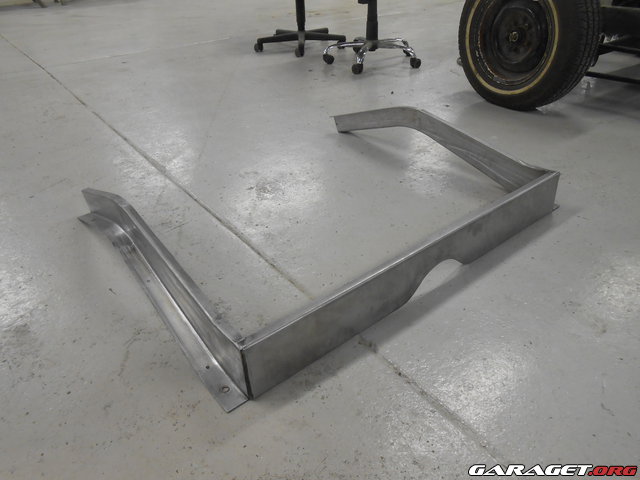

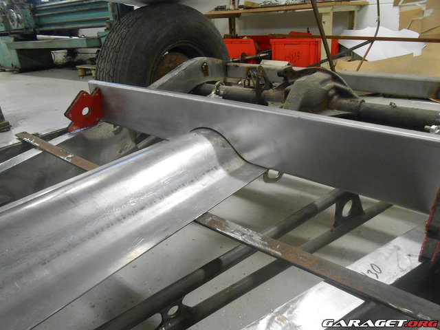

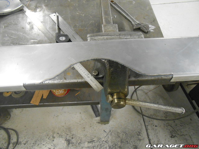

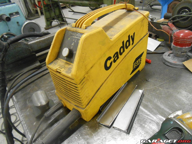

Fortsatte med golvbygget. Kapade ur för kardantunneln i förstärkningsplåten med plasman
https://www1.garaget.org/gallery/images/22/21982/21982-629908544dd6f669b896ad27eab57225.jpg
https://www1.garaget.org/gallery/images/22/21982/21982-7ff0d2e5b5d5fe3bab04131aa1a2f930.jpg

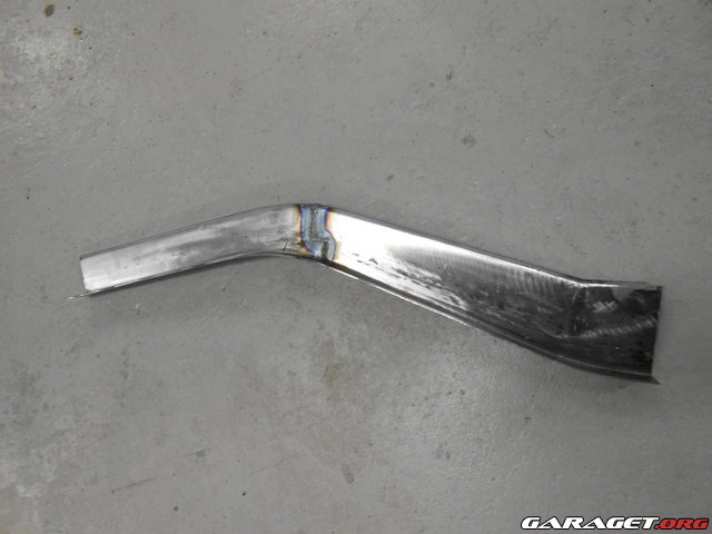

Kapade en remsa plåt som skall svetsas runt det urkapare så man behåller styvhet i plåten. Remsan formas mot en axel med mjuk hammare. Det är lätt att få en kontrollerad sväng på plåten med den mjuka hammaren och man slipper fula märken.
https://www1.garaget.org/gallery/images/22/21982/21982-dae45a100fd138a66ce1882d4475a082.jpg
Punktade Remsan i förstärkningsplåten efter att ha slipat bort skärslagget.
https://www1.garaget.org/gallery/images/22/21982/21982-b22667ed7226e2b18064aa1f477ba01b.jpg
Kollade att kardantunneln passade och sedan TIG svetsades Remsan
https://www1.garaget.org/gallery/images/22/21982/21982-63606770bda5395350206a712222afa5.jpg
Slipade överflödig svets
https://www1.garaget.org/gallery/images/22/21982/21982-e674108f2f3794935a391ae3ee3d4619.jpg
Och då var den klar
https://www1.garaget.org/gallery/images/22/21982/21982-1574eb52c45a04a112f9b118087a6c5e.jpg

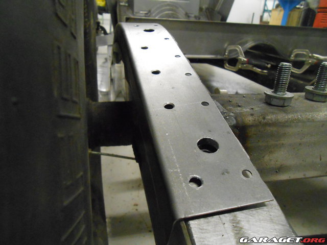

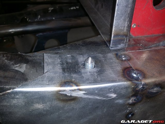

Istället för att mäta vart hålen skall borras för karossfästen så har jag en vässad skruv jag skruvar in i hålet och lägger plåten där den skall vara och ger en smäll med hammaren så får man en bra och rätt markering direkt.
https://www1.garaget.org/gallery/images/22/21982/21982-e97e5d4363e26963732c0cc99dbc6d6b.jpg
https://www1.garaget.org/gallery/images/22/21982/21982-dd5b28116b15334c954b846997907d61.jpg
https://www1.garaget.org/gallery/images/22/21982/21982-1e65a8477276be631477c15501896569.jpg

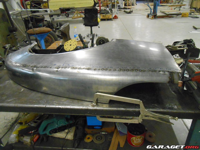

Medan jag joxat med golvet har grabben tiggat skärm
https://www1.garaget.org/gallery/images/22/21982/21982-7bc7152fff198e93a6c30bf9aab49e0d.jpg
https://www1.garaget.org/gallery/images/22/21982/21982-6c9103028fe3a46473869cb24fdbea65.jpg

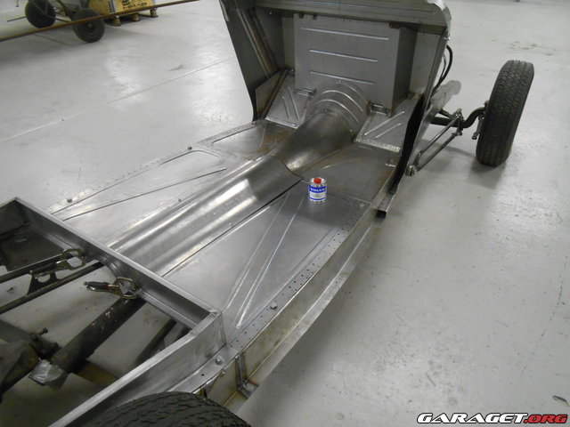

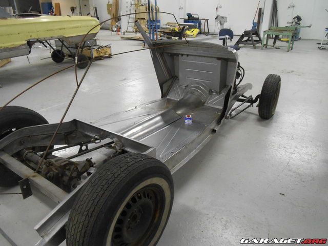

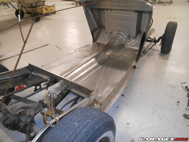

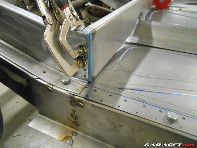

Golvplåtarna blev klara idag smile till bagaget gör jag plåtarna sen när avgasrören mm är färdiga. Kanske hinner börja svetsa golv i morgon.

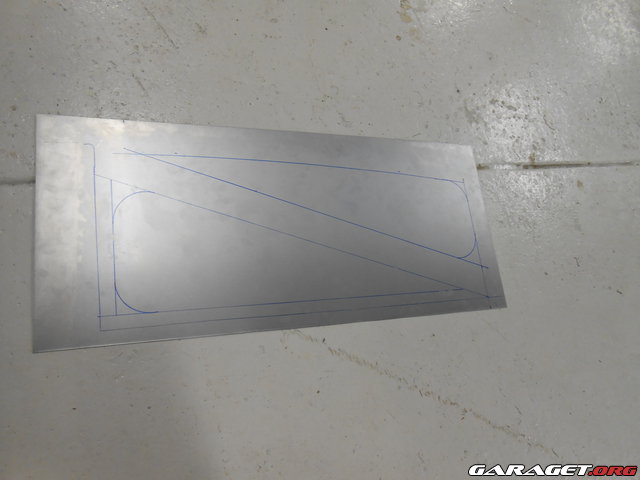

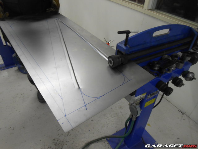

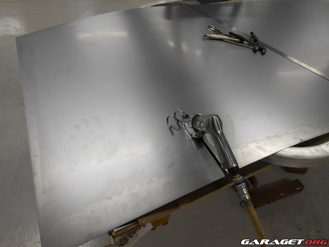

Startade morgonen med att mäta ut plåten till golvet och klippte ut den. Handlat en luftdriven plåtsax på Biltema som fungerar bra för raka plåtar
https://www1.garaget.org/gallery/images/22/21982/21982-34beace9e9171287098bd263ffbf9827.jpg

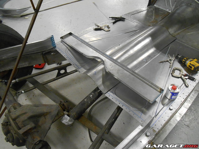

Satte sedan plåten på sin rätta plats och ristade för finklippning och ritade av ramen på undersidan
https://www1.garaget.org/gallery/images/22/21982/21982-22b83fc374a18029c1b059b68b43b765.jpg
Tog sedan rammåtten från undersidan och la till några millimetrar för falsningen och ritade detta på övre sidan
https://www1.garaget.org/gallery/images/22/21982/21982-4cf8950367acf1433bd93dd39cceb19e.jpg
Renklippte plåten och tog sedan och falsade den
https://www1.garaget.org/gallery/images/22/21982/21982-6e7019f15399e24cc2c7a307f44dae50.jpg
Provmontering innan man börjar med andra sidan så det inte är några överraskningar
https://www1.garaget.org/gallery/images/22/21982/21982-36f495b1a88894a057f7ad7558300acf.jpg
https://www1.garaget.org/gallery/images/22/21982/21982-e6055cc8444a859ad74b53f87e471398.jpg

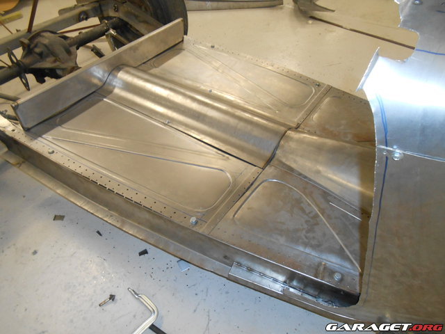

Tillverkade sedan andra sidans plåt och började håla för svetsning och även borra för raminfästning
https://www1.garaget.org/gallery/images/22/21982/21982-17d68d071ad1fa93d80c4260a3a63410.jpg
Efter alla hål var pressade och borrade körde jag plåten i Engelska hjulet så allt är slätt för då är det lättare svetsa dit den senare
https://www1.garaget.org/gallery/images/22/21982/21982-b1d7719927d3bfdefbc92350b8f8ac7c.jpg

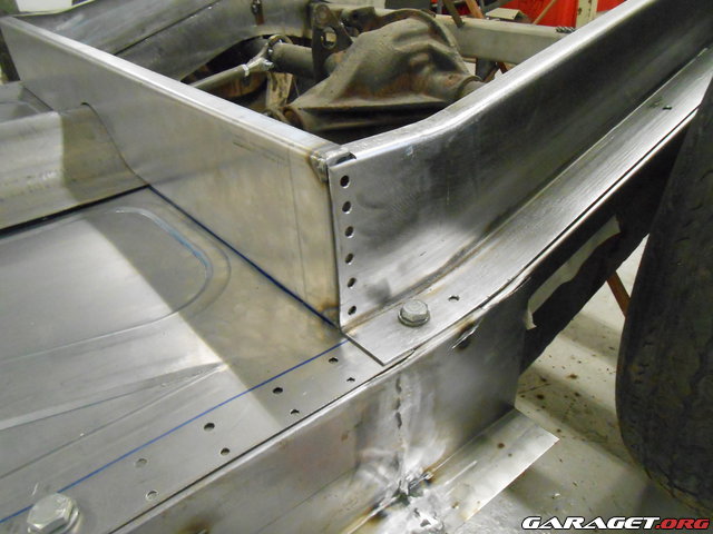

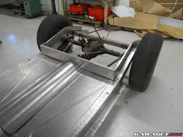

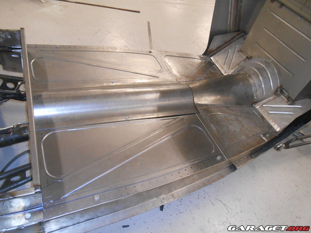

Provmontering med skruvar för att se att allt passar.  Tycker kardantunneln är lite ful men den är i 2mm plåt så det går inte forma den så mycket.
https://www1.garaget.org/gallery/images/22/21982/21982-8fcfc0ec57cca1983fe87081446d6af1.jpg
https://www1.garaget.org/gallery/images/22/21982/21982-ab6b60ac1b56b988bc32e82ce59c6492.jpg
https://www1.garaget.org/gallery/images/22/21982/21982-5bea2b5753391ab881eb7853a59f4629.jpg
Fortsatte sedan med att bulta upp ramen till bagaget som jag får punkta ihop och svetsa imorgon
https://www1.garaget.org/gallery/images/22/21982/21982-1c97677407f459dc87036957d9b0b776.jpg
https://www1.garaget.org/gallery/images/22/21982/21982-14f9b86fc3a4ac69ef32cc18661c5663.jpg
https://www1.garaget.org/gallery/images/22/21982/21982-d5d1d4e2f16ba0fcd713ec562b983c88.jpg
https://www1.garaget.org/gallery/images/22/21982/21982-76b5f4b939dad3618e47502a08869ef3.jpg

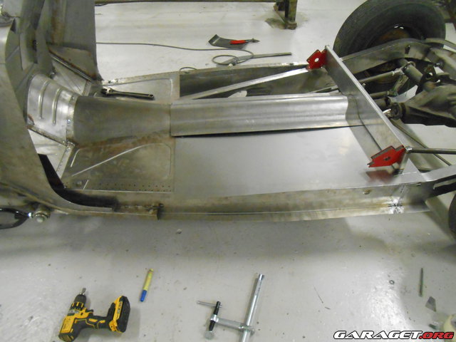

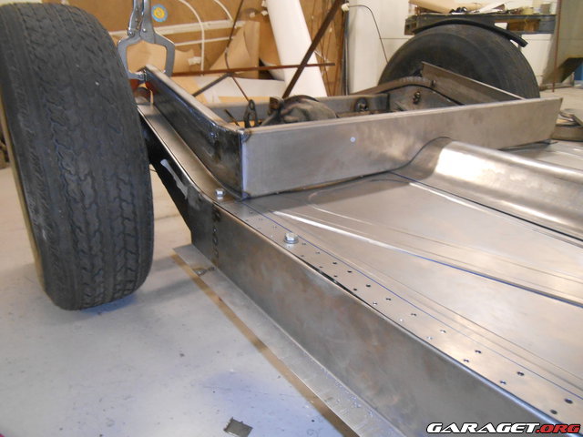

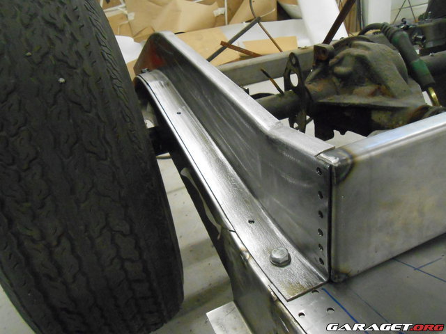

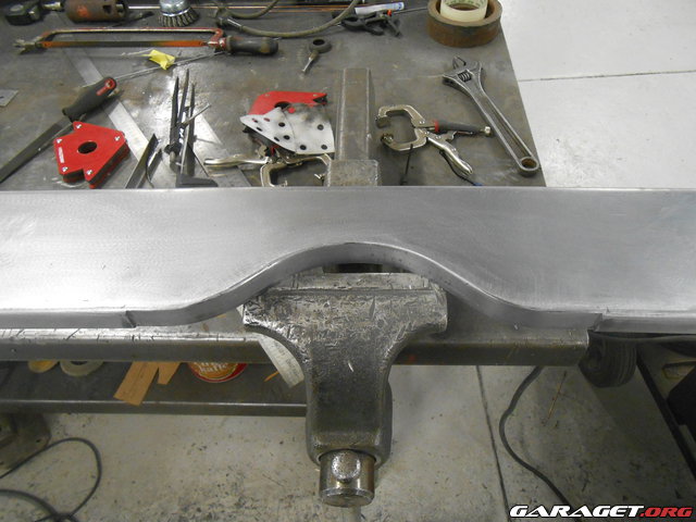

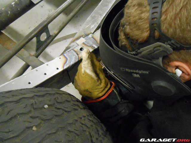

Tidsoptimisten skulle ju svetsa golv i helgen men det bidde ju inte av sad men fick ju färdigt alla delar så jag kan svetsa om två veckor för på lördag drar man en sväng till Kina och då händer det inte så mycket på bilen.

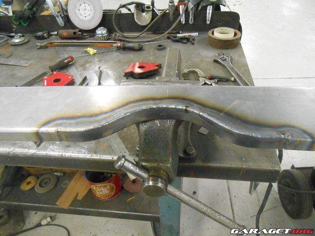

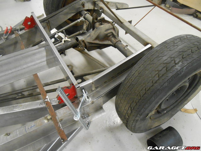

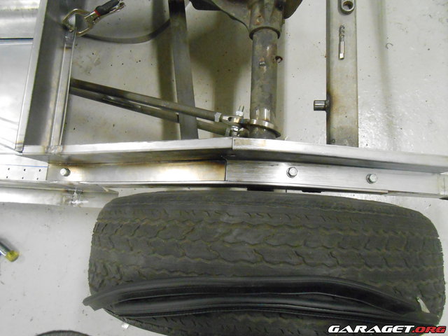

I går skruvade jag bagage ramen på plats för att kunna punkta ihop pusslet. Ramen är ju av 2mm plåt så det är lite svårt att forma dom i maskinerna. Det går att krympa och sträcka ungefär 30 mm bred plåt så därför blev det ett pussel. Så på morgonen punktades bakre delen och svetsades.  Delar upp svetsen så det blir ungefär 50mm långa strängar och går från mitten och utåt så vrider sig inte plåten så farligt mycket.
https://www1.garaget.org/gallery/images/22/21982/21982-4c9e8bbef172fee839b7e4e81ee3f190.jpg

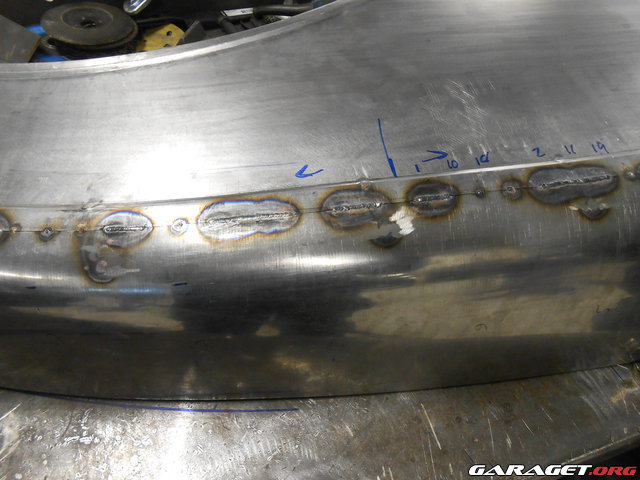

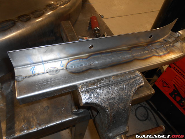

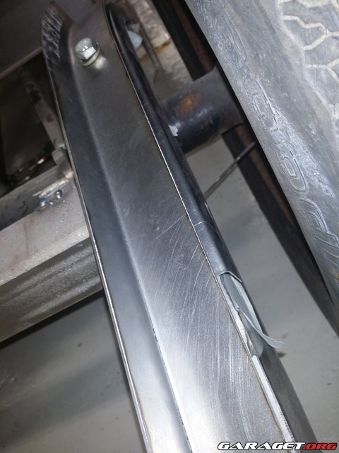

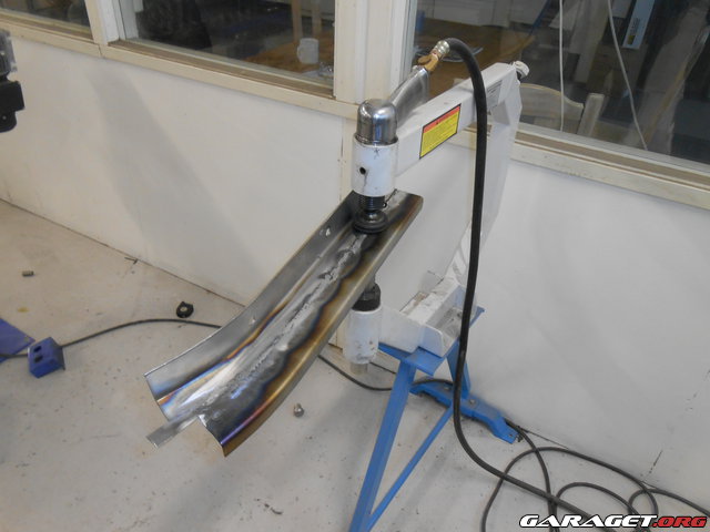

När plåten är svetsad grovslipar jag svetsen och kör plåten i lufthammaren för att sträcka svetsen så spänningarna minskar.
https://www1.garaget.org/gallery/images/22/21982/21982-440667d0b837098be95f7040f73205a4.jpg

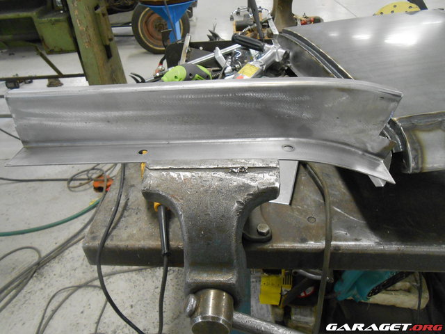

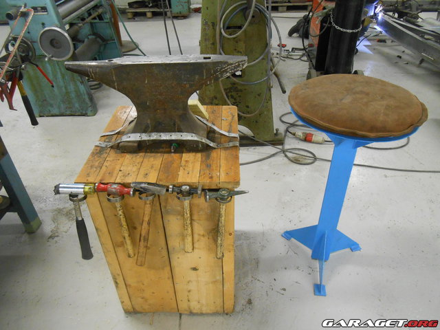

Sedan över till smidesstädet för att justera alla vridningar. Kör mest med en platt lätt hammare eller rekylfri klubba så man inte slår gropar i plåten för då går det ju så mycket tid senare till spackel och efterarbete när det skall målas.
https://www1.garaget.org/gallery/images/22/21982/21982-306aae247c39a8278a84137153f4d1f6.jpg
När plåten är rak så grovslipar jag den försiktigt med fiberrondell på 80 korn. Vill fortfarande inte ha några gropar i plåten från slipning.
https://www1.garaget.org/gallery/images/22/21982/21982-5da2e34e30e34e954680e7254cee9e87.jpg
Sedan sista finjustering med oscillerande slip och 80 papper
https://www1.garaget.org/gallery/images/22/21982/21982-f8272f07f3af7ecd1409cb6ef168ffa5.jpg
Och skruva tebax plåten för att punktas ihop med andra plåten
https://www1.garaget.org/gallery/images/22/21982/21982-03cd3a311c433b6140af81385f58a571.jpg
https://www1.garaget.org/gallery/images/22/21982/21982-ed2ec1de3cbd66ca09cad990da4d2363.jpg
Och sedan svetsa, slipa, lufthammaren, städet, slipa och slipa färdig
https://www1.garaget.org/gallery/images/22/21982/21982-5d225f252aec99027231240d48fc1c23.jpg
https://www1.garaget.org/gallery/images/22/21982/21982-1764f54b7152342fa8cc7f0421f1ee3e.jpg
Provmontering igen och uppmärkning för borrning, sedan lös och borra och dit med plåten igen
https://www1.garaget.org/gallery/images/22/21982/21982-712b25999743e971902c35366b73671c.jpg
https://www1.garaget.org/gallery/images/22/21982/21982-b27cda29b7c5be12bba1e0a386e69b2e.jpg
https://www1.garaget.org/gallery/images/22/21982/21982-6c98a5ca9d6aaec886e440a560716b6d.jpg

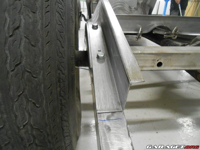

Under ramen kommer det en plåt som innerskärmen skall svetsas fast i så den måste också hålas så man får svetsa den senare när karossen lyfts av från ramen. Har 4 hål i bagage ramen så jag kan punkta fast den i rätt läge uppifrån.
https://www1.garaget.org/gallery/images/22/21982/21982-9e8f3d8da9fbacc32cd61adf6c1f2ca0.jpg

Grabben fick sedan svetsa de sista skarvarna som hamnar under alla plåtar så det också är klart
https://www1.garaget.org/gallery/images/22/21982/21982-29fa87c0a49cb4a9c57f8b3f6b861995.jpg
Monterade tillbaka allt sedan och nu får bilen vänta två veckor på svetsning av golv
https://www1.garaget.org/gallery/images/22/21982/21982-19922afbcaac38522a7204b3d8adad91.jpg
https://www1.garaget.org/gallery/images/22/21982/21982-14f14f6e4d287489583bd791b572b23e.jpg
https://www1.garaget.org/gallery/images/22/21982/21982-0ac6a0e69a91f603e8a66307903b7516.jpg
https://www1.garaget.org/gallery/images/22/21982/21982-f81b0dadb684309807d40e8638639a0c.jpg
https://www1.garaget.org/gallery/images/22/21982/21982-b81797809a3795ab1d60d05719f157e5.jpg
